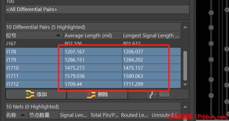

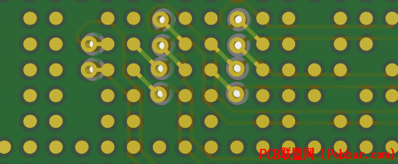

请老师点评点评,谢谢

发表于 2025-3-21 15:29:21 | 显示全部楼层
过孔盖油处理,避免焊接的时候连锡短路
发表于 2025-3-21 15:31:12 | 显示全部楼层
注意对外等长
发表于 2025-3-21 16:30:44 | 显示全部楼层
优先线段上绕等长
