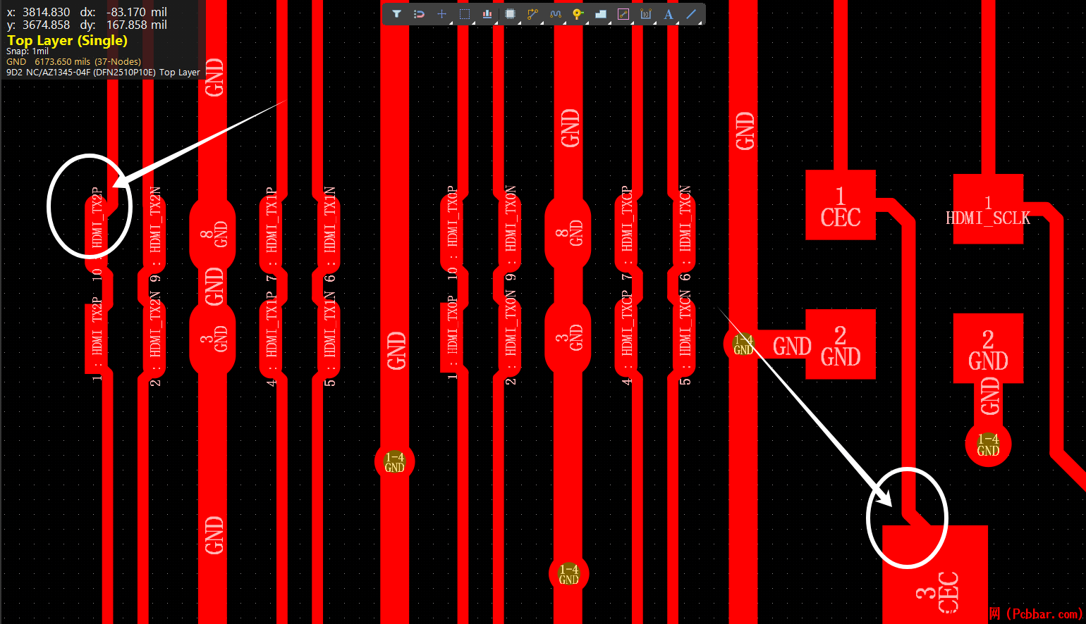

在本次的学习中,我学到了一些对软件规则的了解和对HDMI模块的了解:
1)在设置PCB后的差分等长调节后出现差分线不出线的问题,后面了解到是空间不够等长出线和规则设置有问题;
2)HDMI是一种高清多媒体接口,有着4对差分对(3对数据发送差分线,1对时钟差分对);
3)HDMI接口PCB布局要点:
1、ESD静电保护器件要靠近HDMI座子放置,优先级最高,优先于串阻电容;
2、其他如防倒灌电路,分压靠近HDMI座子放置;
3、HDMI接口5V供电电路靠近HDMI座子放置;
4)HDMI接口PCB布线要点:
1、HDMI接口差分信号控制阻抗100欧姆(功率耗表:P=I2R);
2、HDMI接口单端信号控制阻抗50欧姆;
3、所有信号布线靠近GND平面层进行布线;
4、四对差分信号线之间保持15mil以上的间距要求;
5、四对差分信号需要做等长处理,对间误差为10mil,对内误差为5mil;
6、差分信号需要包地处理,并在包地线上打上地过孔;
5)布线都是由密的地方往疏的地方布;
6)绕等长需要在起始端绕,不能在输出端绕;
7)包地线距离差分线应该有15mil。

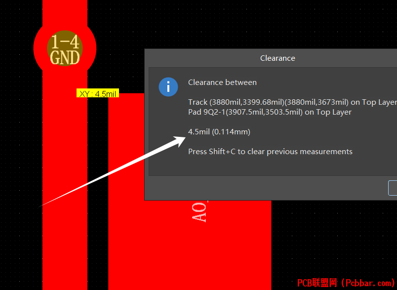

发表于 2025-3-21 10:05:15 | 显示全部楼层
走线与焊盘间距太近,适当距离6-8mil左右比较适宜
发表于 2025-3-21 10:06:12 | 显示全部楼层
走线避免产生锐角
