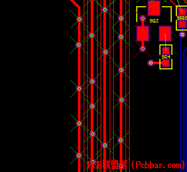

发表于 2025-3-21 14:37:59 | 显示全部楼层
耦合等间距走线

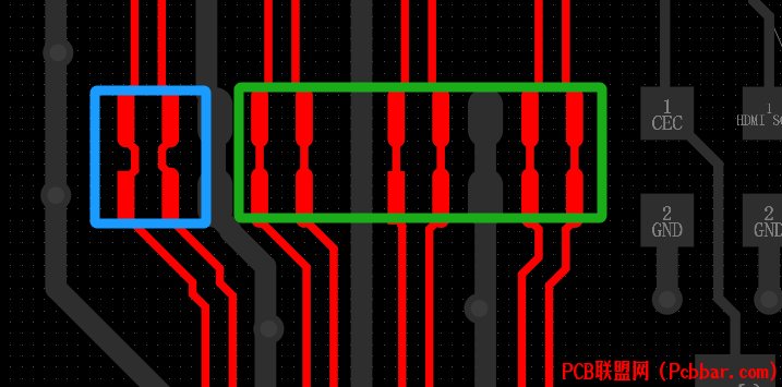

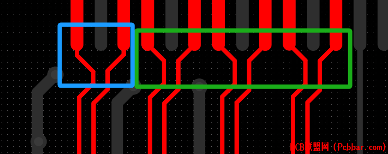

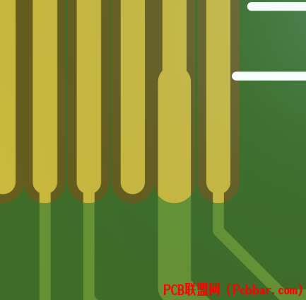

发表于 2025-3-21 15:06:42 | 显示全部楼层
HDMI引脚间距较近,从焊盘中心拉出来在转角,避免短路

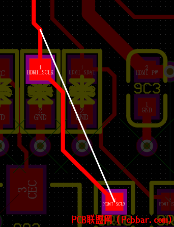

发表于 2025-3-21 15:07:59 | 显示全部楼层
存在飞线,重新连接一下
发表于 2025-3-21 15:08:49 | 显示全部楼层
走线与焊盘同宽
发表于 2025-3-21 15:10:12 | 显示全部楼层
包地线到信号线的距离不要太近

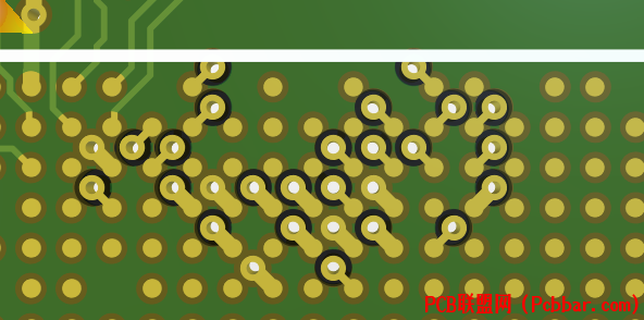

发表于 2025-3-21 15:11:03 | 显示全部楼层
注意过孔不要开窗处理,避免焊接的时候连锡短路
