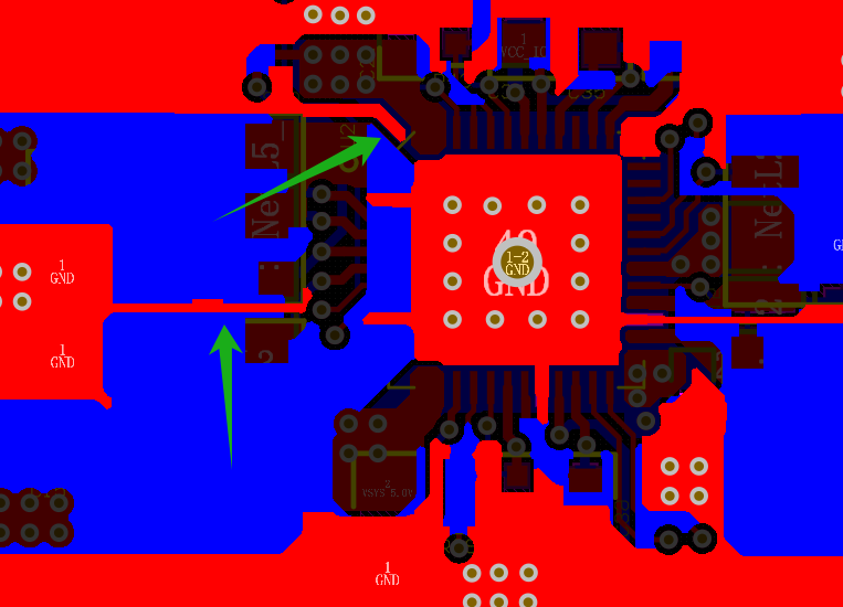

1.了解PWU组成,分析原理图DCDC电源、LDO线性稳压电源、控制单元组成,了解电源输入输出反馈流向、电流大小;
2.分模块布局,先布局DCDC模块,找到输入输出主干道,先布局,将电容靠近IC管脚,反馈电路需要从输出电源后取样,两路DCDC靠的近的时候电感需要相互垂直(电磁相互干扰);
3.布局LDO,找到输入输出主干道,电容靠近IC管脚,根据电流大小设置走线宽度;
4.大面积地铜皮连接散热,小功率电感本体下添加cutout防止串扰。
总结画图中遇到的问题:
电路输入输出电路原理图需要多看几遍才能找准输入输出;
预布局器件位置摆放还是有点不是很熟练,需要多次调整;
开窗和cutout具体应用场景不是很能分得清。
PMU-PCB.PcbDoc
2.04 MB, 下载次数: 1, 下载积分: 联盟币 -5
发表于 2025-3-21 11:17:49 | 显示全部楼层

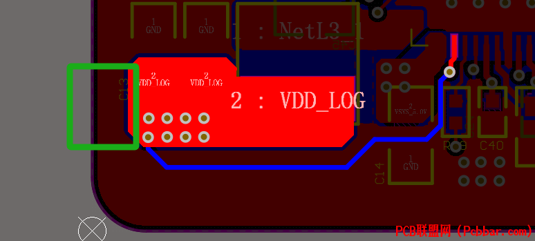

输出滤波电容打在最后一个滤波电容后面
发表于 2025-3-21 11:19:29 | 显示全部楼层

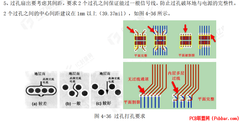

注意扇孔排列,不要割裂平面
发表于 2025-3-21 11:26:38 | 显示全部楼层
注意移除尖峰铜皮
