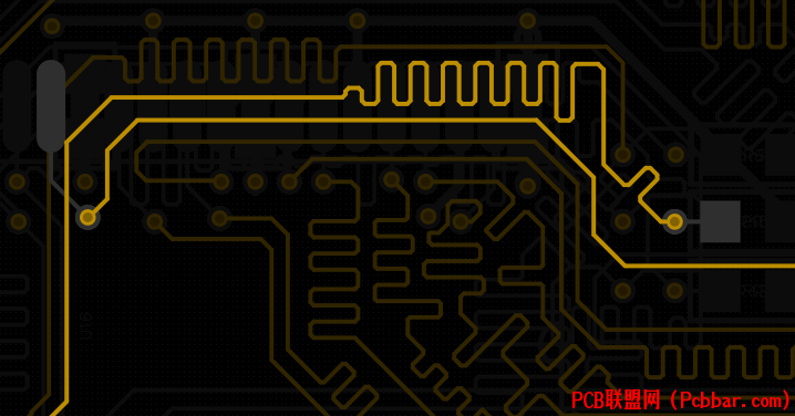

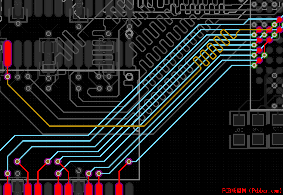

画了两次,基本知道了ADD部分应该如何合理布线
并且把一片SDRAM里面的问题注意避免了下

数据线和地址线控制距离,留出包地的距离为优
发表于 2025-3-21 11:08:18 | 显示全部楼层

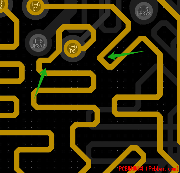

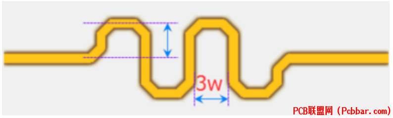

规范合理等长,不要出现直角
发表于 2025-3-21 11:10:01 | 显示全部楼层
同组分类的数据线,走在同一层
