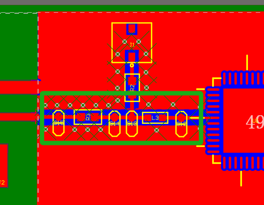

发表于 2025-3-18 19:51:32 | 显示全部楼层 |阅读模式
注意隔层参考的操作方法,区分板载天线和外置天线的布线布局的要求的不同
卓超凡RF接口模块.zip
599.22 KB, 下载次数: 2, 下载积分: 联盟币 -5
发表于 2025-3-20 17:51:39 | 显示全部楼层
射频链路布局尽量紧凑,使走线更短
发表于 2025-3-20 17:53:50 | 显示全部楼层
板载天线开窗亮出铜皮,信号质量更好
