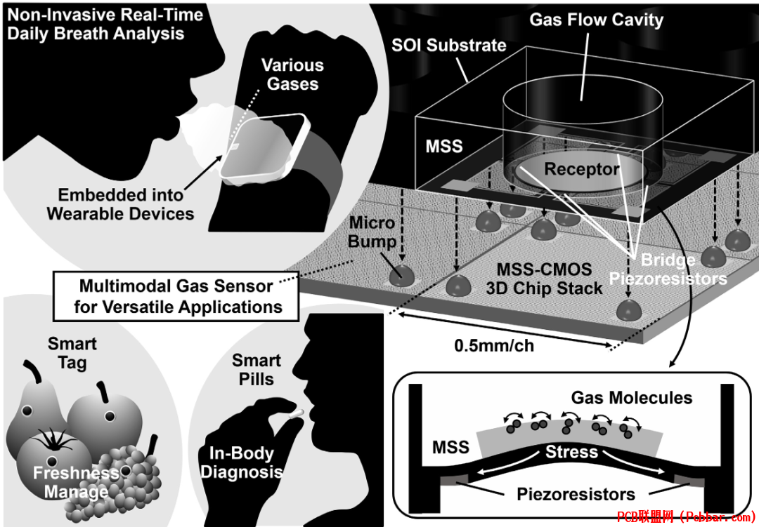

图1:基于MSS技术的多模式气体感知的概念图,显示了潜在应用,包括呼吸分析、可穿戴集成、智能食品监测标签和可摄入传感器。: a$ r6 S" c0 k, P
" n1 p: k& E% x+ R+ [5 }如图1所示,微型化气体传感器可实现多种应用,包括通过可穿戴设备进行日常呼吸分析、通过可摄入药丸进行体内测量,以及通过智能标签监测食品新鲜度。这些应用需要兼具小尺寸和多气体检测能力,同时功耗极低的传感器。. Q: O$ P8 U0 o8 h7 K

MSS技术:理想的气体传感元件
! W! r0 `4 f* A9 w8 i! h膜式表面应力传感器(MSS)因其紧凑尺寸、低功耗和高灵敏度的组合,代表了理想的气体传感元件。MSS对多模式传感特别有价值的是,通过在膜表面应用各种受体材料,能够检测和区分多种不同气体。
2 @8 l. }! }( W; z7 Z* l% b8 k% P
MSS设计由嵌入四个窄桥中的压阻器组成,这些窄桥支撑硅基绝缘体(SOI)基底上的硅薄膜。这些压阻器互连形成惠斯通桥线路。反面有一个用于气体流动的开放腔,而气体敏感受体材料涂覆在硅薄膜上。
, j. j6 M# t$ q. N
7 ]9 U7 E* q2 S: _2 r% a. P当气体分子被受体吸附时,受体膨胀,导致硅膜向上弯曲。这种弯曲产生的应力传递到压阻器,改变其电阻。四个压阻器惠斯通桥的差分排列提供了比一端固定的传统悬臂式元件高100多倍的灵敏度。0 u8 u, h9 Y9 p  k- }% J, M1 U
2 b! {* w( |. c# l+ tMSS设计的一个关键优势是不同类型的敏感受体可以应用于每个通道,实现对不同气体的独特响应。这种多功能性允许创建能够区分复杂气体混合物的传感器阵列,例如从呼吸样本中识别癌症患者,正如之前研究所证明的。

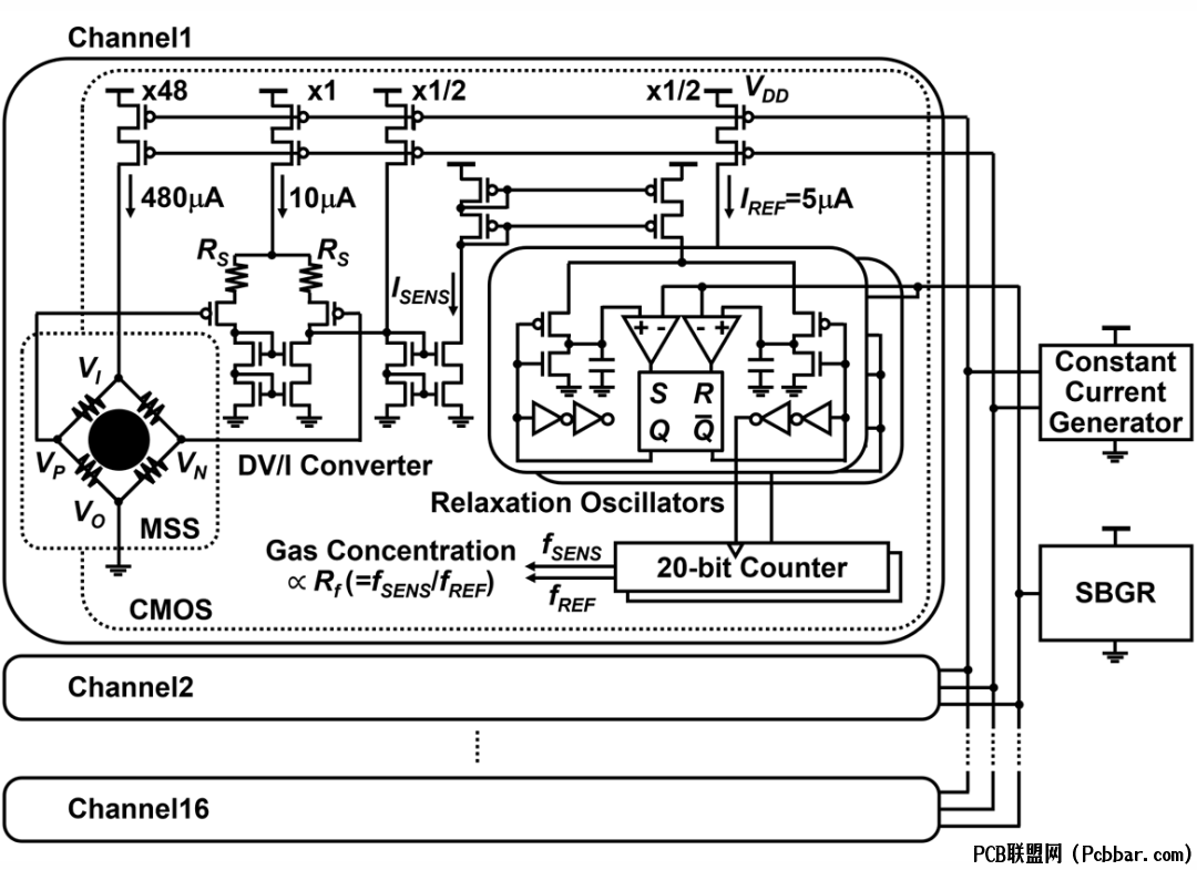

图2:MSS差分电压读出线路的电路示意图,显示了差分电压到电流转换、松弛振荡器和数字计数器。0 z% H* j5 H! V  S! }
9 u8 V) l0 P+ b; E2 A) y图2说明了多模式气体传感器读出线路图。16个通道中的每一个都由MSS、差分电压到电流(DV/I)转换线路、两个松弛振荡器和两个计数器组成。来自恒流发生器的电流和由亚阈值带隙参考(SBGR)线路产生的用于偏置振荡器的参考电压在所有通道之间共享,促进高效设计。: T7 W( e. w* g" M1 F: ?8 B# H
) Q; K9 a  T; l& d4 `; [* O/ U
MSS惠斯通桥通过四个端子连接到CMOS读出线路:VI、VO、VP和VN。电流通过VI流向桥,而VO连接到读出线路的接地。当MSS上的受体吸附气体分子时,桥的电阻平衡改变,改变VP和VN之间的差分电压。这种电压变化通过DV/I转换器转换为电流变化(ISENS)。6 T$ d2 D. j" V
& u4 m# O. x1 Z& [6 w4 [! sISENS作为两个松弛振荡器之一的参考电流,确定其振荡频率(fSENS)。另一个振荡器用恒定电流(IREF)运行,产生参考频率(fREF)。通过取这些频率的比率(Rf = fSENS/fREF),有效抑制了供电噪声等共模干扰,产生稳定的数字输出,与气体浓度线性变化。

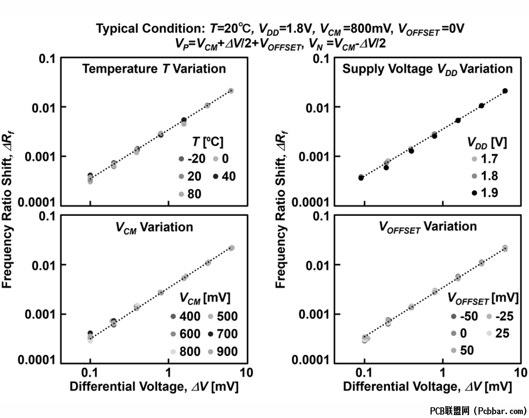

图4:性能评估结果显示读出线路对外部提供的差分电压在各种温度、供电电压、共模电压和偏移电压条件下的响应。" J/ ~2 a+ E4 b+ j7 @4 w6 ]# I
! a; g2 C# V9 Z" v* `( Z  p
如图20.1.4所示,频率比移位(ΔRf)在对数-对数图上对差分电压变化表现出很线性的响应。该线路在-20至80°C的温度变化和1.7至2V的供电电压(VDD)变化下成功检测到小至0.1mV的差分电压变化。在400至900mV的共模电压(VCM)变化和-50至50mV的偏移电压(VOFFSET)变化下也观察到类似的线性响应。
$ {; ]7 [; _, E  C% Y8 W+ ?  h- R2 L% y/ d. O% K+ A6 w
对VCM变化响应的稳定性通过调整惠斯通桥电流实现灵敏度校正。同时,对VOFFSET变化的容忍性确保了对压阻器制造变化的稳健性,这对可靠的大规模生产至為重要。: n4 [$ L0 H* X& f4 i

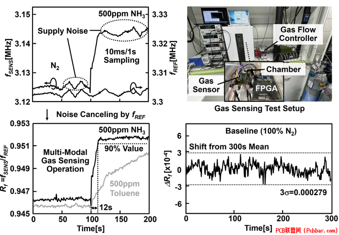

) w% u1 f$ X" [" ]使用不同通道涂有专门针对各种气体的敏感受体的原型阵列验证了传感器对实际气体的功能。测试腔放置在传感器上方引入目标气体,控制目标气体与基线氮气(N2)之间的交替。
, E  k4 I# B% @* q, r6 s$ r
" \4 t3 N* c- l  Y% U4 R
图5:NH3和甲苯检测的测量设置和结果,显示多模式气体传感器的噪声消除能力和快速响应特性。
+ `  S" d7 m' S" }+ _0 g2 L/ h
* _$ l1 u, E1 v8 i: C3 n+ T' @图5呈现了氨(NH3)和甲苯气体的时间序列测量数据。数据以1秒间隔采集,采样时间为10ms,传感器线路与FPGA之间的通信处理数字控制信号。虽然电源噪声影响振荡频率(fSENS),但通过与经历相同噪声影响的fREF比率显著抑制了这种影响。
" E; W/ S. @" x, h0 e5 w# Q& t# x9 `) H. d" t) M
从5分钟基线测量计算的基线稳定性显示3σ值仅为0.000279,表明出色的噪声性能。当从N2切换到500ppm NH3和从N2切换到500ppm甲苯时,观察到明显的响应。传感器对500ppm NH3表现出快速响应时间,仅需12秒即可达到稳定值的90%。9 f0 ]* S3 ?& H( z. t
& ]2 f& ~; D) u: eNH3和甲苯测量之间观察到的基线偏移可归因于测量环境温度的变化。这强调了温度补偿在气体传感应用中的重要性。

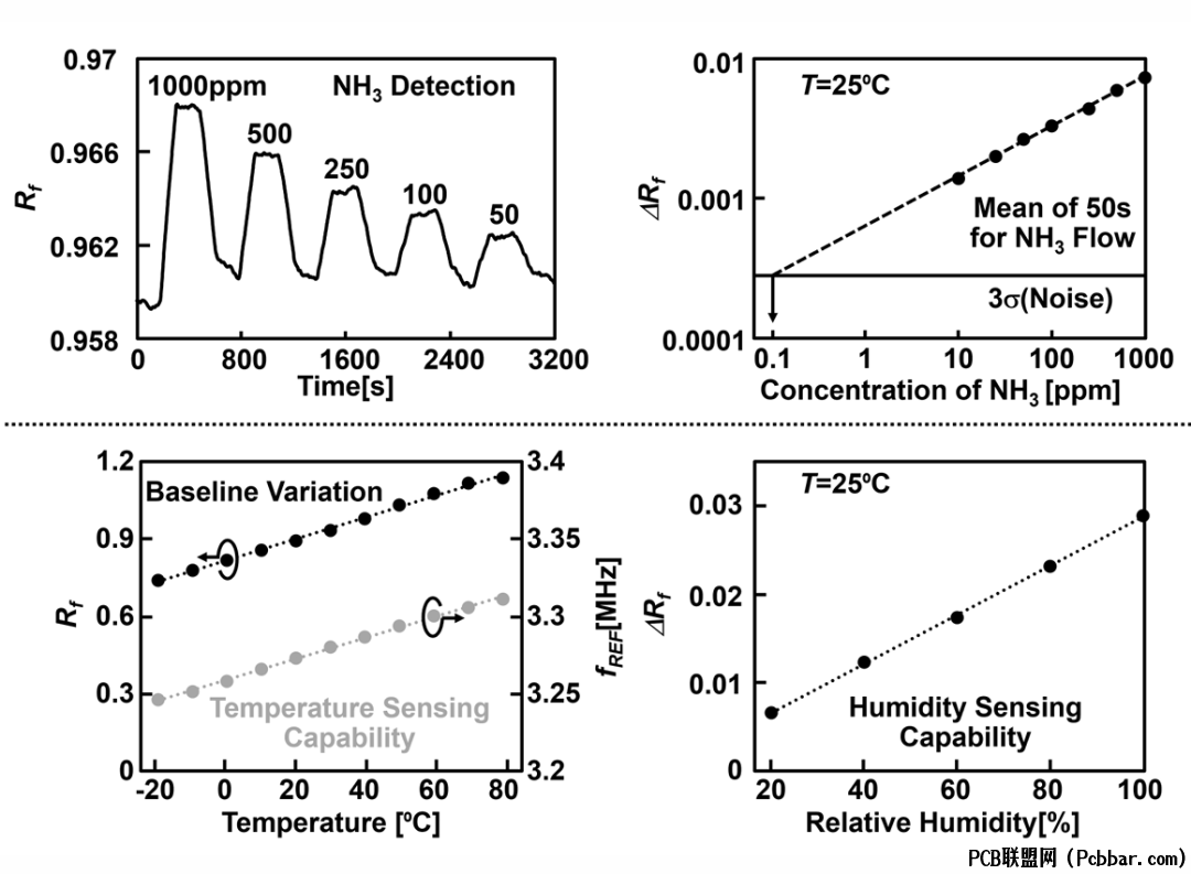

图6:测量结果显示多模式气体传感器的NH3浓度依赖性和温度/湿度传感能力。( q) L$ ~7 {; e. }+ l, Y. Q2 Z
3 u! o+ l7 `# X, p$ [
如图6所示,在25°C的温度控制环境下,NH3浓度逐步变化,记录了气体暴露50秒期间的平均响应。在对数-对数图上,ΔRf与NH3浓度呈线性关系。基于先前观察到的3σ基线变化,NH3的检测限(LoD)确定为令人印象深刻的0.1ppm。  U) b& b1 d) z. m8 x
% u) z2 N1 y/ x  D1 U' F. S' G% [
多模式气体传感器还展示了超越气体检测的能力。由于MSS中压阻器的温度依赖性,基线频率比随温度线性变化。由于完全在CMOS芯片内生成的fREF也随温度线性变化,它可以作为温度传感器补偿-20至80°C的基线温度变化。
) o. ]; x6 u+ X, W5 C* r. r5 `5 V( M2 U) I% ?/ I
此外,传感器对湿度变化表现出线性响应,适应20至100%的相对湿度变化。这种多参数传感能力为传感器系统增加了显著价值,实现环境补偿以获得更准确的气体测量。- |( E3 m) f* z0 o" ]8 L) C
