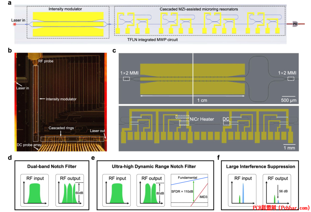

    图1:基于薄膜铌酸锂的多功能高性能集成微波光子线路。(a)结构图显示强度调制器和四个级联马赫-曾德干涉仪辅助微环谐振器。(b)芯片的显微镜图像和实验设置。(c)芯片的假彩色图像。(d-f)三种功能:双波段陷波滤波器、超高动态范围滤波器和大干扰抑制。
    & b; {* w2 f" T( D1 R; g4 z: R% r- C% V; S7 R
    芯片的结构图如图1a所示。它由薄膜铌酸锂强度调制器和四个级联可编程微环谐振器组成。强度调制器将射频信号转换到光学域,调制边带由马赫-曾德干涉仪(MZI)辅助的微环谐振器处理,其耦合系数和谐振波长可通过热相移器调整。这构成了多功能能力的基础。
    0 ~4 o) {# H6 P% A( _  c3 }
    . _- N. F* l9 U0 N, g图1b显示了芯片的显微镜图像和实验设置。芯片采用边缘耦合结构,光通过透镜光纤耦合进出。插入损耗为14 dB,可通过设计专门的锥形结构来降低。
    5 C2 I. A% ]- n- Z( W3 P' B* Y1 j/ a" B4 q7 Q
    图1c是芯片的假彩色光学图像。调制器电极长1厘米,采用槽电极结构,在5 GHz时Vπ为3.5 V。微环谐振器的耦合区由3 dB方向耦合器和MZI组成,MZI臂上的加热器(灰色)作为相移器。通过精确控制施加到MZI臂上加热器的电压,每个微环谐振器可设置为特定的耦合状态。微环谐振器跑道区域中的加热器用于改变谐振位置。$ r$ b/ r0 O1 b

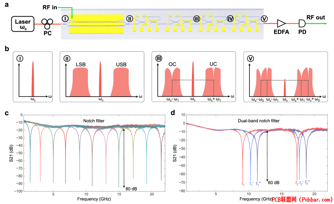

    * X) u* O2 s$ n5 {% _图2:可调谐微波光子陷波滤波器的操作方案。(a)实验设置显示光路径(红色)和电气路径(绿色)。(b)当扫描信号作为射频输入时不同阶段的光谱。(c)可从1.5 GHz调谐至21.5 GHz的高增益、超高抑制比陷波滤波器。(d)可调谐双波段陷波滤波器。2 b" @+ T& J! }+ ?$ D; i1 ]
    6 c8 l8 ?$ a" n& `' K整个微波光子链路设置的示意图如图2a所示。研究人员通过使用两个具有不同耦合状态的环谐振器对两个调制边带进行相位和振幅整形,展示了超高消光微波光子陷波滤波器。这种滤波器操作的关键是相对于光载波对称地放置两个环谐振器,其中一个谐振处于过耦合状态,另一个处于欠耦合状态。这两个谐振需要具有相同的消光度。
    ) {1 ~1 F! I( i0 w
    0 }7 `5 s8 m! U" o! W在光电检测时,这些谐振中心的信号频率将创建破坏性射频干涉,导致超高滤波器消光。在实验中,使用矢量网络分析仪(VNA)生成的扫描信号作为射频输入。图2b说明了不同节点的光谱。光载波通过强度调制器后,产生两个同相位的调制边带,如节点II所示。- F! C! A: T8 d& ~$ z
    8 Y  ^, l+ s' Z9 ~% N+ p# N0 h9 U两个微环谐振器处理后的光谱如节点III所示。可以观察到,两个微环谐振器的谐振位置相对于光载波是对称的,其抑制比相同。两者的区别在于耦合状态,一个微环谐振器处于欠耦合状态,相移为0,另一个微环谐振器处于过耦合状态,相移为π。这满足了破坏性干涉的条件,导致超高抑制比。同时,未被微环谐振器处理的调制边带的其他部分仍然建设性地相加,确保系统具有高链路增益。
    % }' V  R4 F- C* y1 S
    6 k* T7 O+ ]6 N6 m# @图2c展示了调制器在正交点工作时的可调谐陷波滤波器响应。最大链路增益为-7 dB,抑制比高达80 dB,3-dB带宽为1.3 GHz。该滤波器可从1.5 GHz连续调谐到21.5 GHz,调谐范围受微环谐振器的自由光谱范围(FSR)44 GHz限制。1 h, E, @: F  Q7 S* A; N
    % _7 z) g: r) G7 \5 w
    此外,当调制器设置为在零点工作且其他两个微环谐振器打开时,输出光谱如节点V所示。基于前面提到的相同工作原理,实现了可调谐双波段陷波滤波器,可以在两个频率f1和f2工作,或调谐到一系列替代频率对,最大链路增益为0 dB,抑制比高达60 dB,如图2d所示。4 h1 U8 @6 c( w  ?' X+ L4 _

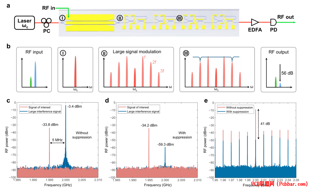

    图4:大干扰信号抑制。(a)实验设置。(b)不同阶段的射频输入/输出和光谱。(c)未抑制时的射频输出,显示大干扰信号。(d)抑制后的射频输出,保留了感兴趣的信号。(e)调制大干扰信号的抑制。
    6 m6 u6 W7 ?  Y. w0 z8 S7 I! q" ~' q9 j
    在实际应用中,射频接收前端可能会遇到高功率射频信号的干扰。当感兴趣信号与干扰信号的频率非常接近时,需要超高分辨率的滤波器来消除干扰。然而,实现极高分辨率的微波光子滤波器是一个重大挑战。
    : u8 s' q6 b& C  h$ h2 F. z6 o
    6 ]$ z. q* |8 r图4a展示了大干扰信号抑制的实验设置。图4b显示了不同节点的射频和光谱。当输入高功率射频信号时,会产生如节点II所示的高阶调制边带。研究人员利用微环谐振器的响应处理这些高阶边带,如节点III所示的光谱。7 `7 I) D; V/ w! X" y0 w
    ! B1 I! |7 k) ^4 s& P5 g# n  |通过精确控制整形高阶边带的微环谐振器,在特定条件下可以抑制高功率干扰信号。感兴趣的低功率信号保持不变,因为它不产生高阶调制边带。0 e# u" v9 ?+ y
    8 l) R# e; l9 ^# w/ f0 N在这项演示中,调制器在正交点工作,干扰信号的输入功率设置为23 dBm,感兴趣信号的输入功率为-24 dBm。两个信号之间的频率间隔为5 MHz,这是一个极窄的间隔,几乎没有现有的微波光子线路能够识别。9 }* K# O4 a  G5 W. t9 p- I8 i
    6 k+ O5 p. N0 ?6 f8 Z3 {# `) w图4c显示了未抑制的射频输出,图4d显示了抑制后的射频输出。可以观察到,只有高功率信号被抑制,抑制比为56 dB。请注意,这种大信号抑制机制基于高阶调制效应,需要最小输入射频信号强度才能正常工作。对于所使用的特定薄膜铌酸锂调制器,计算得到可有效抑制的最小射频信号强度为20.2 dBm。  _9 X5 E# V& Y' a
    ; W6 r) b8 |8 J' n$ j' K& q
    为了更好地模拟实际雷达系统场景并展示系统的稳健性,研究人员扩展了实验以测试调制高功率干扰信号的抑制。使用任意波形发生器产生多音信号来模拟调制。图4e说明了抑制前后的射频输出,红色曲线表示未抑制的射频输出,蓝色曲线显示抑制后的射频输出。可以观察到,高功率干扰信号被抑制41 dB,而低功率信号的抑制较少。
