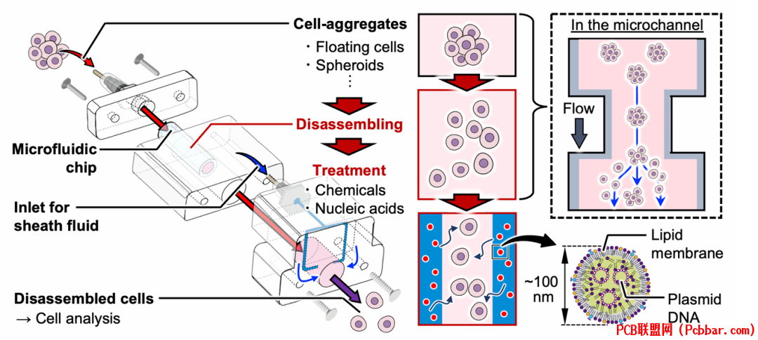

( @) `! }' q9 V1 V, \- C0 S图1:芯片上细胞聚集体分离过程的总体示意图。该设计包含一个具有收缩通道的特制微流控芯片,通过控制流体动力学实现细胞分离。
4 @, H4 {" O9 G, ~创新的微流控设计0 X3 V/ ?" T& f
; [( u( _( o, @8 O$ p
该方法的核心是一个特殊设计的管状微流控芯片,包含十个收缩通道。这种设计通过产生受控流体力来帮助将细胞聚集体分离成单个细胞。系统利用鞘流技术,有效地将细胞对准并通过微通道中心进行处理。收缩通道经过精心设计,能产生精确的流速波动,类似于微流控细胞对准技术中使用的原理。
$ T  W% k; {; n: O% g( x! I$ [
& A1 x" z; Q% c& f* j
图2:微流控芯片设计和性能分析的详细展示。图像显示了(a)不同通道配置的制作芯片,(b)传统移液法的结果,以及(c)在不同流动条件下单细胞产率的比较分析。) A8 A2 i! O9 Z! k! l3 E
性能和效率# p( n; P) o6 T: n
* q$ ~7 \, U" i# m
在使用500微米MDA-MB-231乳腺癌细胞球状体进行测试时,该系统展现出显着的效率。通过详细分析发现,微流控方法实现了超过87%的单细胞产率,远超传统移液方法即使在重复15次后也仅能达到约50%的分离效果。这种优异的性能源于器件内部流体动力学的精密配合。
* d5 D( Y- Z& N4 B2 P% w* o
, {0 c& y( Q: U# `; S4 r系统的有效性来自多个参数的精确优化。窄通道中的剪切应力提供了聚集体初始分离力,而通过收缩通道重复施加的受控流体力确保了彻底分离。细胞在器件中的停留时间经过优化,既能确保完全处理又不会影响细胞活性。这些因素的组合创造了温和而有效的细胞分离环境。1 _0 R! w+ I1 P) \2 f

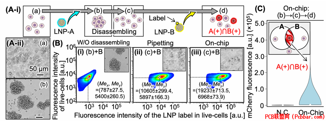

, _' C0 |% q# P% u% b; S+ X  ~' N图3:展示了细胞聚集体分离与脂质纳米粒子(LNP)处理的整合过程。图中显示了分步过程和细胞摄取分析结果。
6 g" H, m5 u+ N: V; J4 d纳米粒子递送的高级应用
. v* H- j' U1 v5 P  Y
7 Y5 T/ C; L" k该系统的功能不仅限于简单的细胞分离,还扩展到复杂的细胞工程应用。研究人员成功演示了使用该系统递送含有不同质粒DNA的脂质纳米粒子。这种整合代表了细胞处理方法的重要进展,与传统方法相比,能实现更均匀和高效的细胞处理。/ n. U8 U$ ]. J' b! _* N, i
) e- r4 H2 a% X/ e3 G3 p
处理过程首先使用LNP-A进行初始处理,然后对形成的细胞聚集体进行受控分离。分离后的细胞再进行标记LNP-B的二次处理,使研究人员能够追踪和分析细胞摄取和表达模式。这种顺序处理方法在需要多重处理或共转染的应用中表现特别有效。
' ~$ }$ l2 K  T1 W6 S( I3 I技术规格和性能指标, h: x: w' `0 a
& c- z- S1 S% B1 l6 C! B
系统的性能特征因通道配置和流动条件而异。收缩通道设计在25-100微升/分钟的流速范围内运行最佳,能持续实现最高的单细胞产率。不同通道配置显示出不同的性能特征:1.0毫米直径的收缩通道可达到87%的单细胞产率;相同直径的标准通道在100-200微升/分钟时达到70-80%的产率;而0.5毫米直径的窄通道在各种流动条件下保持70-80%的稳定产率。
4 y8 _8 v9 o0 c' y3 L; `$ g2 X# p  H1 Q5 P# k1 @3 w
在纳米粒子递送方面,系统能处理具有精确控制特性的LNPs。LNP-A表现出优异的稳定性,尺寸为91±9.7纳米,多分散指数为0.12±0.01,实现了98±0.5%的包封效率。类似地,LNP-B虽然尺寸略大(119±3.1纳米),但保持了良好的均一性,多分散指数为0.13±0.03,达到79±1.5%的包封效率。这些规格确保了可靠和可重复的细胞递送效果。& w& u' v4 N5 A( U1 w
