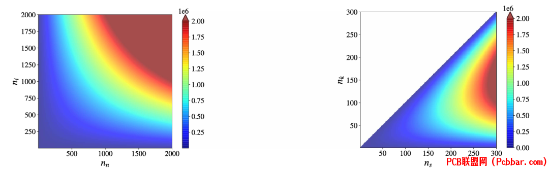

. ]. I" T6 B2 g6 _% S7 G& Z图4比较了前馈层的实数乘法数量,显示了不同架构参数下的复杂度变化。

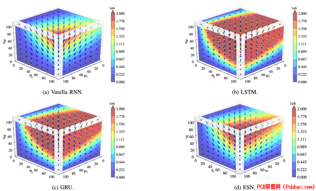

图5展示了循环层的计算复杂度,演示了复杂度如何随不同网络参数变化。3 _) A# O1 K1 |5 s& [# d# S% Y5 M
6 N. F1 a& |  y在循环架构中,由于多个门结构,LSTM显示出最高的复杂度,而简单RNN表现出最低的复杂度。隐藏单元的数量对所有架构的复杂度影响最大,其次是时间步长数量。输入向量大小对整体复杂度的影响最小。

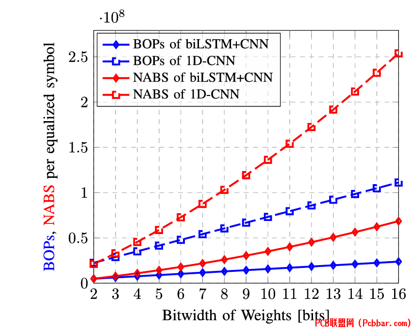

图6演示了不同神经网络模型的每个均衡符号的BOPs和NABS如何随权重位宽变化。7 d( m* b, {& \  O' ], ^$ g/ v
% K% \  M1 Z% @0 G+ C复杂度降低技术必须与性能要求仔细平衡。例如,将权重精度从8位降低到4位可以在不同网络类型中降低约40%的计算复杂度。但必须在保持可接受的均衡性能的同时实现这一点。/ b9 @& f+ V* b
