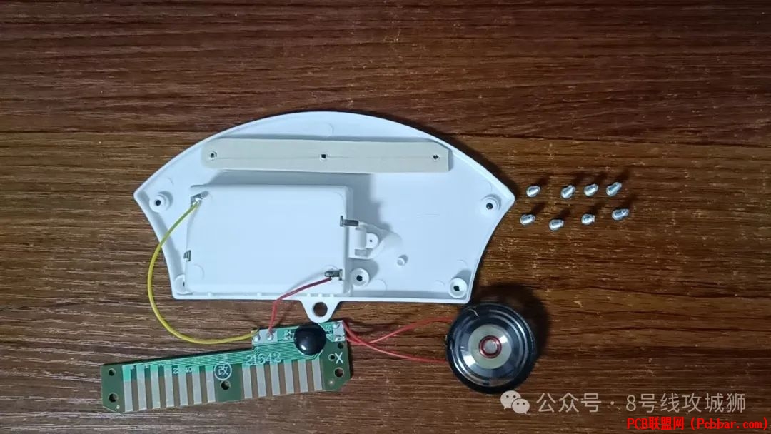

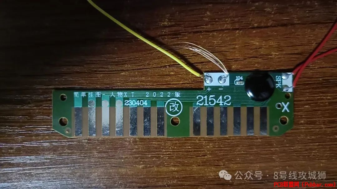

去年给闺女买了一套小玩具,宝宝友好型的。。家里有小孩的应该都买过类似的小玩意。直接上视频。今天发现有一个坏掉了,电池有电,按下按键也没动作,索性给拆了,看下这小玩意怎么做的,我记得当初买这小玩意不贵,当时就惦记着拆掉看看内部如何做的了,很是好奇这个成本怎么做出来的?咔嚓咔嚓一顿操作,我最擅长的拧螺丝,小玩意螺丝还不少,如下图是拧掉螺丝后塑料盒里的一些东西,可以看到这是一个电池供电的设备,3节7号电池供电,右上角那一坨黑色的是牛屎芯片,在以前的游戏卡中见得比较多,最右边是一个小的扬声器,整个板子外部只出了一个电池供电接线,一对喇叭接线,另外板子上仅有一颗0402封装的陶瓷电容,牛屎芯片内部应该有语音驱动部分。0 A3 I0 W% G; C4 O
2 l1 f$ T* G/ y0 F2 R  c: @& q
给PCB板来个特写,单层板,很好的降低了产品整体的PCB成本,另外外围器件超级简单,板子最下面的铜皮是按键检测用的,板子上的螺丝孔配合螺丝钉固定。整体加工工艺也很简单,工时工费应该可以做的很低。即使卖这么低,商家依然包邮有点赚,就很离谱。。。9 Q8 e$ d! f, x0 H1 \
, ^6 W' \$ {, x5 Y
PCB板正面
# E2 N$ g7 [, J" e) [! N
9 E" P  e) |+ O0 g$ s2 b

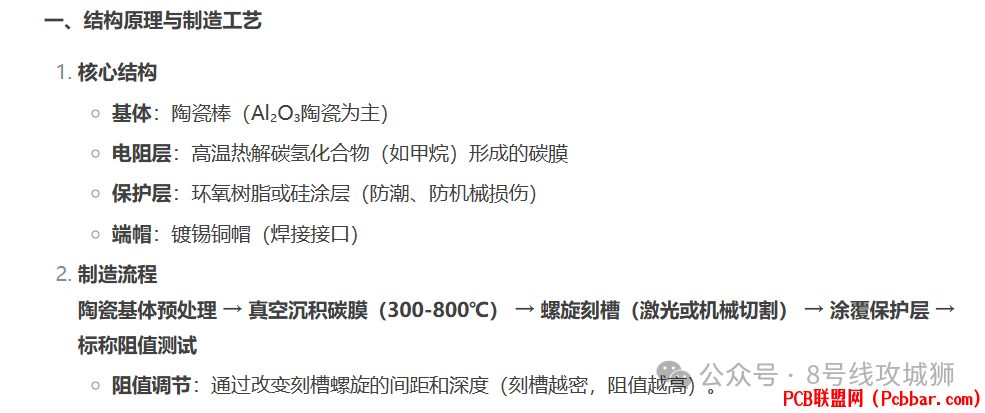

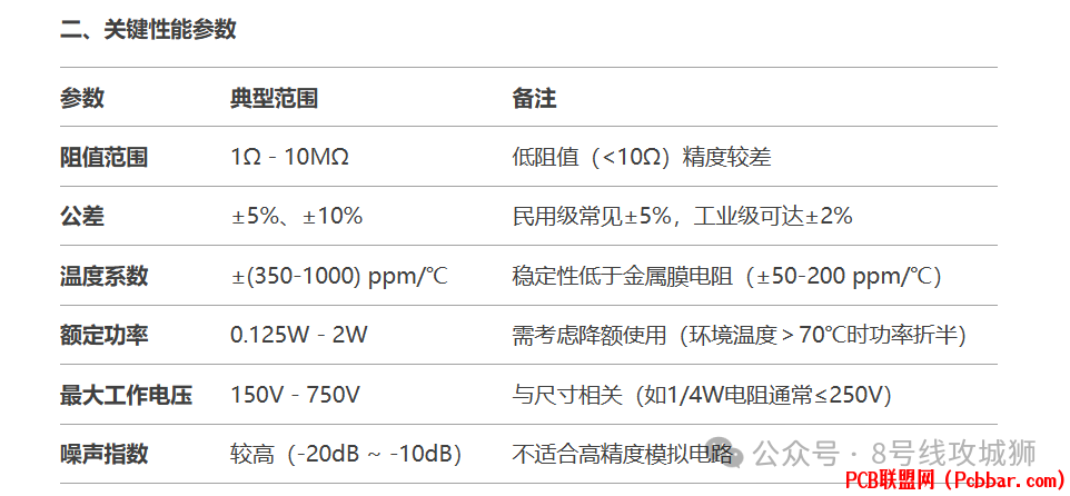

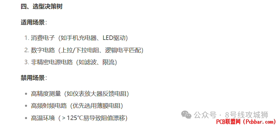

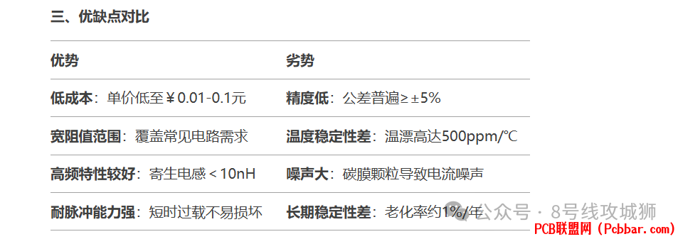

PCB板背面下面看最牛的地方,看下他们矩阵按键如何做的?这个产品前后有两层,中间用硬纸板隔开,前后两层在中间都印有碳膜电阻,关于碳膜电阻,可以参考下面部分内容:
* s! J1 O# b! q, ~3 T
: v0 N4 a% }- v2 ^' Z1 {
& ]) U, V$ Y9 O7 j' a
) l: S8 |$ \# w( I5 B
+ k3 ^* \* r; {. N& i. `我们继续,如下图所示,PCB板焊盘与碳膜电阻被螺丝锁住紧贴保持电气连通性,当然后期这块松动也会导致产品不工作,本次大概率是因为松动导致的不工作,因为我家娃喜欢在地上踩它。。。。
" o0 X, M1 e) k

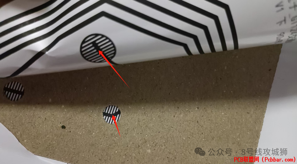

* B3 y9 p$ U3 Y/ f8 y* |9 u9 @页面和按键部分分前后两层,中间用硬纸板隔开,用硬纸板隔开是为了防止印刷有碳膜电阻的前后两层之间导通,在需要导通的地方有开孔,如下图
% d! p* W% q/ P4 @1 l0 H
7 R) }, t3 j% K
这样当按下按键时,按键所在开洞的部分就会导通,用这种方法实现6*6的矩阵按键,成本极低,在消费类电子产品中很常见,比如常用的电视机遥控器里面用的就是类似原理。ps:红色箭头所指的为碳膜电阻,具有导电性,碳膜电阻下面的阴影不具备导电性。% t1 p/ \5 O- E3 m5 |
4 S8 S8 S* }$ \% [- @- m诸如此类的消费类电子产品你可以质疑他们产品的质量,但是不要怀疑他们对产品成本的把控,绝对牛皮。好了,拆完了,要去哄闺女去了
