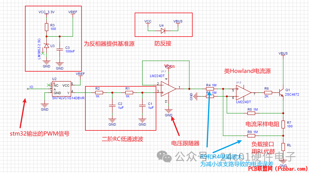

之前写的恒流源电路都是单向的,即只能提供一个流向,支持sink或者支持source,但是不同时支持sink和source。下图是抄的一个模块上的4~20mA电路,是一个howland恒流源电路。
4 j5 O. R8 t' z( ]1 y& E* a. a
% ]6 s. w9 t  U+ N8 g- |

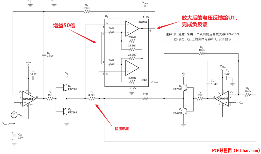

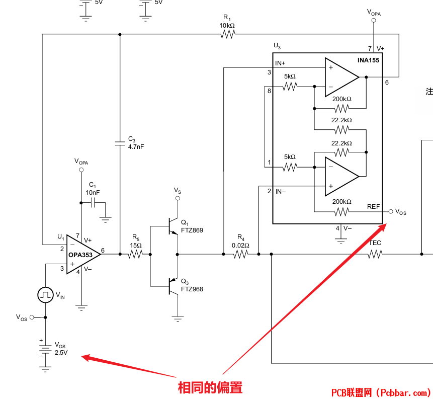

( M: d2 z" F: a: j2 ~上面的三个电路图都有一个特性,就是只能支持一个方向的电流。然而,很多场合需要双向的恒流源,例如TEC半导体制冷器,或者一些电刺激之类的场合,那么本期分析的电路就是一个双向的恒流源电路,本期的电路摘取自德州仪器技术文档ZHCA062。电路图如下:
$ X4 U  F  i' U7 i) r4 K4 b
) r2 D  g$ p! x  L) y, r; Z  @& b

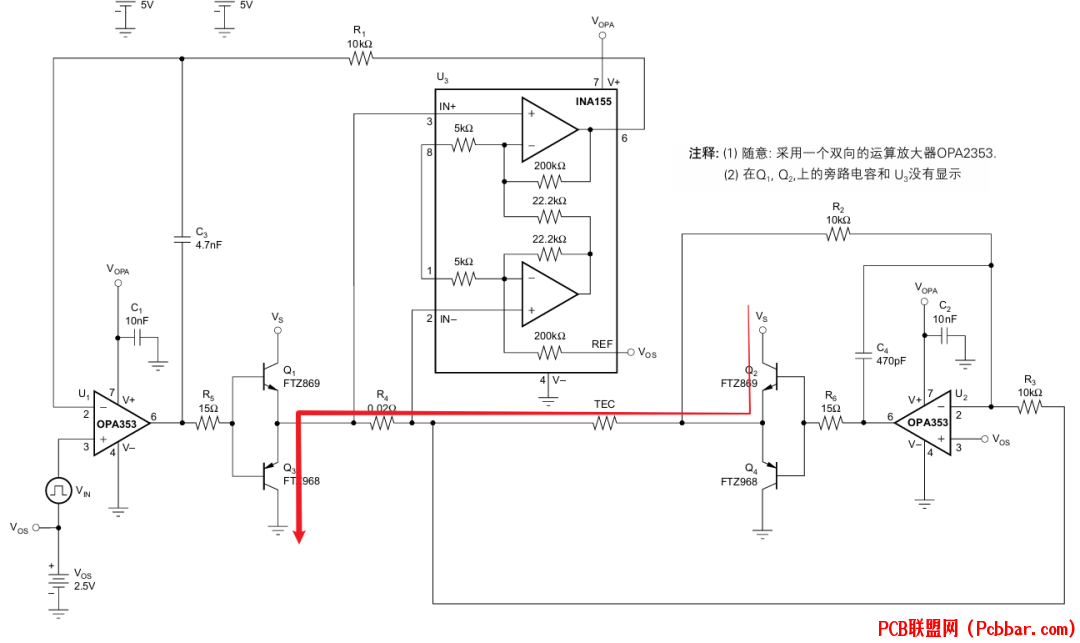

可以看到,为了双向的电流,运放用了推挽的结构扩流(不再是单单用一个三极管/mos管),推挽的扩流结构可以保证输出及灌入电流。并且采用桥式的结构,可以让电流双向流动。当电流从左到右的电流流向时,电流路径如下:1 R0 P" b+ R7 |# L2 C
2 S. D  X9 p$ |0 e, b% ?
当电流从右到左的电流流向时,电流路径如下:" {* E* H" Y8 X
2 G8 Y/ G7 n2 v
检流部分采用一个INA155仪表运放放大检流电阻R4两端的电压(增益为50倍,短接1脚和8脚),然后输出给运放U1的2脚完成负反馈。
( V% U; w! G  [) f2 b5 b; j! i

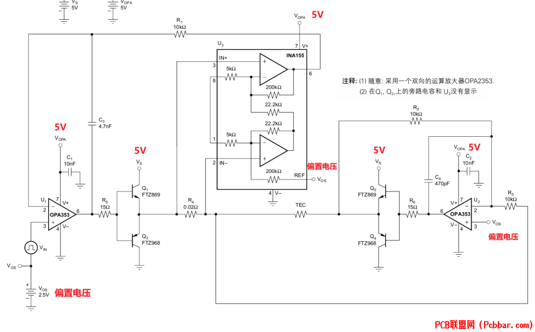

' ^  H4 c2 X) x$ o同时INA155的REF管脚接与VIN信号相同的偏置电压。1 D( m) Z* M) L  H& M# n3 d- k9 g% k
& {" t  }' f. B) Y1 {7 Z9 X
$ c# ]. o% {) M! ^5 L

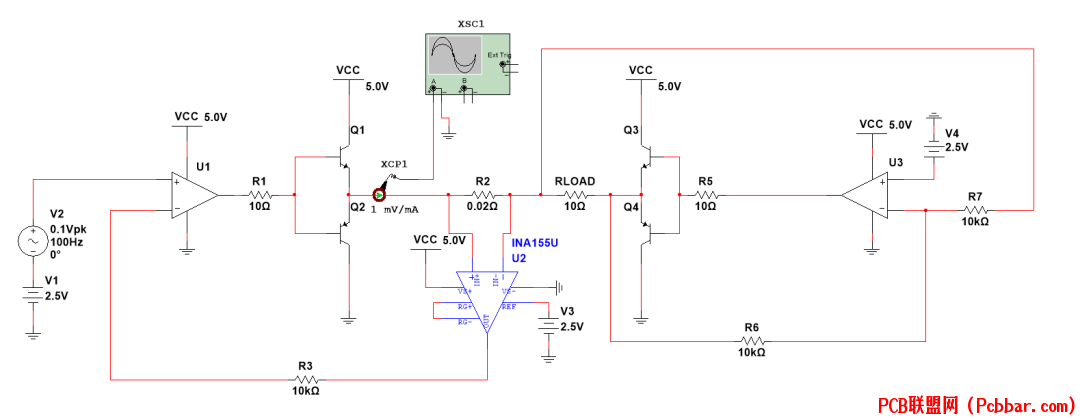

仿真电路如下:$ ?; O, A. g5 K; {+ b& }
1 a6 a; x2 y8 R# o9 p
对仿真电路进行瞬态仿真,可以看到在负载上会有所设定的100mA/100hz的正弦电流波形。
, @' a! M$ Q1 J8 e2 s
