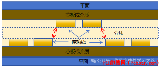

双带线以宽边耦合和信号之间的额外串扰为代价的,对信号完整性是有影响的。双带线形式表示如下图:, I0 Z# a7 Z8 }+ v
% m3 K- {: e  O3 c; x/ j
& {- g4 ^, S$ b9 Q) ?8 H

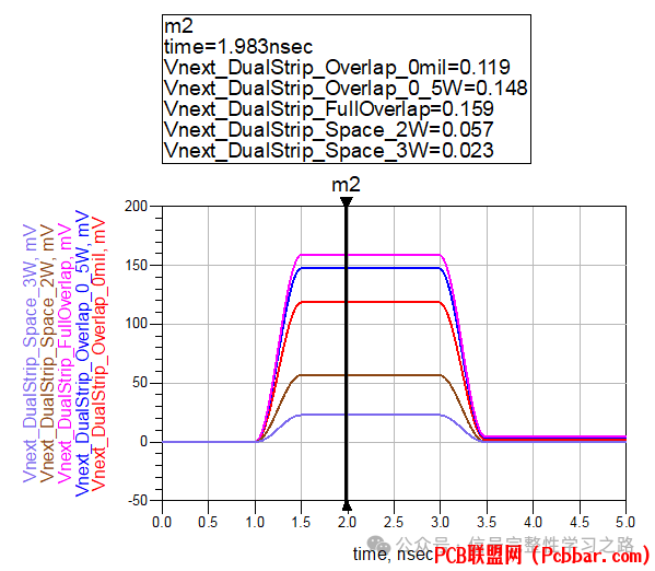

. j. D+ T) N# K; X3 u带状线相互之间有不同的情况,不同的情况串扰是什么样的?仿真得出的波形和数据如下:0 L, H4 l% d3 T) k) J/ U' O
: {. J4 h) R4 C' ^  X) k- p
5 O" _$ E# K1 U1 j4 m, `相关的数据整理如下:* t( c/ s' k3 r* ^2 o- z( N* y
  • 相互之间没有overlap仅相邻,串扰幅值0.119mV
  • 相互之间有一半线宽重叠,串扰幅值0.148 mV
  • 相互之间完全重叠,串扰幅值0.159mV
    - O9 J& ?5 }. u2 t3 `% }7 M

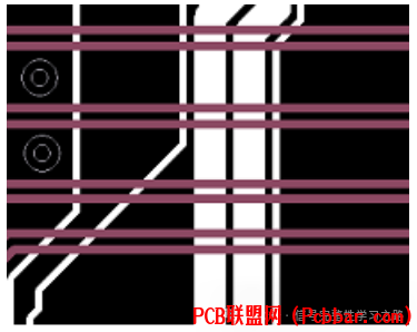

    1、斜角布线
    8 m% q5 p/ ]$ k5 ^; t. C双带线有重叠信号的走线,可以考虑交叉的走线方式,要求角度应不小于 30 度且不超过 150 度,如下图所示:
    ) E' u' Y& C$ c9 g( r
    : |/ C  i) ^" [' M& @# s; U
    - h8 a% Z+ Y* Y0 {2、合理规划走线方式9 ?2 `3 z( T. u" G- ]
    在双带线的层面,一层规划水平走线,一层规划垂直走线,通过交叉走线方式,来减小相互间串扰。
    ) |$ t* E! {. F
    4 e8 u* I( w0 H0 |4 e, h8 N# \" ]6 ^# }7 R6 v
    3、控制并行走线的长度, a* `3 B8 Y5 }6 n
    由于走线密度的问题,不可避免双带线有并行走线的情况。这时候需要注意平行走线的长度,有的资料给出的经验<400/freq(mil)其中 freq 以 GHz 为单位。比如PCIe3.0时,允许的最大并行长度是 400/4=100 mil。' N' `2 u) z2 M; E- \% f

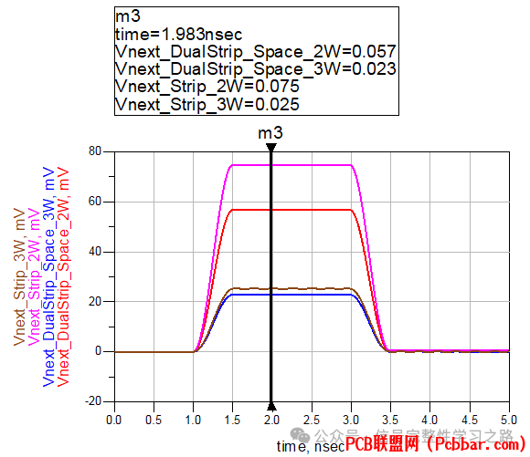

    * l% w4 ]+ y+ u, H: G1 Z: a" X) c除了上面三种常见措施,如果产品对板厚的管控不是硬性标准,还可以考虑加大介质厚度来减小串扰,比如增大双带线之间的介质厚度一倍,仿真的结果如下:6 ^+ }$ M* q- U1 K! H
    , S1 g1 M2 V0 h# |' `仿真的数据整理如下:
    4 i+ q+ T* O. ^, }
  • 线与线紧紧相邻没有间距的情况,串扰幅值0.119mV-->0.071mV
  • 线与线重复0.5W的情况,串扰幅值0.148mV-->0.081mV
  • 线与线完全重复的情况,串扰幅值0.159mV-->0.085mV* F  X) ~1 m) O$ ?5 E8 C' \" b
    ! W$ y8 B; S7 W  x0 E5 P
    也就是说,介质厚度增大一倍后,双带线是否overlap 重叠对串扰的影响已不是很大。$ f7 N" y0 V  b7 s( F  s
