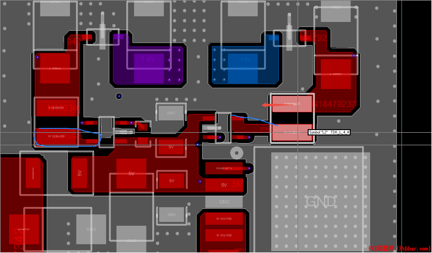

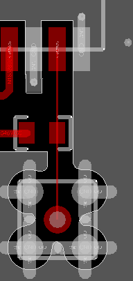

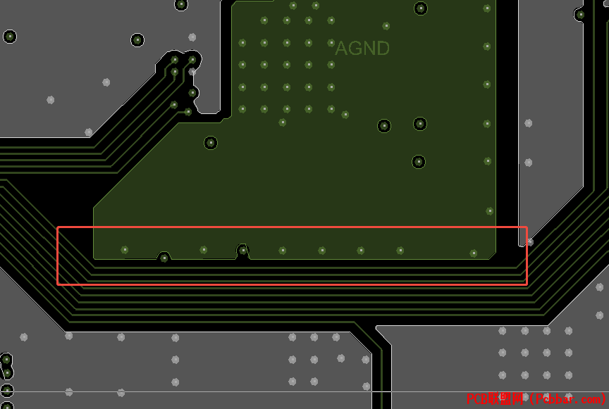

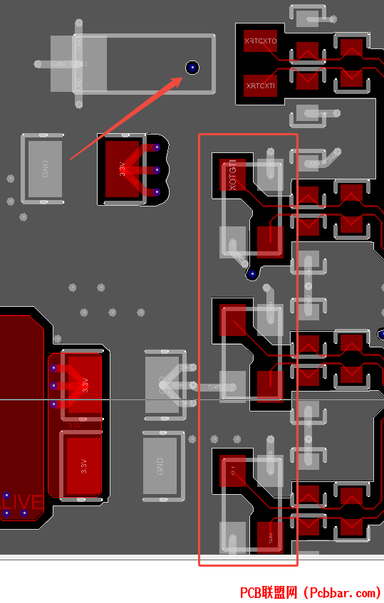

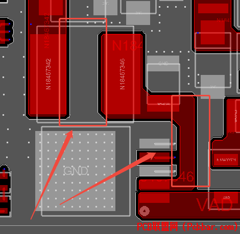

三星系列S3C6410的工控核心板卡的6层一阶盲埋孔pcb设计--伍双双作业

发表于 2025-3-15 11:39:01 | 显示全部楼层
1.晶振里除了GND不要打其他信号过孔
2.晶振有空间尽量包一圈GND过孔
3.晶振下方所有层尽量避免走其他走线
发表于 2025-3-15 11:41:19 | 显示全部楼层
天线下方其他走线信号也是要避开,你这里是有空间可调的
发表于 2025-3-15 11:43:13 | 显示全部楼层
GND间距建议40mil及以上
发表于 2025-3-15 11:44:07 | 显示全部楼层
其他走线也要避开
发表于 2025-3-15 11:47:28 | 显示全部楼层
电感靠近点芯片管脚,加宽铜皮
发表于 2025-3-15 11:50:42 | 显示全部楼层
DDR走线都跨分割了!!!改一下铜皮
发表于 2025-3-15 11:58:26 | 显示全部楼层
1.加宽到电感的铜皮
2.电感中间不要铺铜
