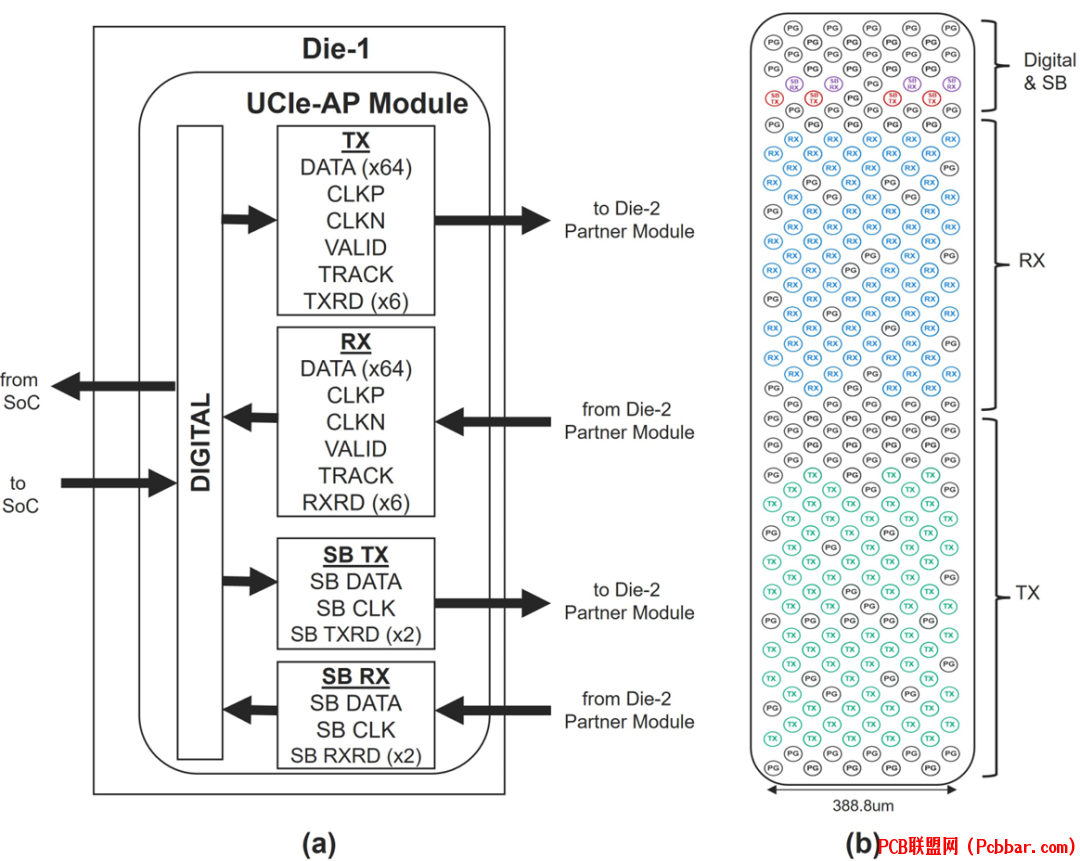

4 _  G" L6 i) z% ]9 C$ vUCIe先进封装架构- b/ n: U) b. K2 C3 f/ ?, ?3 h+ Q( \) |
UCIe-AP模块架构体现了对信号完整性、功耗效率以及符合UCIe标准的精心考虑。每个UCIe-AP PHY模块的核心部分由64个发射器(TX)和64个接收器(RX)数据通道组成,并配有专用信号和冗余功能。5 M2 Y1 t2 x- f5 u6 c
5 D; t- h7 f8 M7 M1 G6 V; T图1展示了(a) UCIe-AP模块的TX/RX架构块图和(b)按照UCIe标准规范设计的凸点布局图。
! H& a( F5 W6 x; W: N% F
  o2 R8 `# I$ ?( {- i5 J, C6 l如图1(a)所示,每个模块包含:
7 G; B9 C# ~; C  A3 b& K64个TX和64个RX数据通道作为主要数据路径5 D# y9 W5 H8 \" y
2个具有互补相位的时钟通道用于时序协调
5 |2 n+ Y4 o7 N  _# t/ L# t一个侧带(SB)时钟和数据通道用于控制信号3 z. B, ^$ d& L: o; |, E5 }
一个用于监测电压-温度(VT)漂移的跟踪通道% Q% m3 A8 |3 m9 p; F
一个发送预定义模式以指示有效数据传输的有效通道
( V& q& L, d/ j7 ]& e& ~
7 f8 Q6 b  [  H& z5 S# E此外,该模块包含冗余设计,TX和RX路径各有6个冗余通道(4个数据,1个时钟,1个有效),加上2个冗余侧带通道(1个SB数据,1个SB时钟)。这种冗余提供了容错能力,即使某些通道遇到制造缺陷,也能保证正常运行,从而提高良率。, I  |, A+ c' H
0 S# r* g( r, `9 G数字部分实现了链路训练状态机(LTSM),根据UCIe标准规范管理初始化、校准和训练。还包括每通道伪随机二进制序列(PRBS)模式生成器和检查器,用于测试和验证。
  X# ~0 R- A* u& l1 {% W1 q; {+ U
4 P* p& g/ s+ W图1(b)描绘了UCIe-AP模块的凸点分布图,设计有10列凸点。信号出口顺序精确遵循UCIe标准要求,当连接到合作模块时,最小化通道间信道偏差。为了最大化边缘(前沿)带宽密度,岸线宽度保持在标准规定的388.8μm。

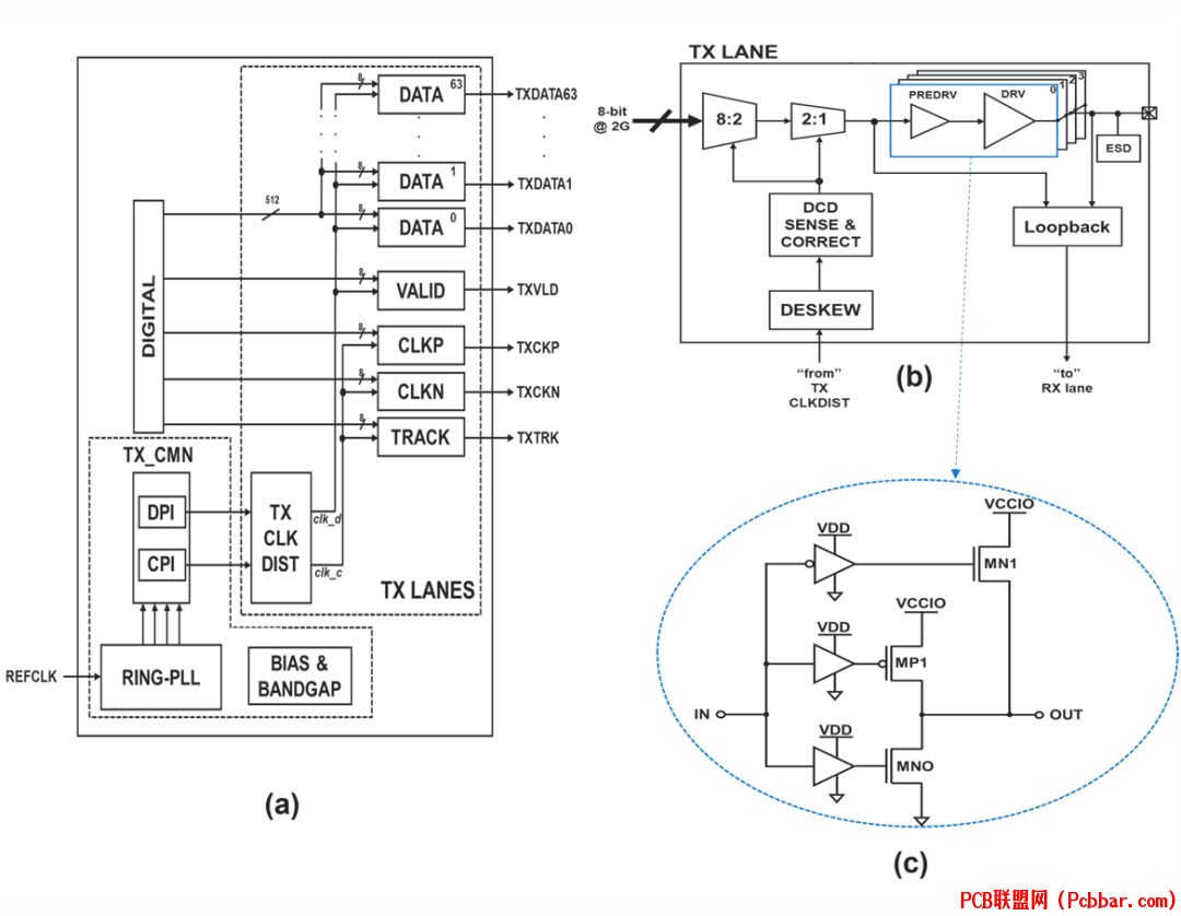

发射器设计4 \6 d* T  _& k1 K. o, Y2 W
发射器架构采用单端半速率非归零(NRZ)信号,采用前向时钟、延迟匹配设计。这种方法有助于跟踪并最小化诸如电源电压变化等确定性噪声源的影响。
4 z$ @$ N6 M+ J+ u
  U$ Z% _) }1 f9 L( y7 a6 x图2展示了(a)发射器顶层组织结构,(b)单个TX通道结构,以及(c)驱动器电路实现。5 Z/ C  }- }5 A" N4 K- h) Q. p6 P' `
. Q: F9 ~8 L; h& J; Z
发射器顶层图2(a)包括一个公共模块(TX_CMN)和多个TX通道。TX_CMN包含基于环形振荡器的锁相环(PLL)、带隙参考、偏置生成电路以及两个相位插值器:一个用于数据(DPI),一个用于时钟(CPI)路径。PLL接收100MHz参考时钟,对于16Gb/s操作,输出8GHz时钟的多个相位到两个插值器。
; i4 e/ b5 s' `! c8 V+ V6 v: A/ i
高速时钟分布使用长度匹配的单端CMOS时钟树实现,将8GHz CPI和DPI时钟分配给所有TX通道。为满足UCIe标准要求,该设计支持多种数据速率(4、8、12和16Gb/s/pin),PLL、时钟、TX和RX电路均设计为能在此范围内运行。' U) Q: n! l/ X2 w7 A& X
! A  V( q1 R0 P; y3 E每个TX通道图2(b)包含一个时钟去偏移模块,后接一个时钟占空比失真(DCD)感测和校正电路。这些组件在链路训练期间校准,时钟DCD校正环路通过运行时再校准在操作期间定期更新。
+ {' L! \# t  R3 o8 h2 {( V
, n/ P: _) A" Z, u8 a. y" i& `每个通道内的数据路径由8:1串行器(实现为8:2串行器后接2:1多路复用器)、可编程前驱动器和驱动器级组成。每个TX通道支持全速率前驱动器和后驱动器环回功能,这对芯片间链路的晶圆筛选很重要。前驱动器将电平从核心电源(VDD)转换到驱动器电源(VCCIO)。
! ]2 q0 d3 ?4 [
+ w2 l; R* f* W& L驱动器图2(c)采用P+N over N CMOS架构,根据VCCIO值实现高摆幅和低摆幅操作。这种专用驱动器电源允许输出级以比核心电源更低的电压运行,实现低功耗配置。

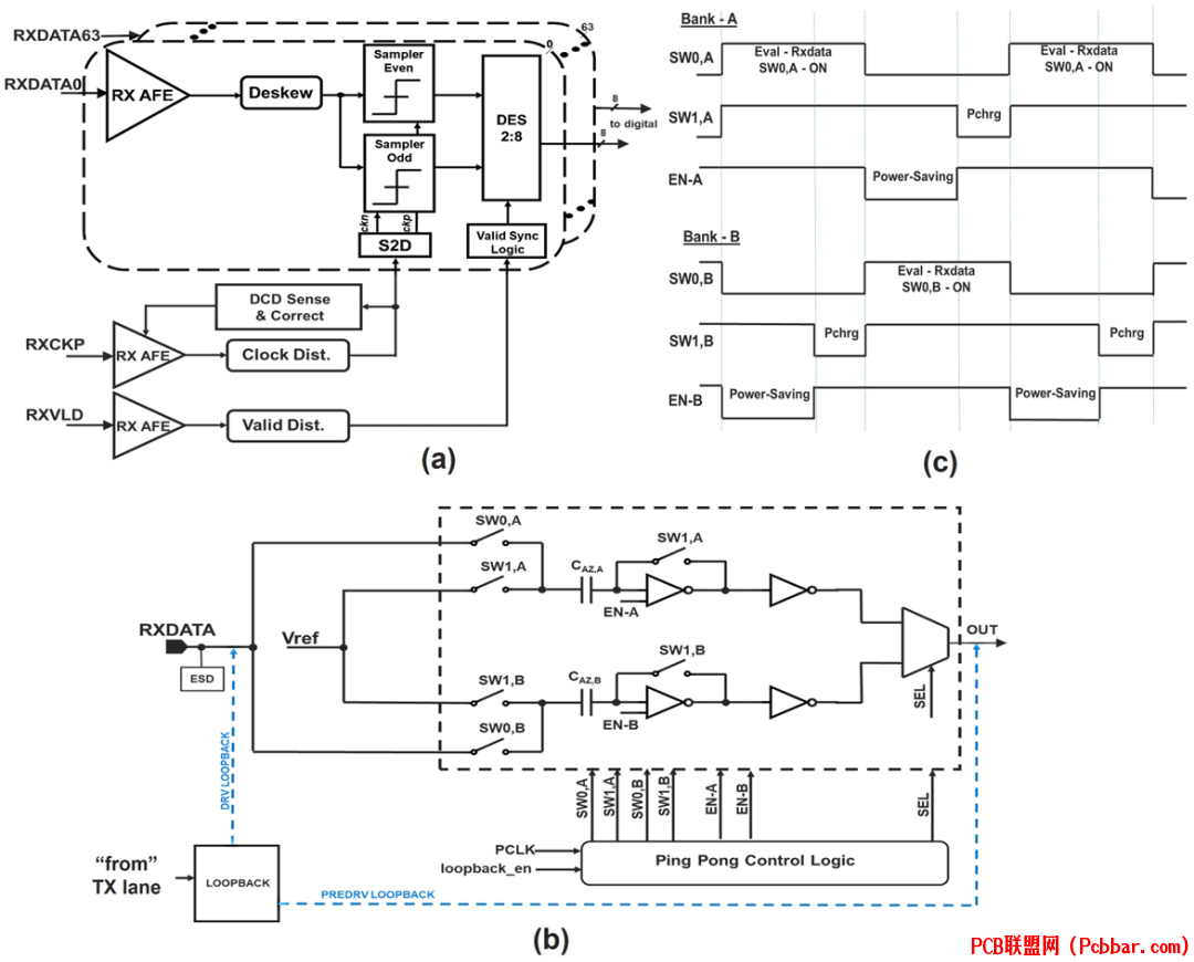

接收器设计
/ R; w- i+ N5 Z6 D接收器设计与发射器架构互补,专注于在支持的数据速率范围内实现功率效率和信号完整性。
1 V! _; T3 ~( s: v, ]! e. }& R
- R7 k' }7 @" E9 k/ x# \图3说明了(a)接收器顶层组织结构,(b)RX前端模拟实现,以及(c)乒乓比较器架构的时序控制。
' L/ u# M2 Y' l2 u- i7 n; n4 j' m0 n3 _$ ^( R! O8 T* K
RX顶层模块图3(a)由RX通道和CMOS时钟分布组成,将前向时钟和有效信号路由到各个通道。每个RX数据通道包含一个无终端模拟前端(AFE)、可编程去偏移模块、奇偶路径采样器、2:8解串器,并支持全速率环回模式。时钟通道仅包含AFE,其输出馈送到时钟分布网络。
, l+ |2 V4 e  m+ X/ ]; x+ m; S4 Y# p: R0 O! U& u: {: I5 f
全局时钟DCD通过训练期间的感测和校正机制进行校准,并通过运行时再校准在后台更新。虽然TX发送时钟的互补相位以确保与第三方UCIe接收器的互操作性,但此实现内部仅向数据通道分发时钟的单一相位,优化功耗。) }2 M, @1 |/ [5 ~, X
# E. |! E% E* f; B% r" F( o, W. H
每个数据通道中的可编程去偏移模块使数据路径的延迟与时钟分布路径匹配,并在训练期间校准。RX前端图3(b)采用基于乒乓自动零点比较器架构,定期在两个比较器组之间切换传入数据,提供交替的预充电和评估周期。这种方法执行定期漂移消除,确保比较器输入处的偏移误差降低。( K5 r: I2 @: b6 r
  M! G7 H7 k+ Y% K) l( _乒乓控制逻辑模块图3(c)使用慢时钟(PCLK,约100MHz)生成控制信号,启用比较器的预充电和评估定时功能。它最小化比较器预充电周期的脉冲宽度以提高功率效率。参考电压(Vref)由8位数模转换器(DAC)生成,在链路训练期间校准以补偿数据路径DCD。
: Z# E% o; M; s9 y: H8 ]8 S8 s  P* u+ |- r* M
该设计没有实现每通道时钟和数据恢复(CDR)电路,而是通过TX中的全局相位插值器(CPI和DPI)以及TX和RX中的每通道去偏移元素实现时钟定位。在链路训练期间,记录每个通道的CPI和DPI之间的最佳相对位置,并选择这些值的平均值作为全局相位插值器(PI)代码。然后通过校准TX和RX去偏移代码,对每个通道的最佳延迟进行微调。; A! N' Z. q/ w+ C/ t
+ d) u$ l4 t; {3 t2 n1 t
运行期间的电压-温度(VT)漂移通过专用跟踪通道作为参考进行监测。基于这些信息,系统在定期运行时再校准间隔期间相应调整RX去偏移代码。

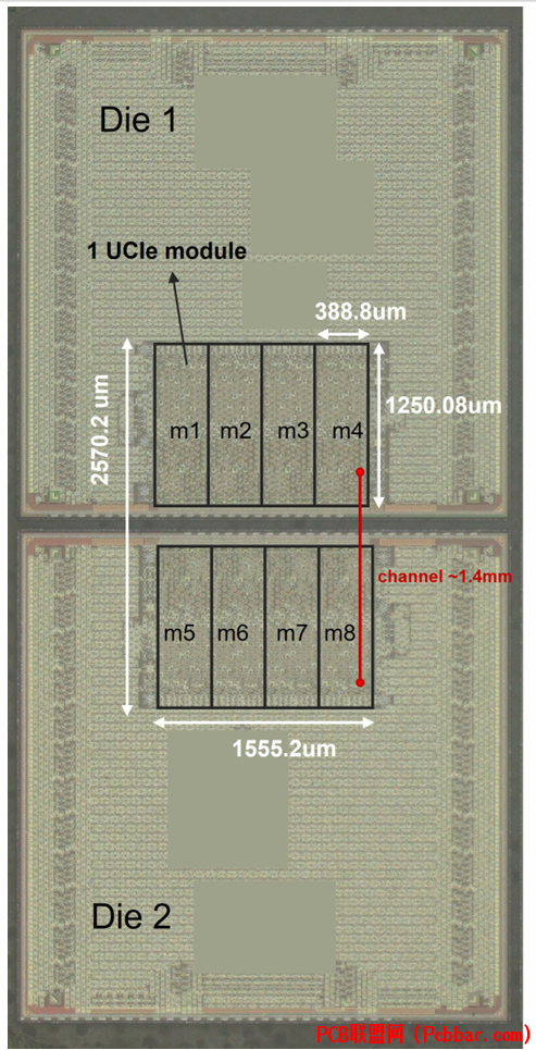

UCIe PHY模块采用3nm FinFET技术制造,微凸点间距为45μm。每个芯片内集成了四个UCIe模块,展示高带宽芯片应用场景。
2 O) D: N* j* f0 |6 L
" g1 Q/ d$ C8 V
图4显示了封装显微照片,两个芯片通过2.5D CoWoS-S封装连接,芯片间信道长度约为1.4mm。1 @; A- O! T6 J! E5 k' H# g
/ x2 B. J2 \8 D" |两个芯片在2.5D CoWoS-S封装内连接,芯片间信道长度约为1.4mm。每个芯片包含四个UCIe模块,两个模块之间的D2D连接由两个链路(TX+RX)组成。每个芯片有四个模块,这就产生了八个链路,能够处理8.192Tb/s的总数据流量。

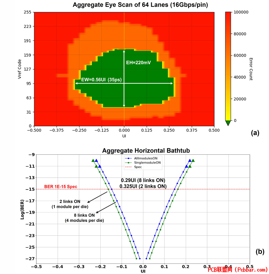

测量在低TX摆幅模式(VCCIO=0.45V)下进行,八个链路的所有通道均处于活动状态,使用PRBS23模式对链路施加压力,确保存在电源噪声和串扰条件。测试期间,所有UCIe模块通过数字LTSM中的训练进行自校准,调整相位插值器、RX和TX去偏移、占空比校正和参考电压设置。: h) r) n- X# j. d& c
( |5 {/ f, H+ U5 b  t
图5显示了(a) 16Gb/s/pin运行时64个通道的综合眼图和(b)比较不同活动链路数量性能的浴盆曲线。
/ Q4 j' b- [" i0 W" b& r( o" P7 k7 k+ I3 ]1 G$ i0 g
通过扫描PI和Vref代码进行RX眼图扫描,在16Gb/s/pin运行时测量。图5(a)显示了一个链路的64个通道的综合眼图,显示0.56UI眼宽(EW)和220mV眼高(EH)。Vref代码根据低摆幅模式下测量的Vref DAC范围450mV映射到电压。( w1 h5 v: A8 d' e9 A3 `
8 R7 W8 J, |3 r  C" H浴盆曲线图5(b)为综合眼图生成,使用BER为10^-10和10^-11的测量数据,以及更低BER目标的预测数据。为评估高数据流量环境的影响,在两种情况下进行测量:只有两个UCIe链路活动(2.048Tb/s流量)和所有八个链路活动(8.192Tb/s流量)。  x2 D7 y7 L2 |6 W  ~$ o1 }
3 u6 B! k% [5 ^1 O3 P/ ~) R
在16Gb/s时,UCIe BER规范为10^-15。在这个BER下,两个链路活动时水平眼图开口为0.325UI,八个链路活动时为0.29UI。在更严格的BER级别10^-25和10^-27,当所有八个链路活动时,链路分别保持0.07UI和0.03UI开口。所有BER测量代表无前向纠错(FEC)或循环冗余检查(CRC)的原始性能。

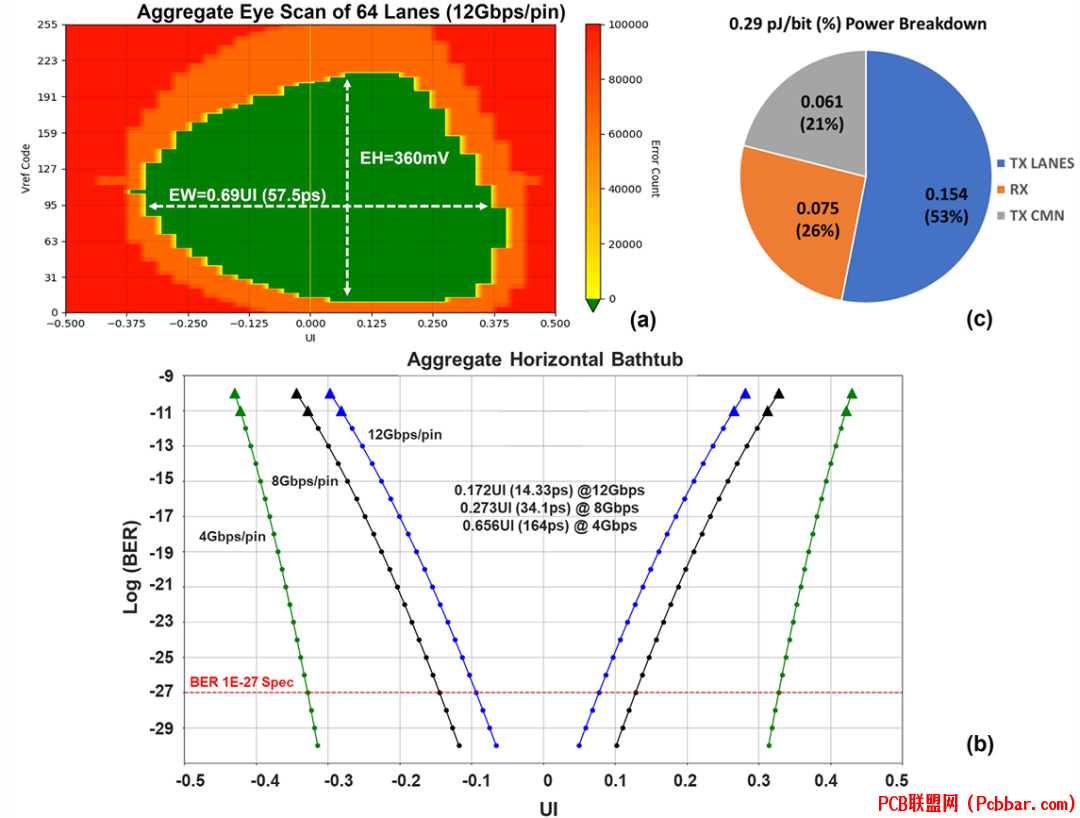

图6展示了(a) 12Gb/s/pin时的综合眼图,(b)多个数据速率的浴盆曲线,以及(c)电路模块间的功率效率分布。1 X" P2 F  J4 m  W% [
% M, n2 h: c/ h8 S% j
图6(a)显示了12Gb/s/pin运行时测量的综合眼图扫描,眼宽为0.69UI,眼高为360mV。对于12、8和4Gb/s速率,UCIe BER规范更严格,为10^-27。图6(b)中的测量浴盆曲线表明,即使所有八个链路活动,链路在这一苛刻的BER级别下,对所有三种数据速率都能实现超过0.17UI的开口。
1 @! H4 |; V& J) S9 H8 ]  c4 @( E
5 J  o, p. j2 N) Y- W8 y链路在核心电源(VDD)0.75V、高电源(VDDH)1.2V和TX驱动器电源(VCCIO)0.45V下运行。一个UCIe模块消耗总计297mW的测量模拟功率,对应0.29pJ/bit的功率效率。不同电路模块间的功率分布如图6(c)所示,TX通道消耗33%的功率,RX消耗30%,包括PLL在内的TX公共电路需要37%。( o+ t3 Z$ {7 v* i6 j, _, {
