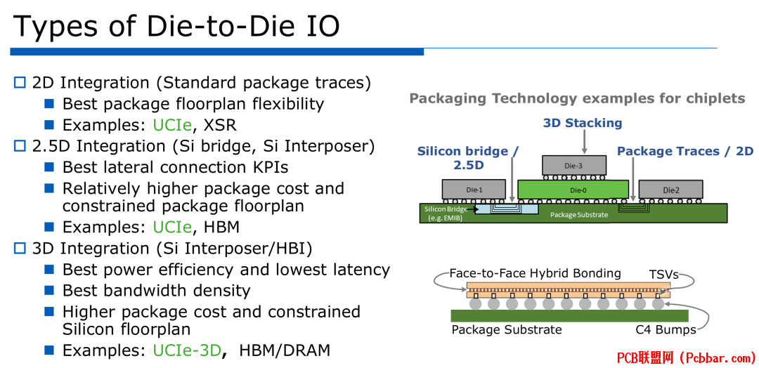

, [  Z' {5 R. q3 ?6 I( q! K5 }" B芯间互连类型
: [, ?! Q7 R& \+ {& k8 e现代半导体封装提供多种集成策略,每种策略对芯间互连具有不同的优势。2D集成方法使用标准封装走线,提供最佳的封装平面布局灵活性。UCIe和XSR是支持此方法的互连标准示例。与更先进的集成技术相比,此方法提供最大的设计自由度,但性能适中。标准封装走线的传输特性带来信号完整性挑战,特别是在更高数据速率下,需要通过均衡技术解决。
. ?  A+ |% i, c/ }- {. l$ G
' \: S9 j6 z8 g) r5 E2.5D集成方法采用硅桥或硅中介层,提供更优越的横向连接关键性能指标(KPI)。这些硅结构比标准封装基板提供更精细的线宽和更好控制的阻抗特性。虽然相对成本更高且平面布局选择受限,但2.5D集成显着提高了带宽密度和信号完整性。通过英特尔EMIB等硅桥或台积电CoWoS等中介层的电气路径,寄生效应减少且耦合更紧密,实现更高数据速率。UCIe和HBM(高带宽存储器)标准支持此集成方法,针对改进的通道特性进行特定优化。, ]9 H! `) @6 M7 s  f' k
5 u* n* i. \8 D5 S
3D集成代表着封装技术的前沿,利用硅中介层或混合键合集成(HBI)。通过显着减少互连长度并利用完整的三维空间,该方法实现了最佳功耗效率、最低延迟和最高带宽密度。3D堆叠中的垂直连接,通常通过硅穿孔(TSV)和面对面键合技术实现,从根本上改变了互连设计约束。尽管封装成本更高且硅面积平面布局受限,3D集成为高性能应用提供了令人信服的优势。UCIe-3D和HBM/DRAM接口专为这些堆叠技术设计,具有应对垂直信号传播独特挑战的专门电气特性。
! _& \5 Z' p4 b
' Y1 X- A" _$ @图2:不同的Chiplet封装技术,展示了2D、带硅桥的2.5D和3D堆叠方法及其物理特性。# g$ D2 Q/ s" L

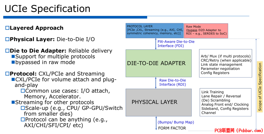

UCIe规范架构
8 d* z+ p% h& E0 S9 qUCIe规范采用分层架构方法,在保持高性能的同时最大化灵活性和互操作性。在基础层面,物理层在电气层面处理芯间I/O,实现链路训练、通道修复/反转、扰码、模拟前端功能、时钟、侧带通信和配置寄存器。该层还定义通道要求并确保符合电气规范。物理层设计为适应不同的封装技术,同时保持一致的性能特性。6 k" j& @# u2 p
3 j9 ?" \/ V+ \4 q$ H- @中间层,称为芯间适配器,作为可靠性层负责确保可靠的数据传输。当使用多个协议时,实现仲裁和多路复用,处理CRC/重试机制进行错误检测和纠正,管理链路状态转换,并支持连接设备之间的参数协商。适配器维护可访问高级功能的配置寄存器,在原始模式下可完全绕过,用于需要直接访问物理层的专用应用。这种灵活性允许标准化和定制实现在UCIe框架内共存。4 t# F& h4 d9 v& c, Y
4 a/ s: q/ F. Q# z+ k在堆栈顶部,协议层支持多种接口类型,以适应多样化的使用模型。主要支持的协议是CXL/PCIe,适用于需要标准化"即插即用"功能的大量应用,如I/O附件、内存接口和加速器。这些协议利用现有软件生态系统,实现与当前系统架构的无缝集成。对于更专业的应用,UCIe还支持流式接口,可容纳AXI、CHI、SFI和CPI等专有协议。这种流式方法对于从较小芯片构建更大计算单元的扩展场景特别有价值,例如由多个较小元素组成的CPU、GPU和网络交换机。
5 y4 ^7 M6 b) c( P9 s0 {# w7 ]/ F/ R/ e6 [
完整规范涵盖从物理凸点/键合焊盘层到形状因素定义的互连,为跨不同封装技术和应用领域的Chiplet集成创建了全面框架。' N" @; w# b  N$ Y  b
' j: A- Z1 X, f* s! [: C* v图4:UCIe规范的分层架构,展示了协议层、芯间适配器和物理层及其各自功能和层间接口。) Y# F! d  ]/ ~

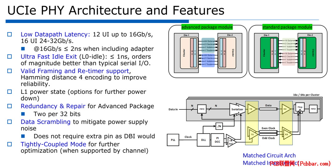

# A; f9 m) T& p7 ~UCIe PHY架构和特性. c+ J8 r9 x( Q3 h: P4 {6 g
UCIe物理层(PHY)融合了许多技术创新,以在不同实现场景中优化性能、功率效率和可靠性。数据路径延迟经过精心优化,对于数据速率高达16 Gb/s的设计为12单位间隔(UI),对于24-32 Gb/s的设计为16 UI。实际上,这转化为在16 Gb/s时包括适配器层在内的总延迟低于2ns,即使多个Chiplet必须通信,也能实现响应灵敏的系统行为。
. |) g. M5 ?2 N- ]2 p6 ~
8 d( K# T* @5 w3 ]. o# x- |一个突出特点是超快空闲退出能力,允许链路在不到1ns的时间内从省电空闲状态转换到活动操作。这比典型的串行I/O技术快数个数量级,后者通常需要数十或数百纳秒才能完成类似转换。这种快速唤醒能力对于能量比例计算重要,允许精细粒度的电源管理而不会显着降低性能。
% v& L! H" n- t- D0 w: }% J$ B; m2 v0 k# z8 Z
有效帧机制采用汉明距离4编码,大幅提高可靠性,支持三重错误检测或具有双重错误检测的单错误纠正。这种方法确保数据完整性,无需复杂的前向错误纠正方案,后者会增加功耗和延迟。
2 v0 q& j! u, p; }5 \$ ?  z( H8 J5 c3 O+ b$ u5 O' i* s
电源管理通过多种机制实现,包括L1电源状态和可根据特定应用需求定制的额外断电选项。对于高级封装,UCIe结合了冗余和修复机制(每32位两个),以解决高密度互连制造良率挑战。& Y% c* n8 ~8 Z9 D6 L1 o
  _* {* e" V9 y2 ^- h1 i8 T" D( y- z& A. t数据扰码用于缓解电源噪声,无需额外引脚,如传统方法如DBI(数据总线反转)所需。扰码算法经过精心设计,打破可能导致电磁干扰或电源扰动的重复模式。: E0 _8 H. u$ p: D
. i7 v& J  Z& d$ j对于特别匹配良好的通道,UCIe定义了紧密耦合模式,通过减少均衡要求和简化时序恢复,实现进一步优化。该架构包括匹配的线路设计和互连,以优化发送器和接收器组件之间的信号完整性,确保即使在数据速率增加的情况下也能可靠运行。; y3 a; f' ?4 e- l
: J5 }- V* O' E# s( D& y图6:UCIe PHY架构,包括高级和标准封装模块,突出显示主要组件,包括序列化器、TX/RX模块和时钟分配。

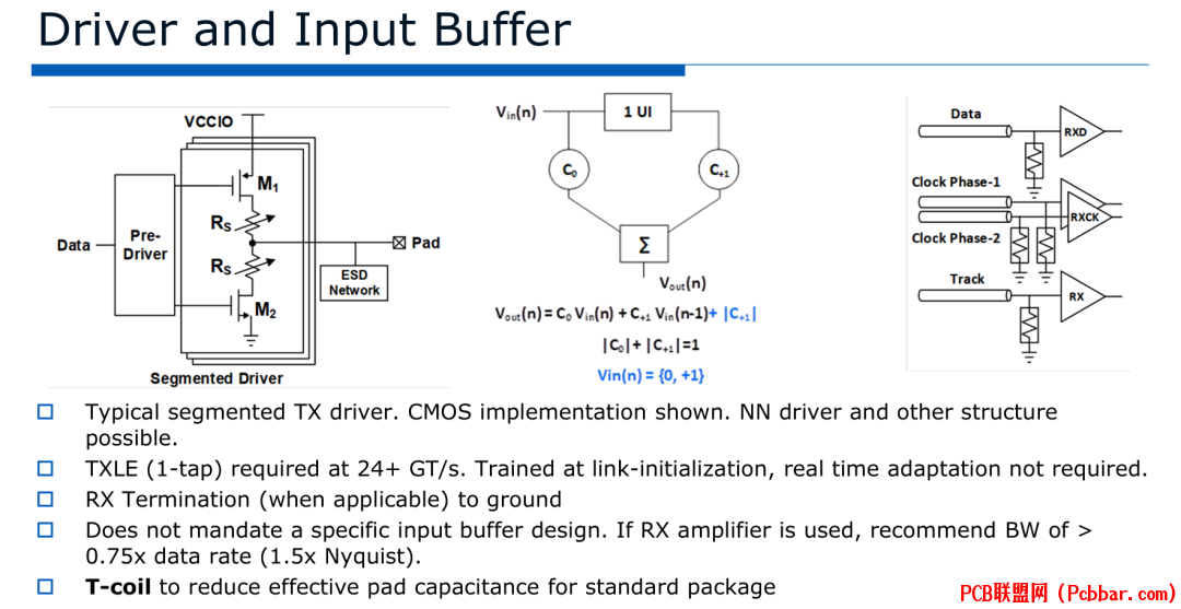

驱动器和输入缓冲器考虑因素/ }4 M* }2 w! D0 U9 J* }
UCIe规范定义了参考线路架构,同时允许实现灵活性,以适应不同的工艺技术和设计方法。典型的发送器实现采用具有独立控制强度段的分段驱动器。虽然参考设计中通常显示CMOS实现,但规范允许替代结构,如NMOS-NMOS(NN)驱动器,适用于特定工艺技术或性能目标。
4 P$ f2 e2 J* V6 j2 f, T
+ o9 [5 k5 ?2 v对于24 GT/s及以上的数据速率,需要至少一个前置游标抽头的TX线性均衡器(TXLE)来补偿通道损耗。这种均衡在链路初始化期间进行训练,而不需要连续适应,简化了线路设计,同时仍提供有效的通道补偿。规范故意不强制实时适应,以避免不必要的功耗和复杂性。
4 s% |3 B  d* Q- ]' o
) V0 t' c2 L/ R5 s' v9 C- L1 P在接收器侧,当适用时指定接地终端,具体实现细节可以根据技术和性能要求而变化。输入缓冲器设计保持灵活,规范不强制任何特定架构。对于使用RX放大器的实现,建议带宽大于数据速率的0.75倍(相当于奈奎斯特频率的1.5倍),确保足够的信号保真度而不会过度消耗功率。9 F8 Q1 N2 _: |8 [
( Z5 l1 V$ \. J: L对于焊盘电容成为显着因素的标准封装,建议使用T-线圈网络来减少有效电容负载。这些电感结构创建谐振线路,扩展接口带宽,实现更高的数据速率,而无需更激进的均衡。T-线圈放置和特性可以针对特定的封装参数和性能目标进行优化。; `, m9 w7 p  @1 H9 T5 @8 R7 S
+ T  r1 \* y4 ?9 m- N, p/ M6 P图7:UCIe的驱动器和输入缓冲器实现,包括分段驱动器设计、TX均衡和RX缓冲器方法。

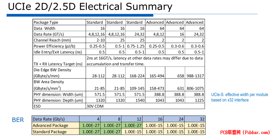

UCIe电气性能总结# e0 q3 i* I8 l, K
UCIe提供适应各种集成方法和性能需求的全面配置范围。规范为标准封装(具有16位宽接口)和高级封装(具有64位宽接口)在多种数据速率下定义了性能参数。: _  G5 |5 W+ Y8 j4 h/ n
/ r- G0 @5 i. t; \8 F8 |对于标准封装,数据速率范围为4至32 GT/s,通道覆盖范围为2-25mm,取决于实施。功率效率范围为0.25至1.25 pJ/bit,更低功耗的设计通常在更低数据速率下运行。带宽密度指标显示令人印象深刻的能力,在最高数据速率下,线性(边缘)密度达到224 GByte/s/mm,面积密度达到145 GByte/s/mm2。' V( Q: |0 F. p  j
  Q6 B! t% t5 J# ~9 |3 P
高级封装进一步推动这些边界,支持4至32 GT/s的数据速率,但针对硅中介层或桥技术优化的较短2mm覆盖。其功率效率范围为0.25至0.6 pJ/bit,反映了较短互连长度的好处。带宽密度优势显着,线性密度高达1317 GByte/s/mm,面积密度高达1075 GByte/s/mm2——比标准封装实现高约6-7倍。
, V1 p% F' [% V  J( b
- N$ ~2 z$ `+ i  u规范包括根据数据速率和封装类型变化的详细BER目标。较低数据速率(4-12 Gb/s)通常针对极低错误率10^-27,而更高数据速率(16-32 Gb/s)使用更常规10^-15目标,平衡了性能与实际实现约束。特别是在较低数据速率下,严格的错误率要求确保即使在具有挑战性的环境中也能极其可靠地运行。
% P1 u" Y& G1 v. N' j& P7 c5 H' R! g0 o% J% @# o/ ?
PHY接口的物理尺寸精确定义,以确保互操作性。基于32接口参考,标准封装接口每模块有效宽度为571.5 μm,而高级封装减少到388.8 μm,反映了其更高密度能力。这些尺寸,连同标准化凸点模式,使来自不同供应商的Chiplet能够无缝协同工作。
! }0 G, {% t7 a: B0 a( P2 b# C' K
( t+ F. U) R# k/ }& E
图9:总结了UCIe 2D/2.5D电气规范,涵盖不同封装类型、数据速率和性能参数。

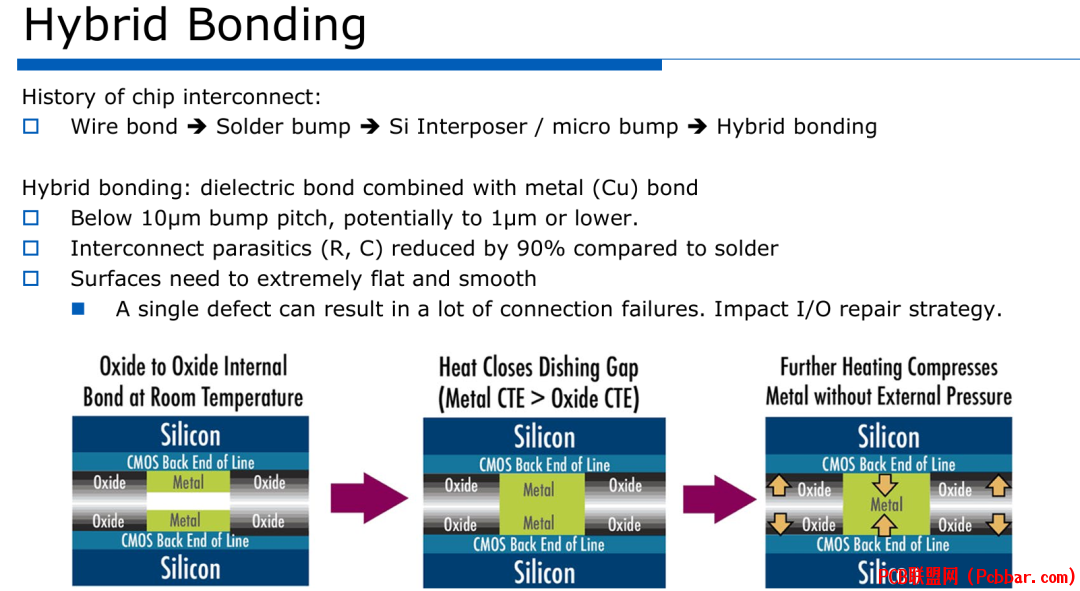

混合键合先进集成
9 T0 T5 k4 P$ |混合键合代表着芯片互连技术的前沿,结合介电键合与金属(通常是铜)键合,实现极细间距的连接。这项技术延续了互连方法的历史演进,从线键合到焊料凸点再到微凸点,现在发展到晶圆级的直接键合。
( d' d- L5 t, \/ F% h! n. E+ I: W6 D7 L2 {% ~! T) e$ V
混合键合过程始于室温下的氧化物对氧化物内部键合,在芯片表面之间创建初始连接。随着结构加热,金属和氧化物不同的热膨胀系数使金属键合垫靠近。进一步加热然后在不需要外部压力的情况下压缩金属,形成坚固的电气连接,同时保持周围介电材料的结构完整性。# h7 W" b/ }7 g$ S# O  W
) p; f: E, }% V' w& `( H
这种方法实现了间距低于10μm的连接,技术路线图可能扩展到1μm甚至更小的尺寸。与传统焊料凸点相比,直接键合机制减少了互连寄生效应(电阻和电容)约90%,显着提高了能源效率和信号完整性。
# w- r5 a  \2 I1 V, i$ c" c& j% D; }6 F. I. l
成功的混合键合需要具有精确控制冶金的极其平坦光滑的表面。氧化物表面通常必须达到小于1nm的粗糙度,而金属表面要求小于3nm的粗糙度。这些严格要求影响了制造工艺和线路设计方法。' o/ D: B: w3 ?
  f* e8 X4 r7 M; k
对UCIe-3D设计的重要考虑是,混合键合连接中的单个缺陷可能由于极其紧密的间距而影响多个相邻垫。这种聚类效应直接影响了UCIe-3D修复策略,侧重于绕过缺陷簇而非单独连接故障的重新路由。) G$ |) G$ R/ j. A$ O
6 d& K7 z$ Z: e$ M. r
图12:混合键合过程,展示了从室温下的氧化物对氧化物内部键合,到通过加热阶段不需要外部压力的金属压缩的进展。
