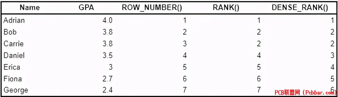

7.Rank vs Dense Rank vs Row Number它是一个非常常见的应用,对行和价值进行排名。以下是公司经常使用排名的一些例子:
按购物,利润等数量排名最高值的客户排名销售数量的顶级产品以最大的销售排名顶级国家排名在观看的分钟数,不同观众的数量等观看的顶级视频。在SQL中,您可以使用几种方式将“等级”分配给行,我们将使用示例进行探索。考虑以下Query和结果:
SELECT Name
     , GPA
     , ROW_NUMBER() OVER (ORDER BY GPA desc)
, RANK() OVER (ORDER BY GPA desc)
, DENSE_RANK() OVER (ORDER BY GPA desc)
FROM student_grades
ROW_NUMBER()返回每行开始的唯一编号。当存在关系时(例如,BOB vs Carrie),ROW_NUMBER()如果未定义第二条标准,则任意分配数字。
Rank()返回从1开始的每行的唯一编号,除了有关系时,等级()将分配相同的数字。同样,差距将遵循重复的等级。
dense_rank()类似于等级(),除了重复等级后没有间隙。请注意,使用dense_rank(),Daniel排名第3,而不是第4位()。

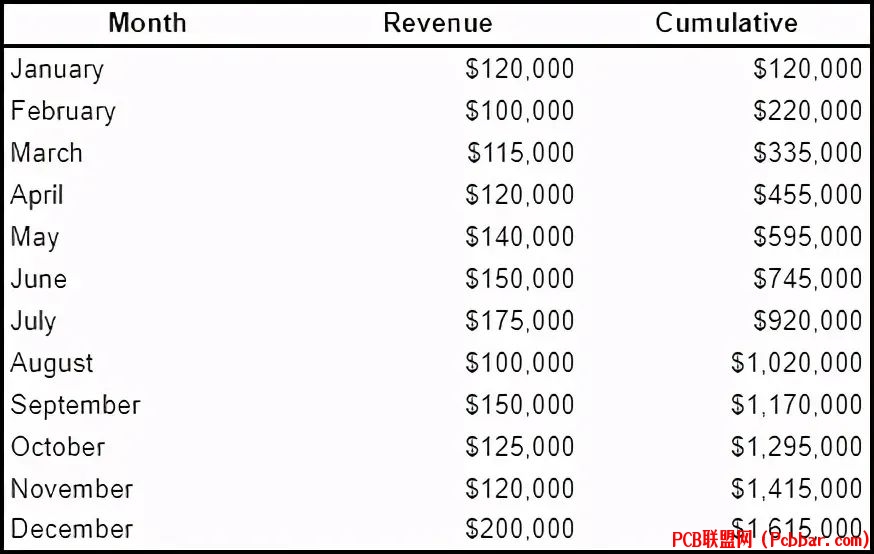

9.计算运行总数如果你知道关于row_number()和lag()/ lead(),这可能对您来说可能不会惊喜。但如果你没有,这可能是最有用的窗口功能之一,特别是当您想要可视化增长!
使用具有SUM()的窗口函数,我们可以计算运行总数。请参阅下面的示例:
SELECT Month
        , Revenue
        , SUM(Revenue) OVER (ORDER BY Month) AS Cumulative
FROM monthly_revenue
