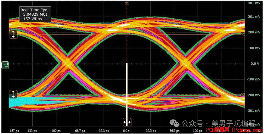

例如,通过分析眼图的开眼度,可以直观判断信号的时序裕量和噪声水平。

眼图分析:眼图通过叠加多个数字信号周期,分析抖动、噪声和码间干扰(ISI)。眼图的开眼宽度表示时序裕量,开眼高度表示幅度裕量,闭合的眼图通常提示过多抖动或噪声。适用于测试PCIe、SATA、DDR等高速接口,工具为高速实时示波器,适合评估数据传输的稳定性和裕量。) s+ U" O) z. z0 a1 d' t
