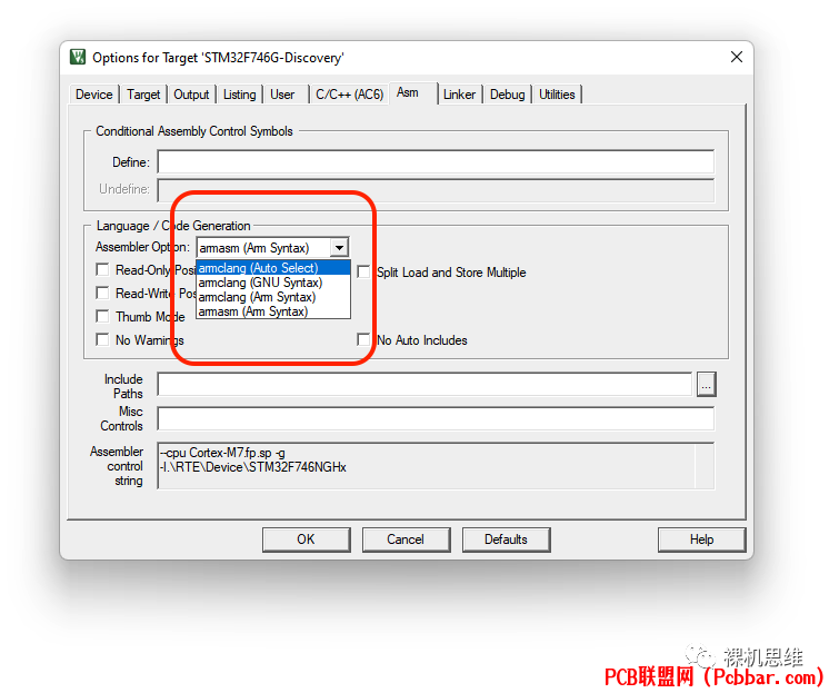

    ' y# p, d) w3 _* _9 N, ^- `在众多“我不想,你求我啊……”的声音中,Arm Compiler 6从 6.14版本开始,重新把 UAL 的支持加了回来,并在 MDK 中引入了这样一个选项:; z$ ?- V4 ]; }, @7 K
    ) H+ G/ G) Y3 |/ [- t9 Q
    4 P- Q5 V1 b2 Z8 w
    * W/ K% o- Z3 ~' U" }0 C! N0 X这里几个选项的意义如下:6 U' t2 ^3 F" O1 `9 f- x7 @( }/ [2 r
  • armclang(Auto Select):使用 armclang 来编译汇编源代码(对应命令行选项 -masm=auto),然后armclang会根据语法风格自动决定是当做 GNU Assembly Syntax 来处理,还是使用 UAL 语法来解析。我吐血推荐使用这个选项
  • armclang (GNU Syntax):使用 armclang 来编译汇编源代码(对应命令行选项 -masm=gnu),然后强制使用 GNU 汇编语法风格。
  • armclang (Arm Syntax):使用armclang来编译汇编源代码(对应命令行选项 -masm=armasm),然后强制使用 UAL 汇编语法风格。# ?9 R8 q' E7 i1 H, T5 U1 Q+ t  ?, z
    其实,这里 armclang 也是个二道贩子——它也是调用 armasm 来完成编译的,只不过在这之前,它会默认用C预编译器对汇编源代码进行预处理,换句话说,折磨armasm很多年的“如何在汇编代码中使用C语言宏和预处理”的问题,得到了根治——你可以大大方方的在汇编代码里用 #include、各类宏定义和 #if 了。: l0 L2 }1 l" k% P" x1 X! o! m
  • armasm(Arm Syntax):直接使用 armasm 来编译汇编源代码。该选项对 老的 UAL 源代码文件兼容性最好。如果使用 armclang(Arm Syntax)遇到问题,不妨用这个选项来试一下——一般都可以顺利解决问题。
    # ?: P! Z  s" {& k/ f
    8 \/ Q5 a8 X; X/ B2 _/ e% P怎么样,不用修改屎山了,是不是如释重负?1 U3 b* i4 Y* p3 A8 {
