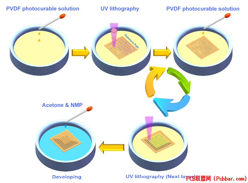

$ j- |9 n7 n4 c. T图2:制备流程图展示了PVDF基梯形网格力传感器的关键制作步骤,从初始溶液制备到最终结构形成的全过程。
% C) o& R& y% t8 n0 V& T- q3 w9 ?! W& Y+ c! T
制造过程始于特制PVDF光固化溶液的配制。PVDF NMP溶液的重量比保持在60%,而PEGDA和AgiSynTM 2830L按特定比例混合以优化固化速度和结构强度。添加Irgacure? 1173引发丙烯酸酯树脂混合物的交联,最终混合物可实现7.84微米的优异二维分辨率。$ B# `7 G! [* }. m, x0 c

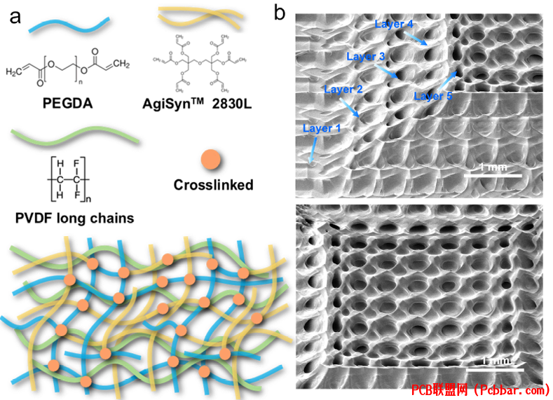

图3:(a)PVDF光固化溶液的交联原理,以及(b)最终PVDF压电梯形网格力传感器的扫描电镜图像,展示了通过制造工艺实现的详细微观结构。3 [& }  e) C0 ^0 k9 ]! Q; e& B

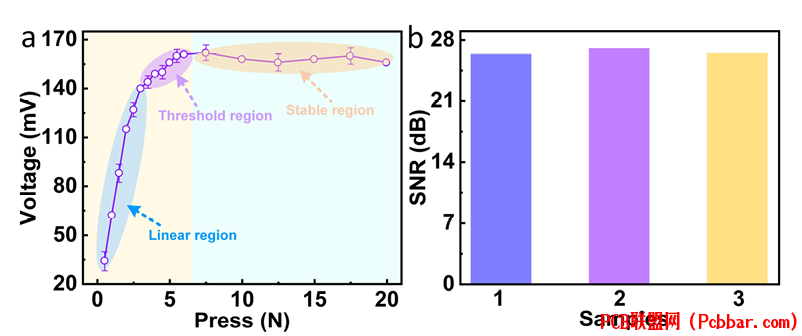

图5:性能指标显示(a)灵敏度响应曲线和(b)线性区域内PVDF基梯形网格力传感器的信噪比值,展示了传感器优异的检测能力。
0 Y. v& {" N7 B$ X4 m3 r" ^
. M3 r8 B1 ~6 ]$ i2 }- f8 v6 W该传感器在0至3 N的宽线性范围内表现出42.97 mV/N的压力灵敏度,信噪比(SNR)达到27.04 dB。这些出色的规格突出了梯形网格结构在增强感测能力方面的优势。

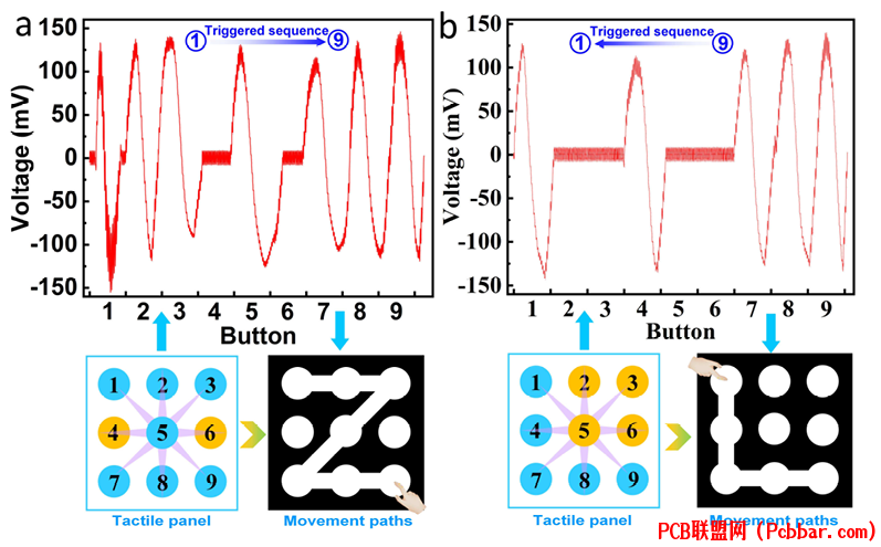

图6:实际应用展示(a-b)PVDF基梯形网格力传感器阵列作为触觉面板的实现,展示了追踪手指运动轨迹的能力。7 X+ g2 V* s8 e" m# Q3 g. o
6 e6 R6 R/ j  W2 p5 v% `% z
通过将这些传感器集成到触觉面板中用于追踪手指运动轨迹,证明了其实用价值。当排列成阵列配置时,传感器可以根据电压信号的顺序触发准确捕捉和重建运动模式。这种能力为实时运动追踪和人机界面应用提供了新的技术方案。' l4 W+ M( K" u5 R# O8 ^" }; |# v
