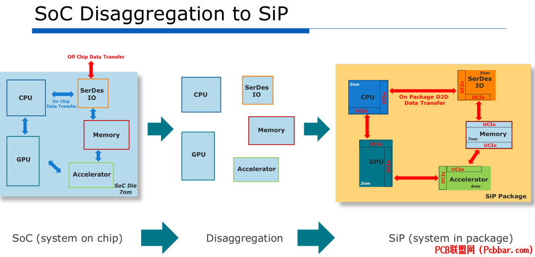

4 Q0 ?, {, m4 w5 d. q从SoC分解到SiP# c1 t% @$ F7 t" N1 F
先进计算中最重要的架构转变之一是从单片片上系统(SoC)设计向分解式封装内系统(SiP)实现的转变。这种方法提供了许多优势,包括改善良率、优化工艺和增强可扩展性。7 K* U3 W. F# U  [# w, U# ^, ]
7 T" U' A2 V) o6 k3 h% G* ^, Y
图2:展示从SoC到通过D2D链路连接的多个Chiplet的分解式SiP设计演变的图表: m/ j/ K' I0 E' o' K/ |
1 W7 U2 X1 g; f- ?: l如图2所示,传统SoC设计将CPU、GPU、内存、加速器和SerDes I/O组件集成在使用相同工艺节点(如7nm)的单个芯片上。分解方法将这些组件分离,允许每个组件使用最合适的工艺技术制造:CPU使用3nm,GPU使用2nm,内存使用7nm,加速器使用4nm,SerDes I/O使用5nm。这些独立芯片然后通过高速、低延迟的UCIe链路在单个封装内连接。
" Q- R- S0 l/ T1 Y
$ b; o/ s; a( l: J! w这种异构集成策略通过为每个组件使用最合适的工艺节点来优化成本、性能和能效,同时保持紧密连接组件的带宽和延迟优势。

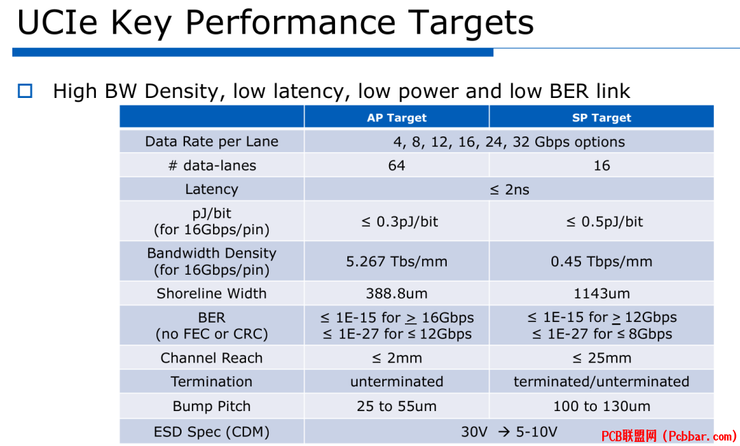

UCIe定义了两种具有不同性能目标的封装:高级封装(Advanced Package,AP)和标准封装(Standard Package,SP)。图4概述了关键性能规范,强调了这些方法之间的显著差异。
! u0 [7 ?4 q) E0 }2 J! F7 t5 }" s
8 S9 A) G! F/ J; E
图4:比较AP和SP UCIe目标的表格,包括数据速率、通道数量、延迟、能效、带宽密度等规范
0 w  _! L( s3 ~' J* w
% Q5 u% d9 X, o  Q9 h高级封装(AP)设计目标是极高带宽密度(5.267 Tbps/mm),具有64个数据通道和超低功耗(16Gbps时≤0.3pJ/bit)。这些实现使用小间距凸点(25-55μm)且无终端匹配。相比之下,标准封装(SP)设计提供更适中的带宽密度(0.45 Tbps/mm),16个数据通道和略高功耗(≤0.5pJ/bit)。SP实现使用更大间距凸点(100-130μm),可以选择有终端匹配或无终端匹配。
3 A2 y! m2 d3 @5 d9 e% ]- m# m
AP和SP解决方案都支持每通道4至32 Gbps的数据速率,并保持极低延迟(≤2ns),这对于分解设计中维持性能至关重要。两者还在不需要前向错误纠正(FEC)或循环冗余校验(CRC)的情况下实现了令人印象深刻的位错误率(BER)。7 B, w& X, G, ?: }7 F+ r

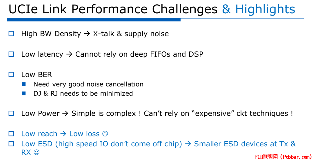

6 D' ?. `9 F# \* V链路性能挑战和亮点. Y. d% s; o  u" y# d9 c2 s
实现UCIe链路面临几个关键挑战,必须解决这些挑战才能达到所需性能目标。如图6所详述,这些挑战涵盖带宽密度、延迟、位错误率、能效和物理约束。# N! Z+ t" M  Y
7 U% y+ E- s& t2 ?" E$ ]. j4 K0 q图6:UCIe链路性能挑战和亮点概述,包括带宽密度、延迟、BER、功耗和物理约束6 H- `1 I) A1 B$ f$ o0 _
6 W5 S3 ^. A0 W/ O9 O0 f0 q
高带宽密度带来显著的串扰和电源噪声挑战。严格的低延迟要求(≤2ns)阻止使用深FIFO和复杂数字信号处理技术,这些技术常用于更长距离标准。实现规定的低位错误率需要优秀的噪声消除和最小化确定性和随机抖动。
  |$ ]3 u  R  Y# e; _9 Q+ f9 a% i, u& j& }: z: `3 e3 l9 S7 H
能效目标迫使设计者接受"简单即复杂"的原则—避免使用耗电线路技术,同时仍满足性能要求。减少物理距离(AP≤2mm,SP≤25mm)通过限制通道损耗提供帮助,而高速I/O不离开封装的较低ESD要求允许在发送器和接收器使用更小的ESD保护器件。* u# F6 ?; j6 E

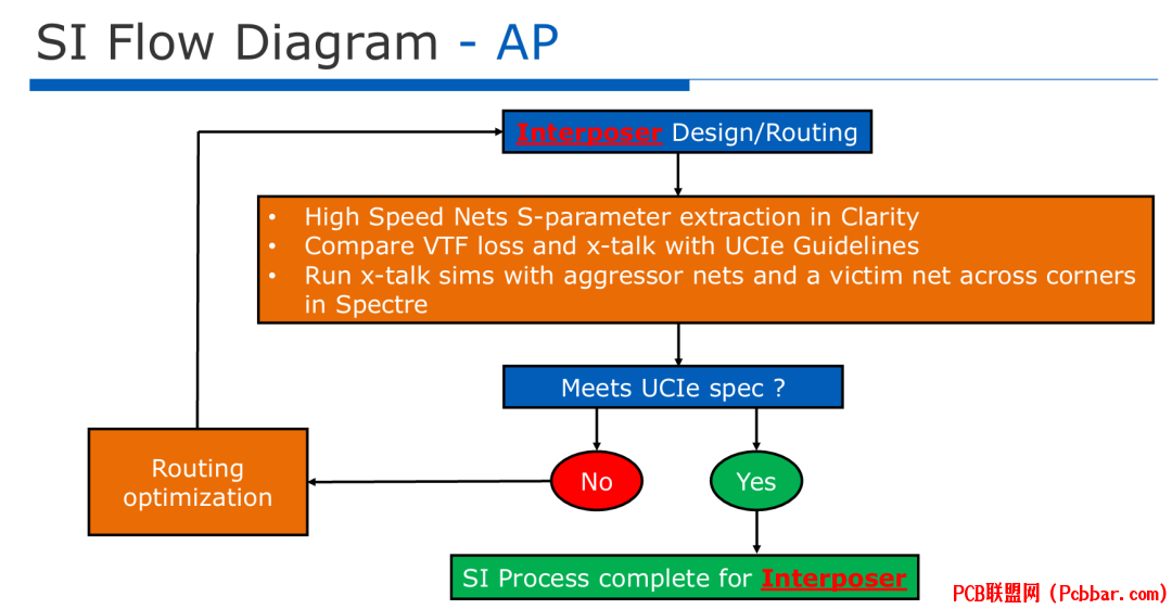

设计过程通常涉及使用从封装设计提取的s参数模型进行迭代仿真和优化。图8和9说明了高级封装实现的信号完整性和电源完整性设计流程,强调了满足UCIe规范的迭代优化过程。
$ {# W. E( Z5 V* I
+ _3 x( m5 J3 h) _! U- X; a图8:AP的SI流程图,显示中间层设计/布线、S参数提取和验证UCIe规范的过程0 h& S8 T& y) d& z+ h4 [8 r

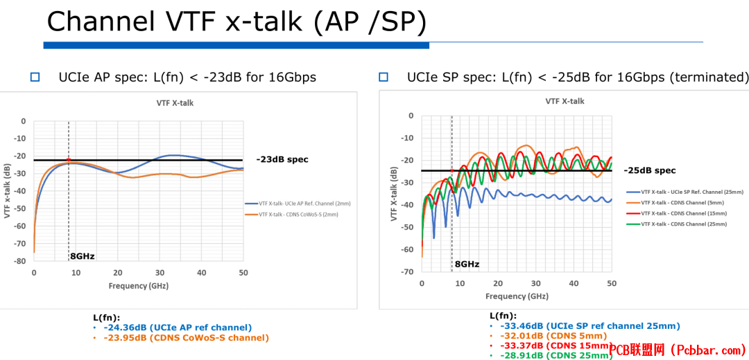

通道性能分析对确保实现满足UCIe规范至关重要。图10和11显示了AP和SP实现在各种通道长度上的VTF损耗和VTF串扰测量结果。
2 d+ R+ E$ G" `9 d
7 u2 T% C' Z5 h* X6 J* r图10:比较AP和SP实现VTF损耗与UCIe规范的图表
  z! C! i- v2 Y2 i; C
* p4 U2 ~# j4 q3 d' g# A
图11:比较AP和SP实现VTF串扰与UCIe规范的图表
! n2 X$ H# W. ?  B
2 D2 @9 H% A7 e5 a/ b& S对于AP实现,16Gbps时测量的VTF损耗为Cadence CoWoS-S通道的-3.90dB,与UCIe参考通道值-2.57dB相比。16Gbps时测量的VTF串扰为-23.95dB,满足小于-23dB的规范。$ O& F& |+ u6 n
6 x& o* j2 ?' @5 M' E& L  c" X0 A
对于SP实现,16Gbps时测量的VTF损耗从5mm通道的-5.39dB到15mm通道的-5.73dB,以及25mm通道的-5.63dB,均满足大于-6.5dB的规范。16Gbps时测量的VTF串扰范围从-32.01dB到-33.37dB,轻松满足终端匹配实现小于-25dB的规范。

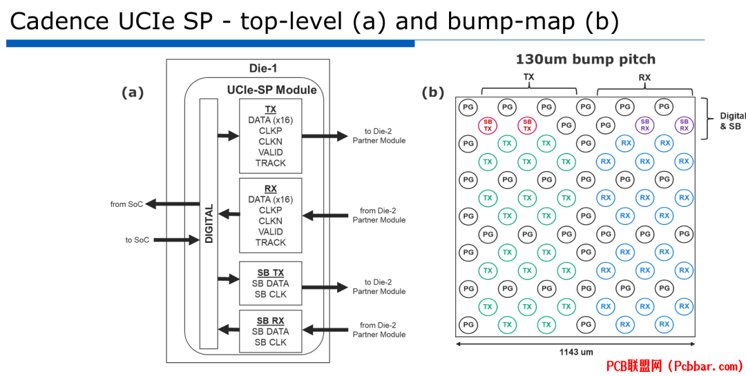

' S0 C/ M, M$ |$ p7 \图13显示UCIe SP设计的顶层实现和凸点图,突出显示130μm凸点间距以及TX、RX、电源/地、数字和侧带接口的组织。
% g0 ?$ T: Q" b' M
3 L, s' e. T! F
图13:Cadence UCIe SP实现的顶层图和凸点图,显示TX、RX、PG和数字组件的排列

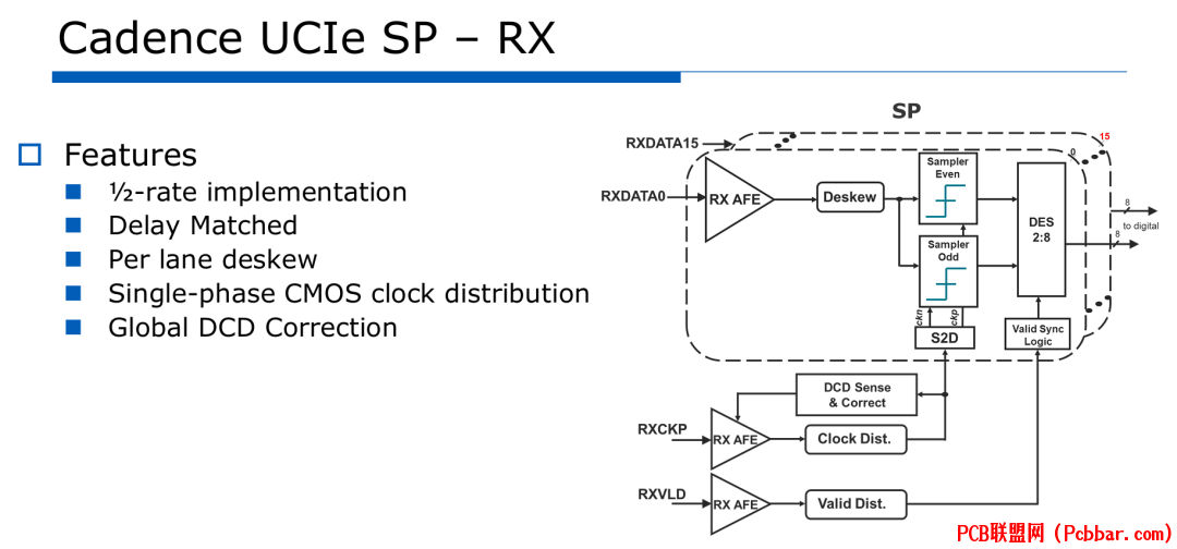

图15说明接收器(RX)架构,实现半速率设计,具有延迟匹配、单通道去偏移、单相CMOS时钟分配和全局DCD校正。
2 ?; S$ G: G3 N# ]( l
% N" e1 l7 X2 u
图15:UCIe SP RX框图,显示模拟前端、去偏移、采样器和解串器级

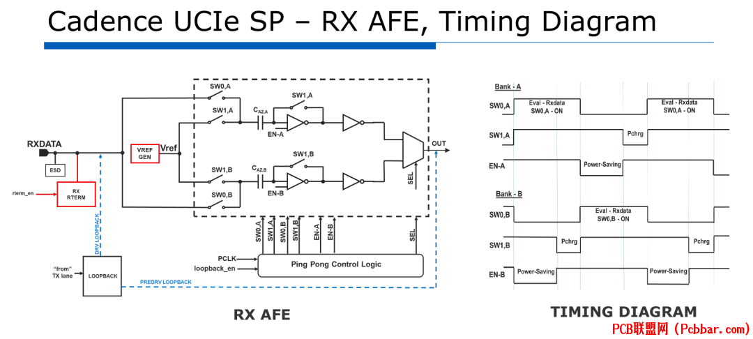

- U( p, P1 `7 X& c0 E* G& |; I# z图16详细描述的接收器模拟前端(AFE)使用乒乓架构,通过两组采样器实现时间交错操作的功耗节省,同时保持所需灵敏度和带宽。8 t' }7 S4 A4 T: ~4 n# @
6 u) r" z# H+ f2 Z4 s' U9 `
图16:接收器模拟前端详细电路图及其显示乒乓操作的时序图7 \( x1 H5 B1 m  O

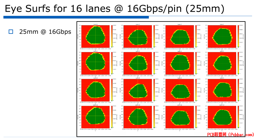

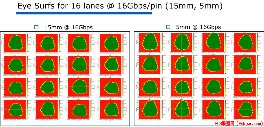

; \- C$ V; Y1 C1 g硅片测量展示了Cadence UCIe实现的卓越性能。在不同数据速率和通道长度下捕获了所有通道的眼图。图17-18显示16个通道在5mm、15mm和25mm通道上以16Gbps运行的眼图。7 _9 `5 ?8 ~, z+ y7 _* a7 H. m
, N/ E, V0 H  I4 @/ e1 w图17:16个通道在25mm通道上以16Gbps运行的眼图,显示优秀眼图开口6 }5 M; a3 X7 I5 [/ g% ~4 J
2 U" @: W% \3 Q# H2 N图18:16个通道在15mm和5mm通道上以16Gbps运行的眼图9 a, c. o# l0 q: x- C, P+ v! g9 X
