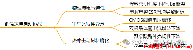

7 _# v6 o% [4 V; s4 N& I低温启动问题* T/ H8 w! E; \1 R$ t7 L1 i
0 T$ L7 I, G; `# ?% ]: V' O2.1 物理效应
: m* C* N! R! O$ j; e% o在低温下,材料因收缩可能引起器件焊点开裂或连接断裂,尤其是焊锡中常见的锡铅或无铅焊料。# b( w# C* O" _' M0 w
包含机械运动部件的电子产品(如硬盘或风扇)可能因润滑油冻结或黏度增加而无法正常启动。2.2 电气性能影响8 [7 ~2 k5 D! T; B- F. x
在极低温环境下,半导体材料的载流子活性下降,器件可能出现增益不足或无法正常工作。+ d3 }8 ?5 _9 q+ ?
电解电容的电解质可能在低温下凝固或黏度增加,导致其等效串联电阻(ESR)大幅升高,进而无法满足电路对滤波性能的需求。
; T  o6 |) j' Q化学电池在低温环境下电解液的反应速率降低,可能导致输出电压和电流不足,无法为系统提供足够能量。2.3 机械性能问题) U. [) [% }( a  s6 j
低温下金属和塑料的延展性下降,脆性增强,可能导致元器件外壳或连接器在启动过程中受力破裂。
& K; e1 _& M( y4 Z/ B  a
* }: i5 |  ^0 @1 w- R" ?2 Z
! `$ B& k6 O6 X! U
由于金属材料在低温下导电性下降,接触部位(如继电器、连接器)可能因接触电阻升高而工作不稳定。2.4 热冲击问题
' z. b2 F( Y" ]6 A5 t2 F7 N在低温环境下启动后,设备温度迅速上升可能导致元件内部和外部的热膨胀不一致,从而引发应力开裂或焊点断裂。
3 a2 C/ |$ y! B! {3 e6 L( p6 K! \3

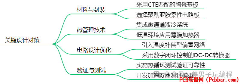

6 f; r# I8 k- {; @6 a$ @5 K设计对策与优化建议: y+ j4 }( r; A' P% v2 \% u
, i1 G. a! R" U1 X4 j
3.1 结构设计8 X% S: @6 B+ r: D. C% a) t
选择膨胀系数匹配的封装和基板材料,以减少高温热膨胀对焊点的应力。
9 ]/ d7 y% Y1 I, D" N- P  A使用柔性电路设计(FPC)来缓解热应力对连接部位的影响。
: n2 w7 c' F7 o/ K1 D3.2 元器件选择
1 a- L* s# u1 g5 f% s选用宽温区(如工业级或军用级)的元器件,可满足-40°C至85°C,甚至更广温度范围的要求。, x, |9 [, y8 R; ]2 I
优先选用固态电容器以替代电解电容,提升低温性能。
: z; J5 m' i4 P3.3 电源管理
" n2 ^# S$ Z# c3 Y' y& x在电源设计中引入软启动功能,避免大电流冲击对低温下电池输出不足的进一步恶化。
! O" y8 e2 p5 Z, M' E# u选用高效的电池预热技术(如热膜加热)提高低温环境下的电池工作能力。
+ \, O4 k5 C, |2 R: j# A3.4 散热和热保护
+ f0 i( Z  R& H8 L. U在高温应用中优化散热设计,如增加热管、石墨片或液冷散热系统。
5 c' ]4 ]- b5 I; G! q8 Q设置合理的过热保护门限,防止误触发导致设备不工作。
. f, u  s6 j# C9 }7 C: W3.5 工艺优化
( Y3 t- b5 i0 K  b  T  H# |1 ^使用高可靠性的无铅焊料,减少焊点开裂风险。
9 C( O" G- o  h+ \5 z; U增加器件封装中的应力缓解层,增强焊点抗机械疲劳能力。. ~# m! ^3 V8 y0 v5 P' f
3.6 环境适应性测试
- X) `) Q0 n! @' g) x在研发阶段进行严格的高、低温循环测试、启动冲击测试以及热应力测试,确保设计的可靠性。
4 u* r) y! d) H9 L5 _通过合理的器件选择、结构设计和工艺优化,可以显著提升设备在极端温度环境中的可靠性。8 D0 |  [$ M/ T' C, {: x- H2 S7 d7 m
9 E3 W9 j  K+ Q0 a) Q5 v# k此外,模拟极端工况的测试手段是保证产品质量的重要环节。* y# \; a$ B+ Q
