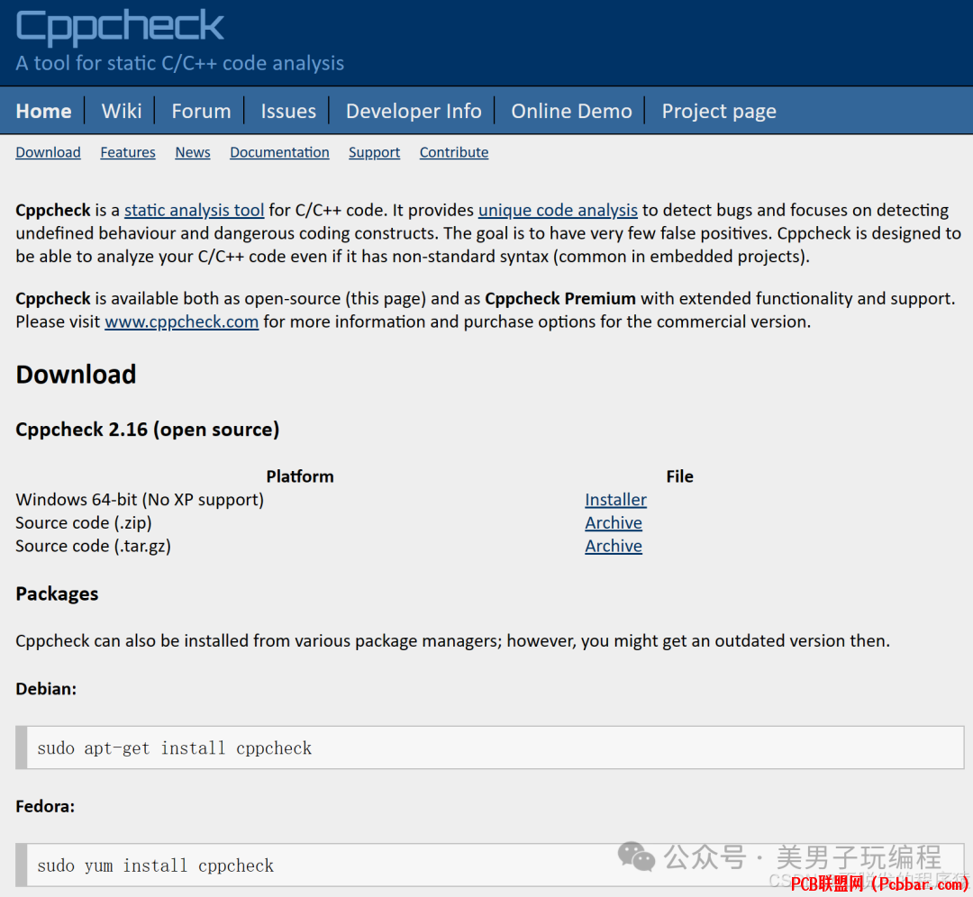

下载链接:https://cppcheck.sourceforge.io/ ( R. d/ [3 z) |) _: [( h" F
+ O. a; k; F; r4 ^) d 这里我使用的是Windows版本安装完成后,效果如下:* |5 ?& s, m! N  {9 ?

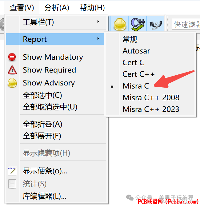

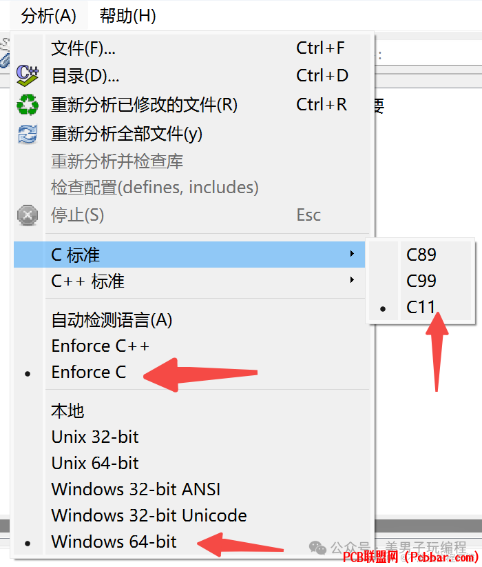

静态检查前,需要将Cppcheck软件的检查设置修改成我们预期的检查项,以下是我的静态检查设置:
% F$ e4 y  R4 O  ?& [9 t0 A: g) ~1 c* ?( Q2 d
; z# ^* l4 n. d2 @/ b1 E- E. S" Z9 o" u% E& i
# @: o7 [# j1 ?
4 w7 o3 |% g" c9 Z: n; j

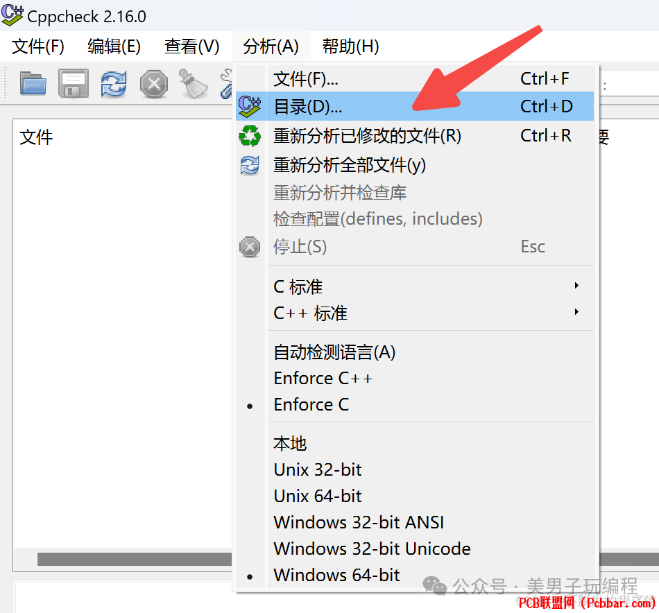

点击分析,选择目录,加载需要静态检查的软件工程:
* m- ?: m1 U* }
) W5 h+ Z7 S/ p5 |$ ]: i
( \' c  d+ s: E" s2 b( G$ V; R. X& b6 D9 P8 |1 V$ x) U

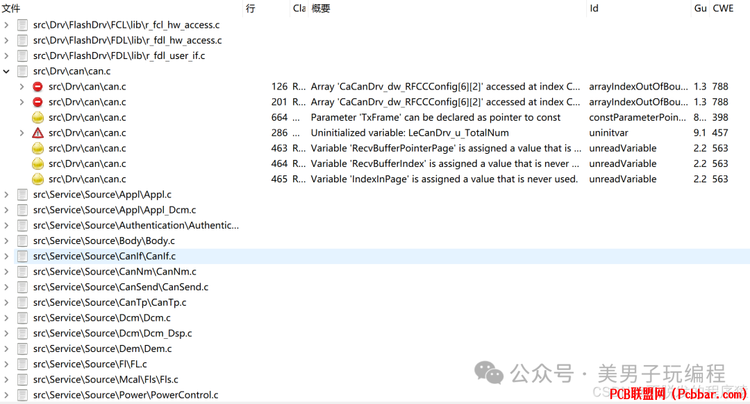

静态检查后可以看到有问题文件的说明,结果如下:
2 K  i( A4 ]; ~* W. W
/ s5 T; c, N9 z
+ M7 Z8 O0 [6 I0 N; Q3 b

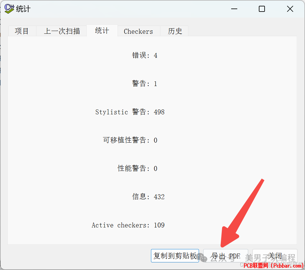

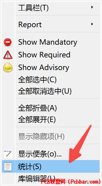

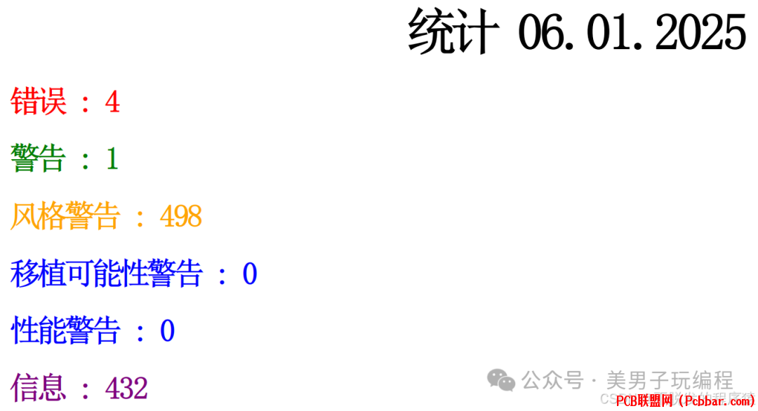

最后,可以在统计中查看检查结果汇总。4 F* B" R$ y" ^' n. {# n
2 E4 G0 d6 [( q
/ X# E3 ~/ T. u/ Y3 c9 j' O" r, }- J- Y0 V8 Q1 G$ m! x
可以将结果导出成PDF文件。

结果参数说明如下:
1 `) r$ s3 _5 S4 s" R
  • error:指代代码里存在的错误项,像内存泄漏这类情况。
  • warning:给出的编程改进意见,目的在于避免产生 bug。
  • style:涉及编码风格相关内容,会提示哪些函数未被使用以及多余代码等情况。
  • portability:提示在跨平台时容易出现的一些问题。
  • performance:表明该部分代码具备可优化的空间。
  • information:属于其他信息,可予以忽略。8 K. ]" o7 a0 u, `" U
