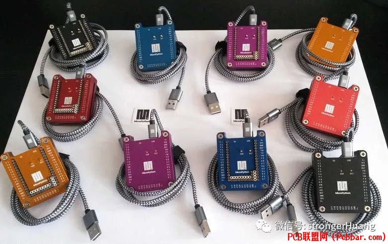

随着单片机性能的提升,在单片机上运行MicroPython也越来越“轻松”了。
因为Arduino的简单易用性,让一些网友产生了这样的疑问:MicroPython能成为下一个Arduino吗?
