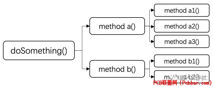

/ Y: I% N2 q. _. j这个示例逻辑的图形表述如下:是一个树,包含树的根,枝干,和叶子。9 \/ V! C  _3 N* b, n& M+ m; {9 s$ n
! B* ~+ }, n) t2 ^: C' k' _- L
例子是有通用性的,现实世界的任何事情或业务都可以用类似的树形结构来表述。. {! y6 K  y" B% ]
正确的代码实现2 |1 ~/ V0 D4 A( l% C; T9 F
1.和逻辑树映射的代码树正确的代码结构应该是和逻辑映射的,代码结构如下:

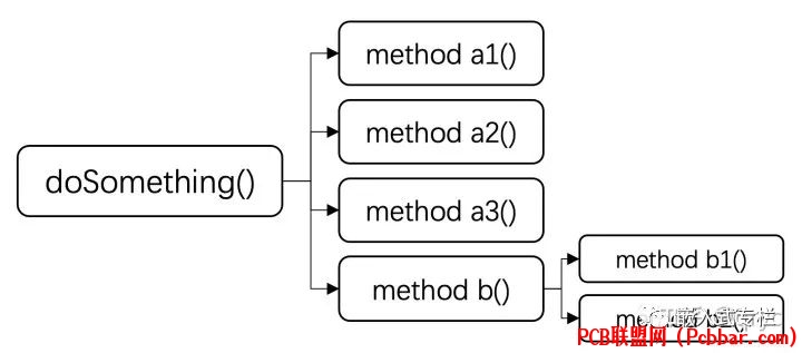

    ' p, d- e" V( v8 t& }第一种问题:不对等第一种常见的问题不太严重,只对部分逻辑进行了抽取,造成函数中执行不对等;比如只对b()逻辑进行了抽取,但对等的a()逻辑并未抽取;! y: S0 x: K6 u( ?( y8 A' W0 Z5 r
    - ^$ s' l: D4 `: d$ k* }5 V* I
  • void doSomething(){    a1逻辑伪代码.....;    a2逻辑伪代码.....;    a3逻辑伪代码.....;    doB();}
    . A2 y) H* l4 ~2 R$ jvoid doB(){    b1逻辑伪代码;    b2逻辑伪代码;}
    7 U8 O* f$ v! B! t, X/ f( M改进办法参考上面第3部分正确的写法,至少可以在doB();之前加空行,并对a1,a2,a3加个注释,也会易读很多(当然这是一种妥协写法)。

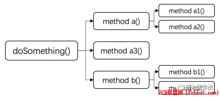

    & f1 T' q( l' O% [CPU是一个逻辑主体,封装了运算。如下图,只对a1,a2进行了抽取,然后名字依然称为a,看到代码会很疑惑,a3明显也属于a。% Y3 i4 m) c; n) c
    8 s0 i* f1 r8 L3 ]. Y
  • void doSomething(){    doA();    a3逻辑伪代码.....;    doB();}8 _( _: z% V5 |. a5 ]2 R
    void doA(){    a1逻辑伪代码.....;    a2逻辑伪代码.....;}. ~; T4 r# f4 G' |; i2 x: _. @

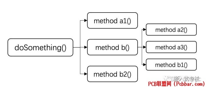

    4 |4 r/ e" N$ x/ v% O第三种问题:抽取错误第三种是最严重的问题,抽取错误,和逻辑不匹配。
    ! g9 c; G, s+ Y* G- u6 U! k* z如下:把A的部分逻辑和B的部分逻辑一起抽取。* _5 Y/ z8 [! K
    如果在这个基础上再对抽取的部分起个晦涩的名字(其实这种抽取也起不到好名字),然后应用一些设计模式来把代码更分散(缺点隐藏起来),就成功的完成了只有自己可以看懂的代码(可能表面看起来还很高大上)。
