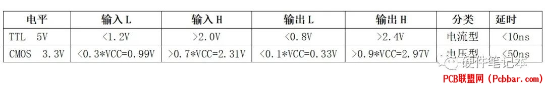

一、什么是电平转换比如两个芯片之间的供电电压不一样,一个是5V,另一个是3.3V,那么在两者之间进行通讯建立连接关系时,就需要进行电平转换。( Q3 }. i( t' N+ H+ }4 i6 A0 S
; S1 h2 |. F+ F/ A7 _  j" a8 F/ l& H以TTL 5V和CMOS 3.3V为例,他们的高低电平范围不一样,如果不进行电平转换,逻辑则是混乱的。) s0 M+ v, C7 T  _, I
0 W* H1 s' }- t( Q! b! E! z

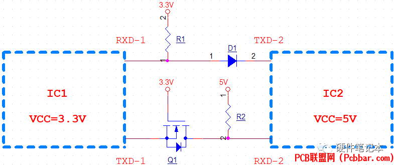

二、电平转换电路举例2.1、单向电平转换电路
2 V* f$ B) h' \( ?# \, ~" \
2 t# L, e- m: o# x8 ]上面数据传输方向是从右到左,即TXD-2传到RXD-1①当TXD-2为低电平时,D1导通,RXD-1被拉低;②当TXD-2为高电平5V时,D1截止,RXD-1被拉高到3.3V高电平;
; i3 `/ o! l3 Z: O下面数据传输方向是从左到右,即TXD-1传到RXD-2
* }, t$ q  D; F- ]3 _, S③当TXD-1为低电平时,Q1导通,RXD-2被拉低;
8 }2 B! H: }5 W# ~, T3 E# t2 U④当TXD-1为高电平3.3V时,Q1截止,RXD-2被拉高到5V高电平。
* Y0 k( c% x+ L" M# A) n2 W  I3 O3 R+ J3 r

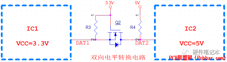

2.2、双向电平转换电路. Z, }* o  F- s) T
/ b! ^' V  Q7 o
①当DAT1为高电平3.3V时,Q2截止,DAT2被上拉到5V高电平;) G  o9 b( l# ]7 e
②当DAT1为低电平时,Q2导通,DAT2被拉低;% v4 W$ S  h9 m
③当DAT2为高电平5V时,Q2不通,DAT1被上拉到3.3V高电平;* u  E9 E1 G2 [
④当DAT2为低电平时,MOS管里的体二极管把DAT1拉低到低电平,此时Vgs约等于3.3V,Q2导通,进一步拉低了DA1的电压。; N% g. g+ P: y/ S$ G* `1 ~2 |
