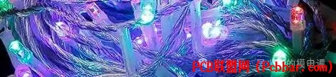

! d" |6 p$ \" o0 {: @所以它只在低成本玩具电路(比如5毛钱圣诞灯) 里当‘备胎’,正经场合还得请稳压二极管(反向击穿区)或IC大佬出山!

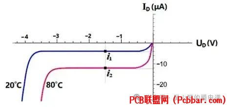

反向饱和电流 —— 测温度的小秘密
) A! r9 f: g4 n# R5 R
$ i1 S0 f% w; g7 c3 o# w' j反向饱和电流和温度的关系非常有趣,而且是指数关系。温度每升高10°C,反向电流就翻一倍。  n: k- f9 a; K1 R$ K5 c
我们可以通过测量二极管在反向电压下的电流,放大信号,再通过模数转换器(ADC)转换成数字信号,最后用微控制器(MCU)计算出温度。这种方法成本低,不需要额外的温度传感器,还能直接集成到电子系统里。不过,测量过程容易受到噪声和干扰的影响,需要高精度的电路设计。这个方法可以用来监测电子设备内部温度,比如电源模块、处理器等,也可以用来测量环境温度。

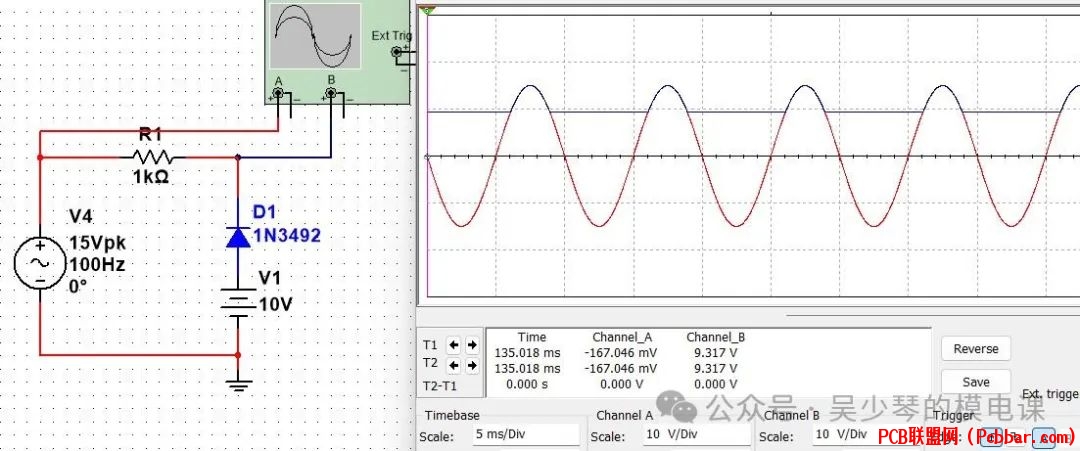

仿真实验 —— 看得见的 “魔法”
" V# g+ \. Q/ l
4 Z0 G. N  j4 Y( j$ N! ?& ]5 q下图的单向导通实验里,电阻又来 “打酱油”,当了回限流电阻。可别小瞧这限流电阻,在模拟电子里它可是 “常客”,设计电路时得好好琢磨琢磨要不要给端口安排上。

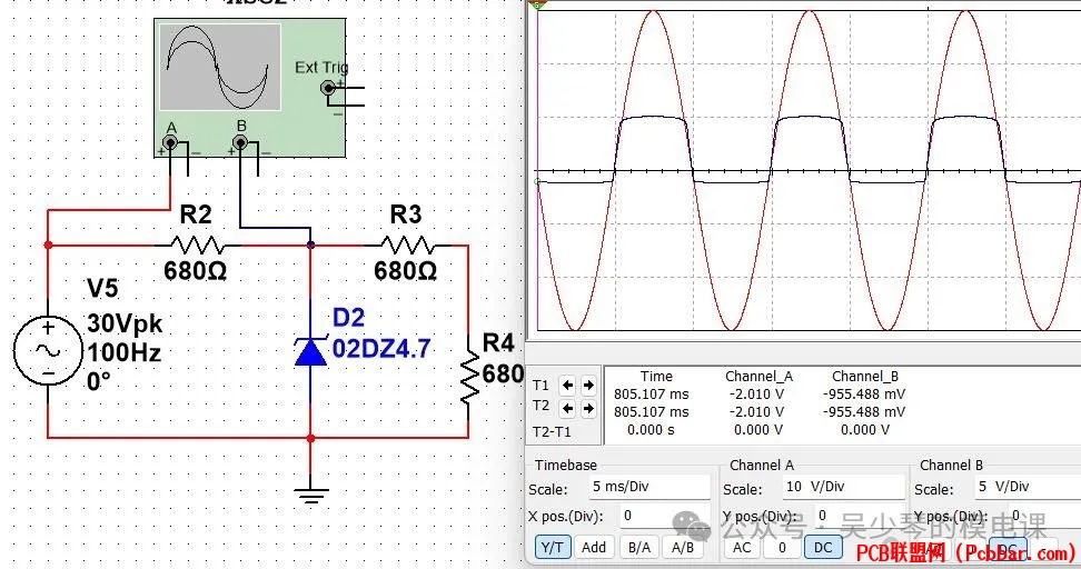

下图稳压电路就更神奇了。输入电压只要超过稳压管的稳压值(比如 4.7V),稳压管立马 “发威”,反向击穿进入稳压状态,两端电压稳稳地保持在 4.7V,输入电压再怎么涨,输出电压也不超过 4.7V,就像有个无形的手把电压 “按住” 了一样。要是输入电压低于 4.7V,稳压管就 “罢工” 了,信号直接通过,几乎不受它影响。' y# i0 b& ~' }/ ^. w; b

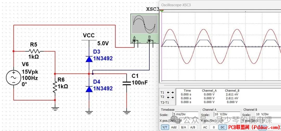

5 f) ^6 x" k8 c" P3 J" g下图是个电源保护电路(其实就是上课说的双向限幅电路??)。两个二极管分别连到 +5V 和 GND。输入电压高于 +5V 时,连 +5V 的二极管导通,把电压限制在 +5V 加上二极管导通电压(大概 0.7V 左右);输入电压低于 GND 时,连 GND 的二极管导通,把电压限制在 GND 减去二极管导通电压。这就好比给电源安排了两个 “保镖”,保证输入电压不会 “乱来”,在 ADC 里用得可多了,能让输入电压乖乖待在 ADC 的范围里。
