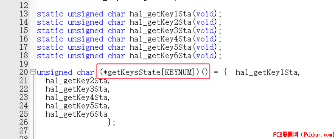

    这种查表法使用也很灵活,比如多按键,多LED检测或控制的场景,比如我们无际单片机项目的多按键检测。

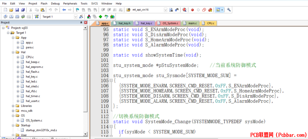

    这里只是简单举个例子模型,除此以外,还有很多灵活的应用场景,比如无际单片机项目3在做多级菜单和防盗报警模式的时候,就采用了状态机+查表法,结合链表去管理多个菜单和模式。
