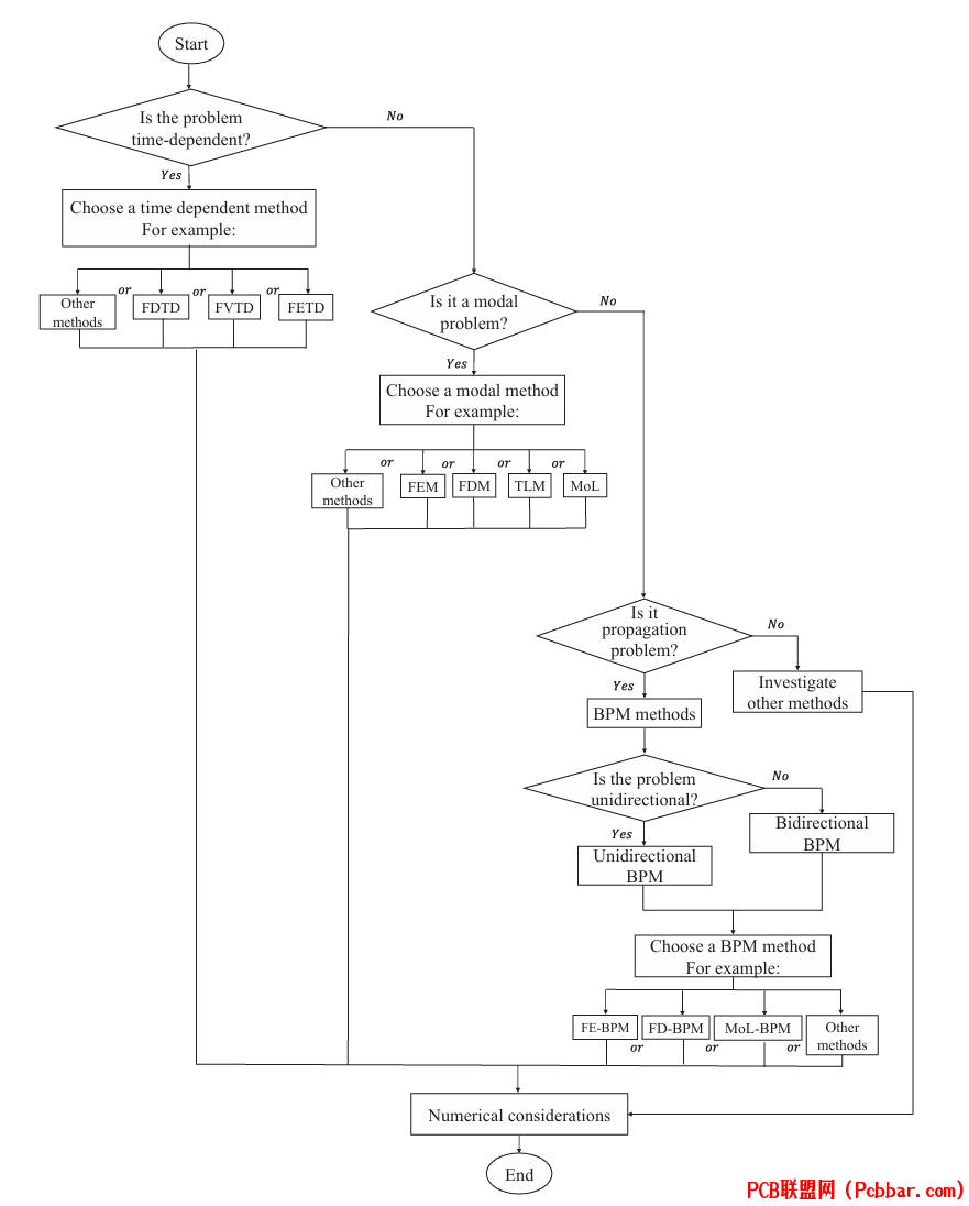

    图1:基于器件物理需求选择计算方法的流程图。该图帮助用户在时域、模式分析和传播方法之间进行选择。

    计算方法分类
    9 o" s5 B- a$ t# c5 U计算方法可以根据以下几个主要标准进行分类:
      r: Y" E  z2 ]8 G( F1 B0 w* E, W( o. z
    1. 区域边界特性: n2 v6 F4 N. p
    开放区域问题:涉及场延伸至无穷远的无界几何结构- O6 p6 g( ]+ k. a& l
    闭合区域问题:处理波导和谐振腔等有界结构! c3 z1 {9 m, J+ W* o" i& [- C& k
    ( y+ I" H4 r5 q! m; G& y2. 尺寸与波长关系
    2 S, Q* L; q' d长波长区域(电路级分析)8 |  F& p% X; g- X, V& i
    中波长区域(与结构尺寸相当), ]4 N4 A( j; Q, o2 z6 c' W
    短波长区域(射线光学近似): [$ V& \; f+ |2 h
      |5 p  I/ ^# f3. 时域与频域( E1 R" S  e' t, k: w7 c
    时域方法求解完整的时变麦克斯韦方程
    , [% [4 ~0 b! q- ?- |# ]" d% c频域方法关注单频率解

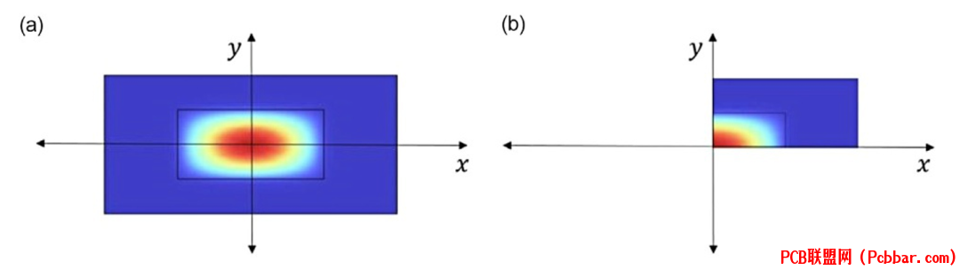

    图2:矩形波导中电磁场分布的横截面图,展示了完整结构和使用边界条件的四分之一对称模型。" B5 B& g% S1 q! F

    2 I  e* q4 s/ J+ O* [1 Q5 Y$ E1. 边界条件8 ?* b! i; E7 v% u2 z' ]" \
    正确设置边界条件对于准确模拟非常关键。常见边界条件包括:
    ) K+ b! d- @% u# G: ^0 ?0 t
  • 完美电导体(PEC)
  • 完美磁导体(PMC)
  • 完美匹配层(PML)

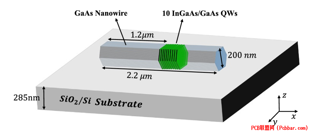

    图3:含量子阱的砷化镓纳米线示意图,展示了用于计算分析的物理结构。

    % M) @* x: k5 u& a0 H& H  P高级应用:纳米线激光器案例分析  I0 Q4 Q; S3 W1 j
    为说明计算方法的实际应用,以量子阱纳米线激光器分析为例,展示不同计算方法如何协同工作:

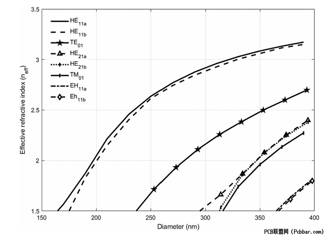

    , q4 a6 ^2 B+ @# `图5:展示纳米线直径与各种光学模式有效指数关系的图表,用于确定单模工作条件。

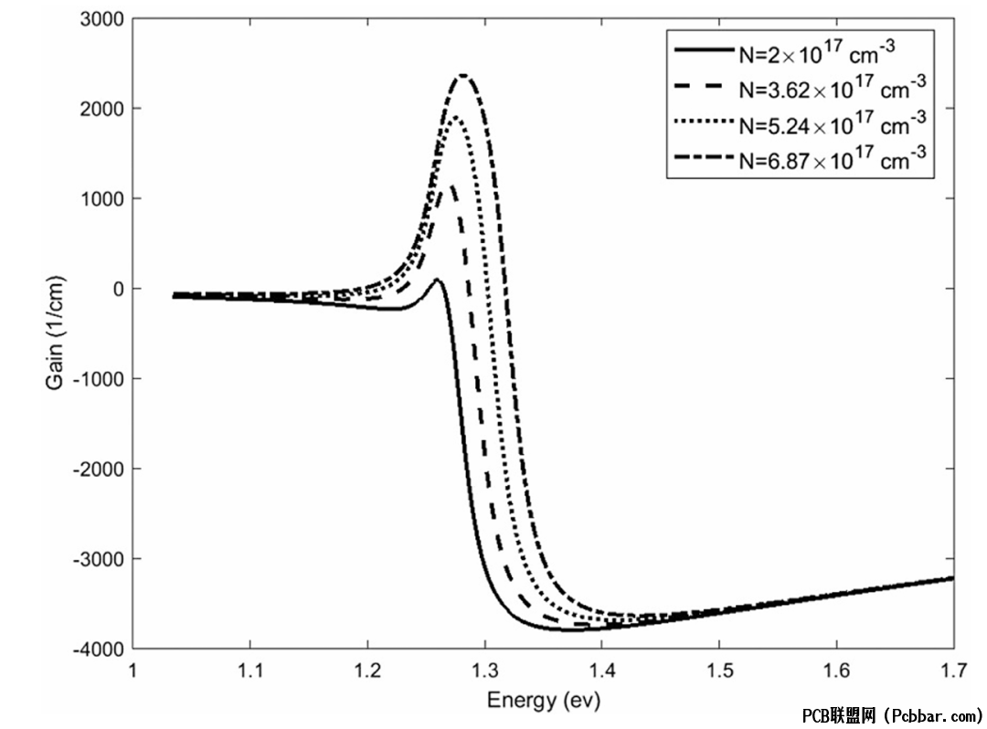

    ( o# R' B& L3 r* C8 I$ y- X1 |2. 增益计算: e6 o  Q) b9 A4 b
  • 量子阱能级计算
  • 载流子密度效应
  • 自发辐射建模6 c. k4 {: u; z" P
    ' Z( i- r5 g- q6 E4 O' T& i; L
    : y, C# {) e% l' X
    图6:不同载流子密度下的增益谱图,显示量子阱结构中能量与光学增益的关系。" ]" j8 W5 n8 f

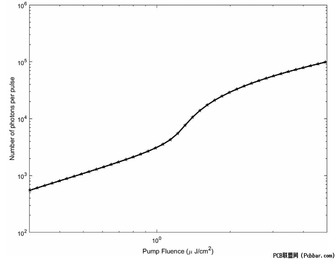

    . I4 G$ \9 q6 b, ]( p优化与性能分析5 m. g, [1 c) `; W. N* \+ `
    计算建模的最后阶段通常涉及优化和性能分析。主要指标包括:- Y, G& Y- j! E# ~% u2 d, X
  • 品质因数(Q)
  • 限制因子
  • 阈值特性
  • 输出功率效率4 u& p0 y7 K1 C5 `0 L
    ) e7 F  |* i+ G: R
    7 `- P8 g6 q! }4 t' p/ A
    图7:泵浦通量与输出光子数关系的L-L曲线,展示激光器阈值行为和效率。
