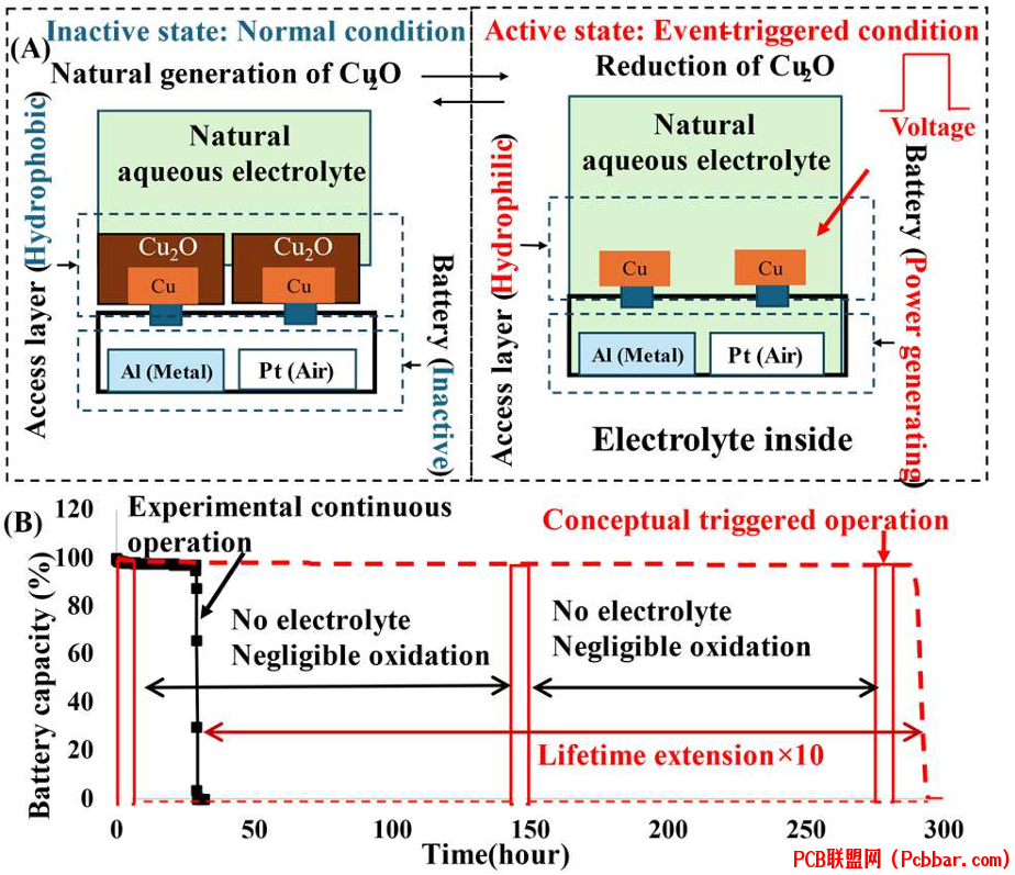

& d) a6 R4 x$ G$ K% b图1:展示了(A)电池在疏水和亲水状态之间的转换,以及(B)通过功率产生占空比延长寿命的概念。3 B4 R0 n/ ~( |) R
技术创新与工作原理
1 V% O  z! u5 S6 O" c/ w4 d

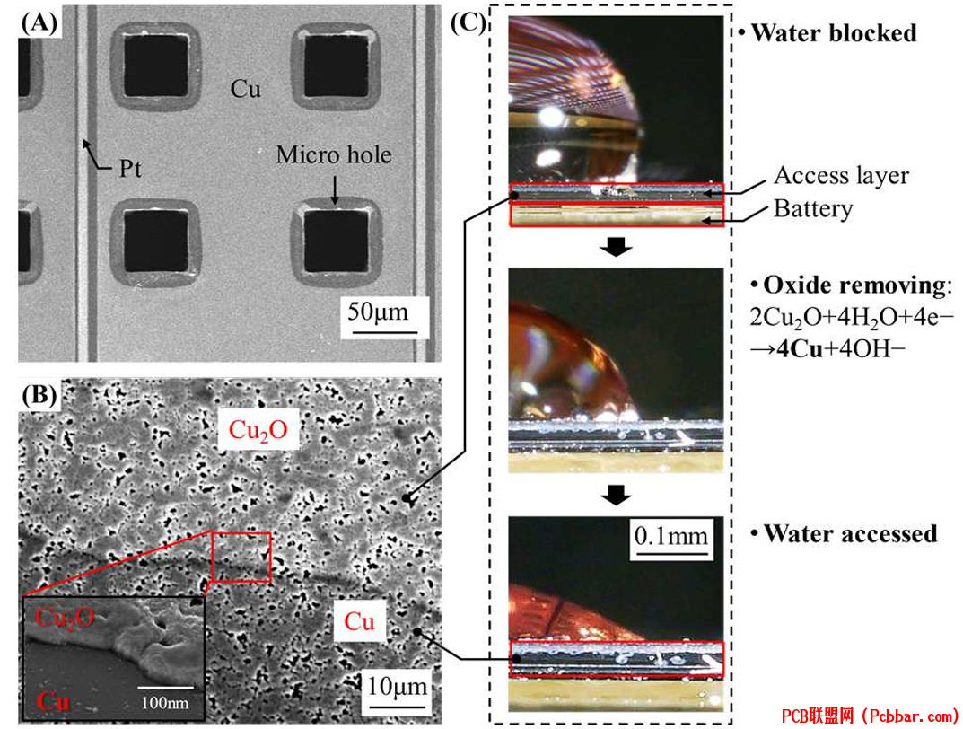

5 m# w- }) M% `核心创新在于通过润湿性转换机制控制电解质的进入。系统采用悬浮铜网层,自然形成氧化铜(Cu2O)涂层使表面呈疏水性。当施加低电压信号(2.35V)时,通过电解去除氧化层,使表面转变为亲水状态,允许电解质流动。9 U0 A& i, T) i$ J' M# T- {  e& \

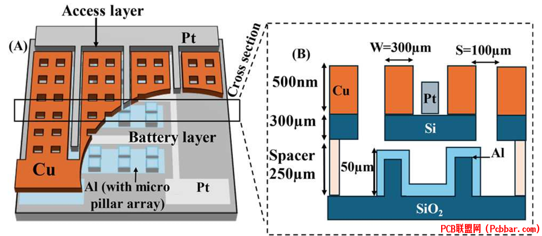

图2:系统结构细节,显示(A)电池两层的示意图和(B)关键尺寸的横截面视图。8 x7 F6 u; |7 a0 v* u9 K9 e" A
器件结构与设计
+ F& U+ X4 g+ {/ ?+ U, ?- H- j5 F, h% H# P/ h$ |3 a% C) o
电池系统采用双层设计,优化润湿性控制和功率产生。顶部准入层由硅基底上的铜微网构成,具有宽度100μm、间距300μm的通孔。这种微结构设计可有效控制水性电解质流动。
- q4 Q: c+ L, b: R# ]
( J* {" e' U9 O/ z+ \4 p底层设计为交叉式金属空气电池,使用铝作为阳极,铂作为阴极。为提高功率密度,铝电极采用高50μm、宽60μm的玻璃微柱阵列,覆盖铝层,有效使表面积翻倍。

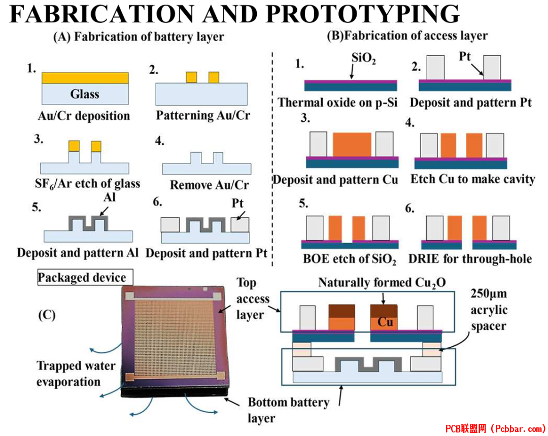

! c/ H4 O3 p9 R8 O* I9 Q+ g$ K图3:微加工工艺流程,展示(A)带微柱电极的电池层,(B)带铜基电解质通道的准入层,以及(C)完整封装器件组装。8 H0 D7 f/ F5 p4 c) A' y* c! c

( T. b8 Y1 Y5 X# i4 A2 q) K通过多项测试验证了润湿性转换机制的有效性。表面分析证实,施加电压成功去除约80%的表面氧化物,实现从疏水到亲水状态的转变。
. n7 w8 s) w# Z. M& F
/ h6 U8 C) ]* b8 z8 \
图4:扫描电镜分析显示(A)准入层俯视图,(B)氧化物去除后的表面改性,以及(C)表面变为亲水性后的吸水演示。$ S! k+ r& x1 ^8 T* D) F& }

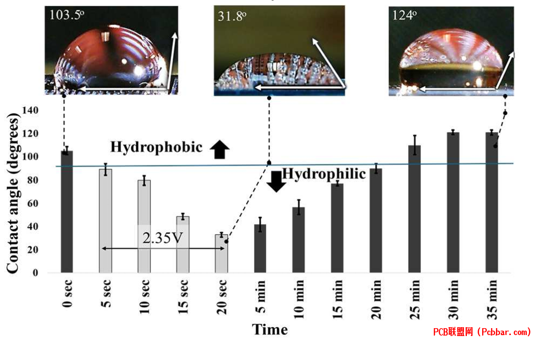

接触角测量证实了电压诱导的润湿性转换效果。初始接触角为103.5°,施加2.35V电压20秒内降至31.8°,确认转变为亲水状态。
. @6 Q1 ]4 _' `3 y$ b3 g8 d5 z
* g) \1 Q3 w$ c' g* n$ n& ]0 j8 E
图5:接触角测量显示在2.35V电压下从疏水到亲水状态的转变,及30分钟后恢复疏水状态。
% f" [. a0 G, g* z8 Z# t& d% R& T0 o4 `# ~% j* {! G$ Y+ u

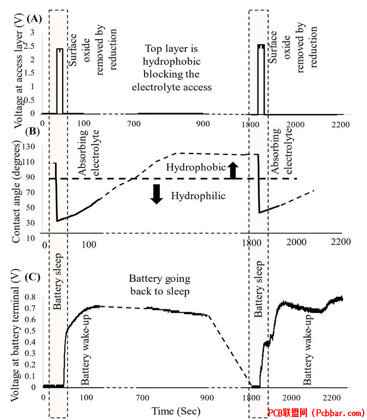

时序分析显示对电池激活周期的精确控制。施加电压后,表面在20秒内转变,允许吸水和电池激活。电压移除后,表面在20-30分钟内逐渐恢复疏水状态。
% s/ C! p1 d. k+ u. y# m, Z7 ?3 u
  j! G$ B2 @+ p+ |
图6:综合时序图,说明电压施加、接触角变化和电池激活/关闭循环。

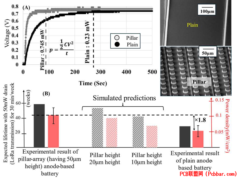

性能表征显示出显着结果,图案化阳极设计实现功率密度1.3 mW/cm2,约为普通阳极结构的两倍。: |8 j$ L" ]% ^
$ ~5 Y6 a2 u5 j  C& t8 G% V( C
图7:性能分析显示(A)不同阳极设计的电容器充电对比,和(B)基于实验数据的寿命预测。0 w0 L! v# {4 {) F3 p$ Y
, Z1 y7 U  N0 P
本创新方法在保持环境安全的同时,显着延长了金属空气电池寿命。系统实现约1.1 mW/cm2的功率密度,激活-检测循环在30分钟内完成,为远程传感应用的可持续电源提供了技术进步。
