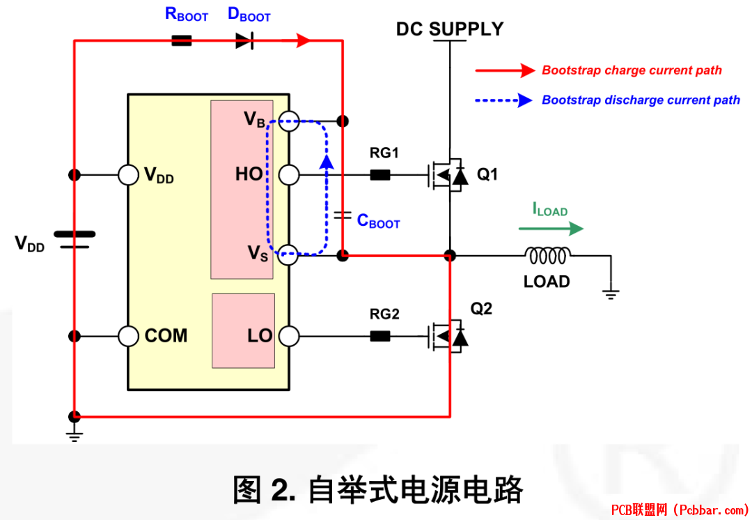

1 o& a( s3 f  m( g3 T* H硬件工程师应该都用过buck,一些buck芯片会有类似下面的自举电容,有时还会串联一个电阻。/ ]% ~. {& J; S% Z! b% I" M2 \
9 b6 Q4 h( n6 _" R% Z9 j2 w. w8 M那么你是否对这个自举电路有深入的了解呢?比如,这个电容的容值大小该怎么选?大了或者小了会影响什么?耐压要求是怎么样的?) g/ v+ B0 v7 f# O& `5 ~. t
在ON Semiconductor的一个文档里,对于自举电路进行了详细讲解,下面就让我们一起跟着学习下吧。

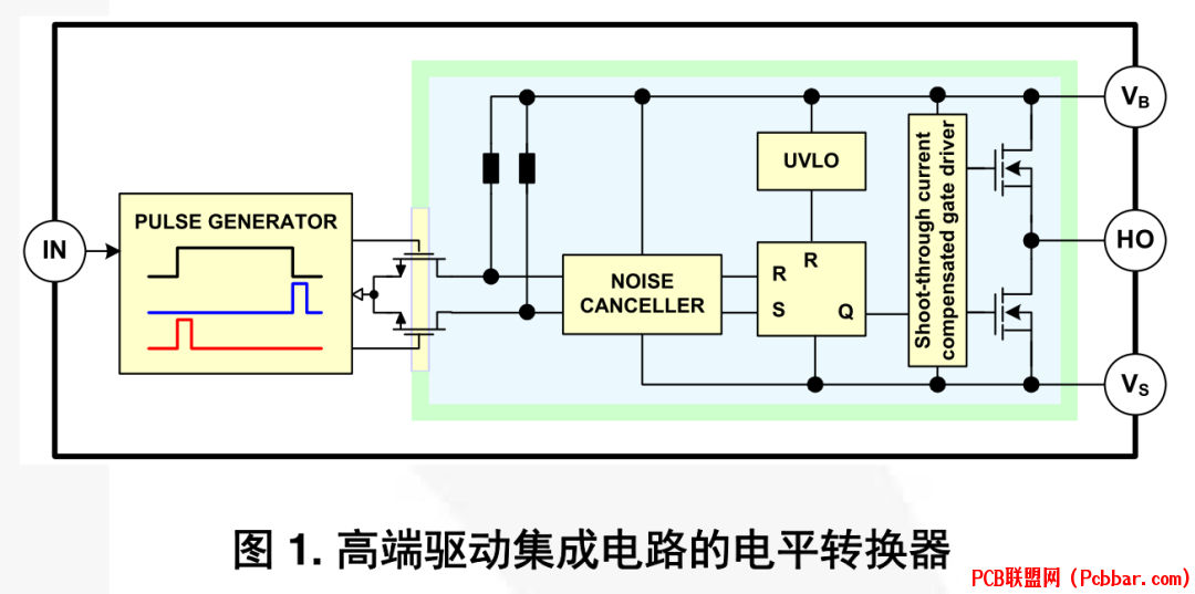

自举式电路在高电压栅极驱动电路中是很有用的,其工作原理如下。
8 j# u  B& ~7 F7 q2 `& G当 VS 降低到 IC 电源电压 VDD 或下拉至地时 (低端开关导通,高端开关关断),电源 VDD 通过自举电阻, RBOOT,和自举二极管, DBOOT,对自举电容CBOOT,进行充电,如图 2 所示。
' G. p" n6 [- d, K# L0 m+ f. m当 VS 被高端开关上拉到一个较高电压时,由 VBS 对该自举电容放电,此时,VBS 电源浮动,自举二极管处于反向偏置,轨电压 (低端开关关断,高端开关导通)和 IC 电源电压 VDD,被隔离开。& k  E4 a3 g+ \
- Y( W$ i: [+ ?6 q  V; B

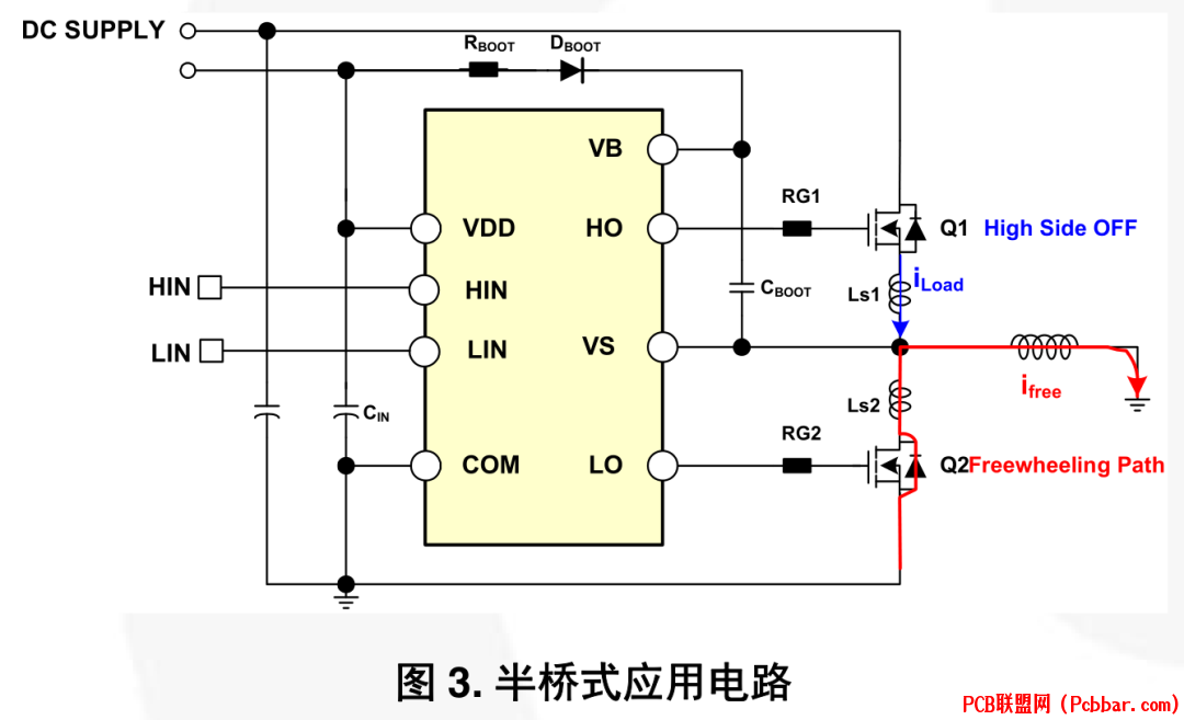

这个电路最大的难点在于:当开关器件关断时,其源极的负电压会使负载电流突然流过续流二极管,如图 3 所示。
. C# q8 e* `  d0 b/ w  e  d9 y
7 }. O) n0 Q' O# N* K

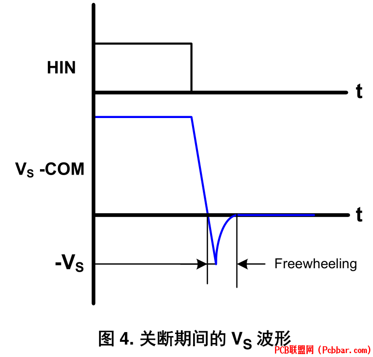

该负电压会给栅极驱动电路的输出端造成麻烦,因为它直接影响驱动电路或 PWM 控制集成电路的源极 VS 引脚,可能会明显地将某些内部电路下拉到地以下,如图4 所示。另外一个问题是,该负电压的转换可能会使自举电容处于过压状态。
9 k4 i1 K. e, R  H7 E

2.4 VS 引脚产生负电压的原因
9 ]& J' ?) Z3 A8 O/ }如图 5 所示,低端续流二极管的前向偏置是已知的将 VS下低到 COM( 地 ) 以下的原因之一。2 k: D# y3 \9 z% D( x
5 `% U0 ^/ q2 l0 D6 C; k, Z% T主要问题出现在整流器换向期间,仅仅在续流二极管开始箝压之前。( \  i8 i" g! b2 K- c: B
在这种情况下,电感 LS1 和 LS2 会将 VS 压低到 COM 以下,甚至如上所述的位置或正常稳态。# h% F% T. L4 g' ~
该负电压的放大倍数正比于寄生电感和开关器件的关断速度,di/dt ;它由栅极驱动电阻,RGATE 和开关器件的输入电容, Ciss 决定。

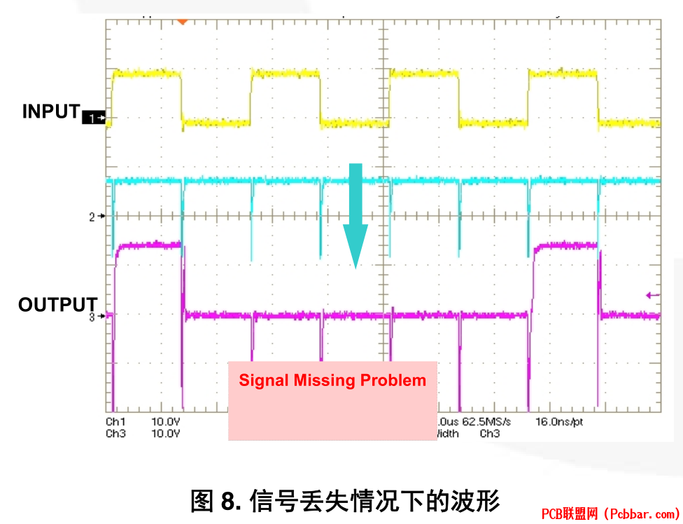

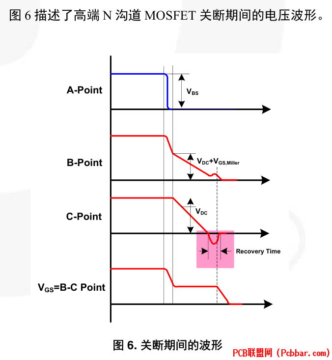

; \9 h  @6 X) T6 U4 y" Z2.5 VS 引脚电压下冲的影响

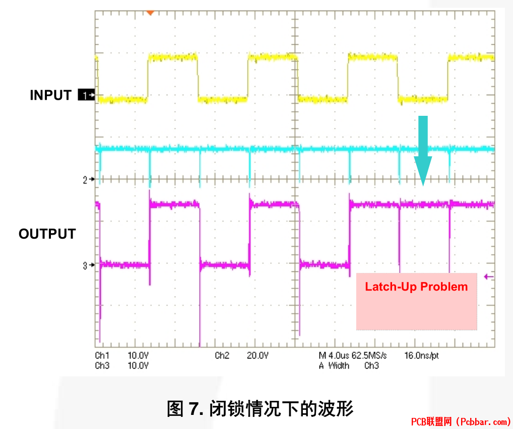

" T! s4 s  O8 v+ V( S3 r如果欠冲超过数据手册中规定的绝对最大额定值,则栅极驱动 IC 将损坏,或者高端输出暂时无法对输入转换做出响应,如图7和图8所示。
- I0 j2 k  W! B. p7 L图7显示闭锁情况,即高端输出无法通过输入信号改变。这种情况下,半桥拓扑的外部、主电源、高端和低端开关中发生短路。
+ c6 c4 w8 v" M3 p  e
0 r  E5 K$ g, v5 M/ L! Y图 8 显示遗漏情况,即高端输出无法对输入转换做出响应。这种情况下,高端栅极驱动器的电平转换器将缺少工作电压余量。需要注意的是,大多数事实证明高端通常不需要在一个开关动作之后立即改变状态。: S  L6 X# U2 m+ x& M6 u1 i2 f
( C8 }! ~3 t# s. \6 ^# ?1 I2.6 考虑闭锁效应

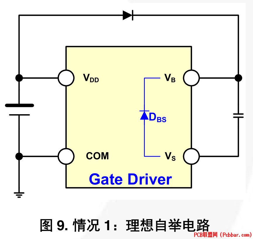

) R) t+ K& v3 R2 k最完整的高电压栅极驱动集成电路都含有寄生二极管,它被前向或反向击穿,就可能导致寄生 SCR 闭锁。闭锁效应的最终结果往往是无法预测的,破坏范围从器件工作时常不稳定到完全失效。栅极驱动集成电路也可能被初次过压之后的一系列动作间接损坏。例如,闭锁导致输出驱动置于高态,造成交叉传导,从而导致开关故障,并最终使栅极驱动器集成电路遭受灾难性破坏。如果功率转换电路和/或栅极驱动集成电路受到破坏,这种失效模式应被考虑成一个可能的根本原因。下面的理论极限可用来帮助解释VS电压严重不足和由此产生闭锁效应之间的关系。; V: E4 C) [- U( |( y1 C
$ N( ?# ?- X9 k8 U

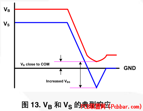

在第一种情况中,使用了一个理想自举电路,该电路的 VDD 由一个零欧姆电源驱动,通过一个理想二极管连接到 VB,如图 9 所示。当大电流流过续流二极管时,由于 di/dt 很大,VS 电压将低于地电压。这时,闭锁危险发生了,因为栅极驱动器内部的寄生二极管 DBS,最终沿VS 到 VB 方向导通,造成下冲电压与 VDD 叠加,使得自举电容被过度充电,如图 10 所示。5 M+ `( J1 \( ?7 [
1 Q7 c2 e' s6 p5 I# G& P: \- k1 ^/ Z' ]4 W
例如:如果 VDD=15 V, VS 下冲超过 10 V,迫使浮动电源电压在 25 V 以上,二极管 DBS 有被击穿的危险,进而产生闭锁。2 X0 _0 k0 L6 Q% D4 O$ N* Q! f

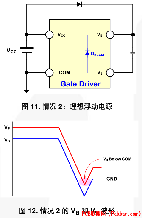

假想自举电源被理想浮动电源替代,如图 11 所示,这时, VBS 在任何情况下都是恒定的。注意利用一个低电阻辅助电源替代自举电路,就能实现这种情况。这时,如果 VS 过冲超过数据表 (datasheet) 规定的最大 VBS 电压,闭锁危险就会发生,因为寄生二极管 DBCOM 最终沿COM 端到 VB 方向导通,如图 12 所示。
! R( h% w- U$ \; G$ V2 w; [
2 m8 f. l! P& u# }/ u
一种实用的电路可能处在以上两种极限之间,结果是VBS 电压稍微增大,和 VB 稍低于 VDD,如图 13 所示。! N9 w8 p) g! S/ I) g
5 I! p9 w$ S4 c+ z  N
准确地说,任何一种极限情况都是流行的,检验如下。如果 VS 过冲持续时间超过 10 个纳秒,自举电容 CBOOT被过充电,那么高端栅极驱动器电路被过电压应力破坏,因为 VBS 电压超过了数据表指定的绝对最大电压(VBSMAX) 。设计一个自举电路时,其输出电压不能超过高端栅极驱动器的绝对最大额定电压。& c! p; r# t" h/ \: c% i& H

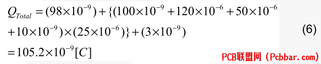

例如:当使用外部自举二极管时,估算自举电容的大小。( J! L9 ^3 @/ |% L7 _- R
栅极驱动 IC=FAN7382 (飞兆)
3 L- d+ P: ^5 M0 R3 k- ?/ i* D开关器件 =FCP20N60 (飞兆)' w. A8 X! j! p( e
自举二极管 =UF4007
- G* y9 }- ^  U, f+ K0 l- `% ?, \2 IVDD = 15 V. Z+ K8 Q) }% E/ M& k. e. Y+ }
QGATE = 98 nC (最大值): T- h0 e; N* R5 v# e' O( [2 P7 W
ILKGS = 100 nA (最大值): C! d& n5 N; A: K8 X1 k( E5 w
ILKCAP = 0 ( 陶瓷电容 )6 b7 g. b; s0 ~$ q9 h% q9 O5 J
IQBS = 120 μA (最大值)3 d, M: U1 Z$ D+ e9 d# _6 R( ^
ILK = 50 μA (最大值)
7 u4 f( P- v8 b. L* `QLS = 3 nC" v. A; @; D' @% |+ ^
TON = 25 μs (在 fs=20 KHz 时占空比 =50%)& ]1 p* K6 x( f/ W  f6 g( I
ILKDIODE = 10 nA
  f3 R9 p8 R' C' x( w0 {5 f如果自举电容器在高端开关处于开启状态时,最大允许的电压降是 1.0 V,最小电容值通过等式 3 计算。0 F0 L  c8 c2 e) K; E
: E5 h$ C5 I0 c; U( V自举电容计算如下:
  x% U: _' I# F: Y% D4 I2 a3 F
2 p! `- M% P1 ~: m5 j外部二极管导致的电压降大约为 0.7 V。假设电容充电时间等于高端导通时间 (占空比 50%)。根据不同的自举电容值,使用以下的等式:
- B$ M: ?9 H+ r0 ~6 N
  L7 h/ @7 T$ F9 n8 }- c- p推荐的电容值是 100 nF ~ 570 nF,但是实际的电容值必须根据使用的器件来选择。如果电容值过大,自举电容的充电时间减少,低端导通时间可能不足以使电容达到自举电压。
