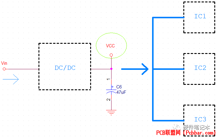

为什么负载短路,电压会下降?好,今天咱们就一起回顾一下基础吧。
- e; p; g: ~8 q% S我们平时使用的电源,可以等效成一个理想的电压源Ui和一个内阻r的串联,负载为RL,RL两端的电压设为Uo。3 [5 x' x4 u! c' C
Uo=Ui-Io*r,Io为输出电流,对于理想电压源而言,Ui是不变的。
3 b7 Q$ \$ X( J+ _6 j
" u# X7 J" x8 Q1 M- e: u
当负载变重,也就是负载短路后,由于短路导致输出电阻接近于0Ω,此时回路中的电流急剧增大,从而内阻上所分得的电压就会变大,输出电压Uo就会变小。所以很多时候,假如我们芯片只能对外提供1A的电流,但是负载如果超出这个电流值,表现出来的现象就是输出电压降低,回路中电流越大,内阻分得的电压也就越大,输出电压也就降得越多。; R8 w9 V2 B, Q; ?5 b( p

3 |* p" B; A$ U6 e9 X) |4 D负载短路时,该怎么来找问题?当我们遇到VCC和GND短路时,这时我们一般都是怎么来找问题的呢?
8 o) H9 J" m, c; T/ g( a2 ^! }为了更清晰的描述,我画了个简单的示意图。# [% J, f$ [" S& ?# c+ n
2 y1 J6 j: y1 g* v! U! n
我们的主板一般都是输入直流电压Vin,然后经过DC/DC芯片转换成我们想要的电压,然后供给单片机,运放,CPU或者其他芯片。" G: B$ Y, n( ~
如图,VCC同时给芯片IC1,IC2和IC3供电,如果发现VCC到地短路了,怎么办?首先确认是不是真的短路?有些电源的滤波电容比较大,断电后如果马上去测,VCC跟GND是通的,那是因为电容的电没有放完,并不是真的短路。
" j- k% o: E& ?# G! y确认VCC跟GND短路后,我们一般有以下方法来找问题。' `! ?, D% ^3 h, Z
一、排除法排除法就是把跟VCC相关的网络逐一排除,直到找到问题的根源。
. N9 d  U; }0 p, M
: e% Z; f3 c/ R/ V, d' L
首先可以尝试先将图中的位置1断开,如果正常,后级电路引起的短路,则可以依次断开位置2,3,4。) S$ `, A% b7 O3 {
如果还是短路,则是DC/DC芯片本身的问题,取下来就可以了。# w0 V: _& _2 U$ G& p; ]( c

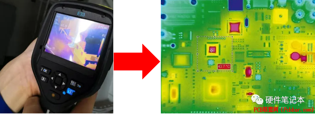

所以跟VCC相关的滤波电容也要检查一下,不过一般情况下是不容易坏的。二、热成像仪法这个方法就比较简单了,慢慢上电,用热成像仪观察,哪个元件最烫(迅速升温),那么它肯定就有问题,换下来就可以了。0 V9 Q  H4 W% W; o/ ^+ F
5 @; Y7 c  n4 v' M
还有一个简单粗暴的方法,要是没有热成像仪,通电几秒后用手去触摸芯片,如果明显感觉烫手,那可能就是它的问题。; o0 _* V8 z) \2 K
