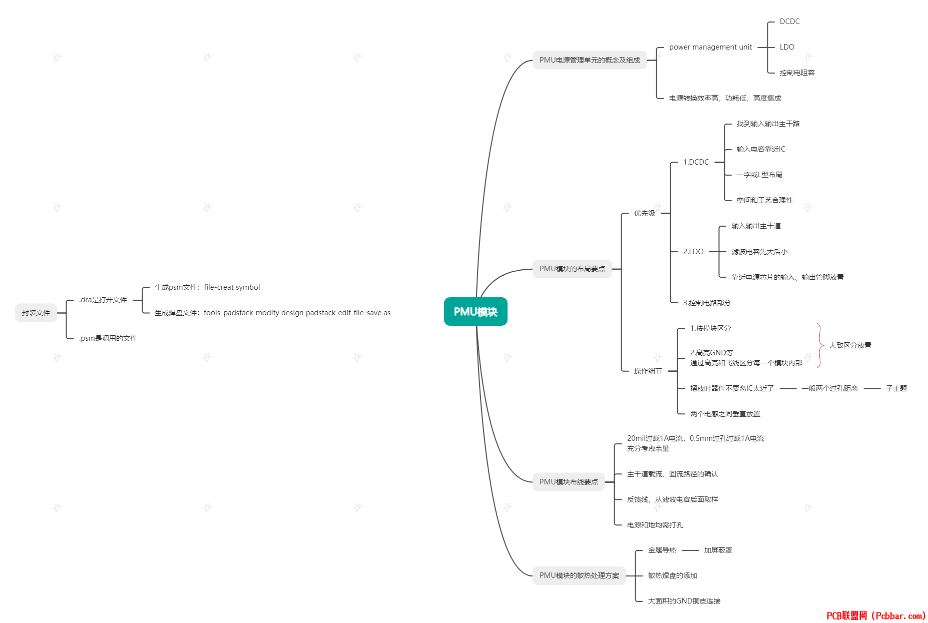

PMU模块就是多个LDO和dcdc的集合,更需要提前考虑好需要布置哪些器件,以免出现后期不好布线,又重新开始的局面。
