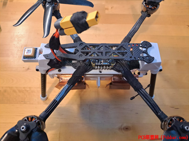

无人机需要一些机械部件来将雷达固定在机身上。飞行控制器安装在机身内部,但内部没有足够空间容纳雷达,因此我设计了一个3D打印支架,将雷达PCB安装在无人机机身下方。这种安装位置还需要配备起落架,以防止无人机降落时直接压在雷达上。由于我不熟悉任何机械CAD软件,我使用Blender完成了这个设计。对于这些简单部件而言,Blender完全能够胜任。

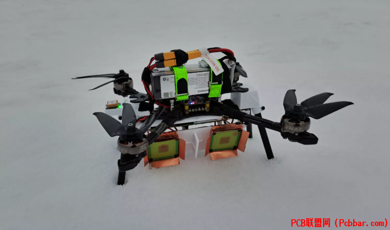

无人机下方搭载雷达

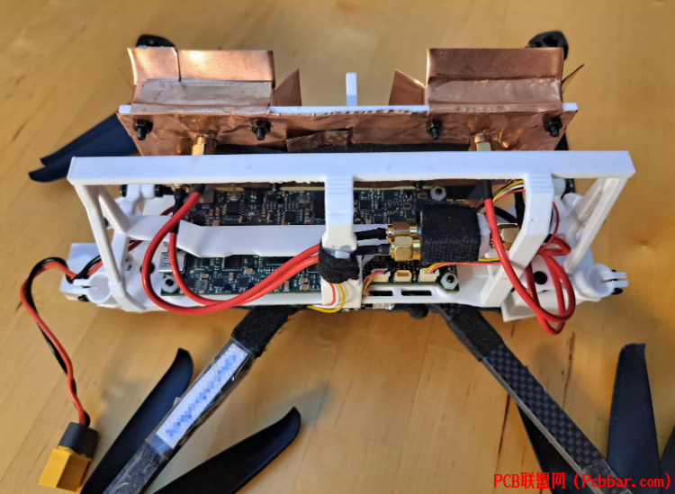

雷达支架将雷达PCB固定在无人机机身上。为它配备某种防水防尘外壳会更好,但目前尚未完成。我在PCB上方覆盖了一些材料,以防起落架失效时保护电路板。
雷达支架通过四颗螺丝与无人机连接。无人机无线电控制器的天线可见于左下方。螺旋桨采用可折叠设计,这种设计显著提升了便携性,折叠后整机可装入背包携带。

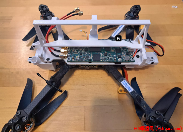

接收器极化开关 PCB天线板通过两颗可调节角度的螺栓固定。飞行控制器的串口连接至其中一个JST接头上,另一个未使用的JST接头目前仅用胶带临时固定在原位。
发射端的极化切换开关和两个SMA接口集成在主电路板上,而接收端的极化切换开关因空间限制被单独放置于另一块电路板。虽然雷达支架上预留了安装孔,但由于SMA线材硬度较高,最终选择直接悬空固定该电路板。极化切换开关通过另一组JST连接器与雷达电路板相连。
带起落架的无人机起落架采用直径10厘米的碳纤维管制作,末端配有3D打印的TPU材质端盖。虽然更小直径的管材可能也适用,但当前选用的碳管刚度极佳,在着陆过载时其他结构件会先于它们发生损坏。
雷达系统直接由无人机电池供电。通过XT60分线器将飞行控制器和雷达并联接入同一电池组。
无人机在厨房天平上保持平衡无人机空载(不含电池)重量仅为752克(1.66磅)。配备两块六芯锂聚合物电池,其中容量较小的1300毫安时电池重196克,容量较大的2200毫安时电池重322克。使用小容量电池时,整套系统总重仅948克。雷达成像原理
