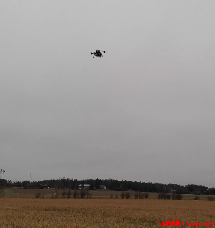

飞行中的无人机
场景为一片开阔的野外场地。在天线指向方位约1.5公里外可见森林边缘。无人机以5米/秒的速度沿直线飞行,保持110米高度,航程约500米。雷达参数设置为:仅发射VV极化波,扫描时长400微秒,工作带宽500 MHz,脉冲重复频率1 kHz。

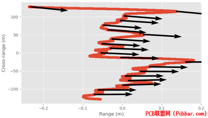

通过 GPS 和 IMU 记录的无人机位置和天线指向矢量
理想情况下,飞行轨迹应为直线,但由于风力等环境因素存在一定扰动。该无人机重量极轻,即使微风也容易对其飞行姿态产生影响。由于感兴趣区域(ROI)设置距离较远,测量过程中天线指向方向仅产生数度的微小变化。

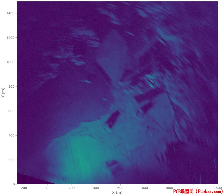

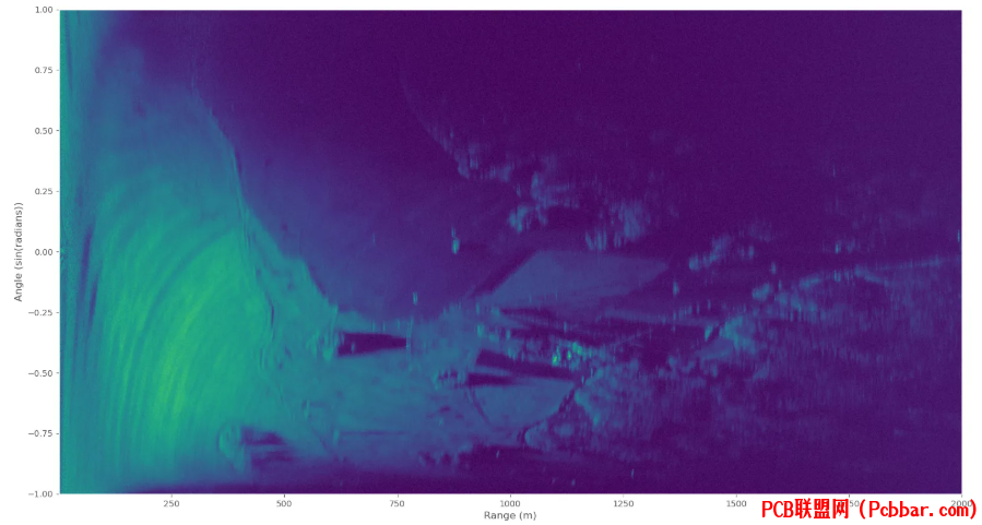

未聚焦的 SAR 图像
上图展示了未经自动聚焦处理的SAR图像,该图像基于成像算法内部使用的伪极坐标系生成。所谓"伪极坐标"是指其角度轴采用弧度的正弦值而非直接弧度值,这种坐标系在计算效率上略优于常规极坐标系。该图像由51,200次扫描数据合成,分辨率达到6000×20000像素。
相较于原始数据,处理后的图像质量可谓天壤之别。虽然各类地形特征已清晰可辨,但由于采用极坐标形式,与常规地图的直观对比仍存在困难。
未聚焦的 SAR 图像
通过将伪极坐标图像投影至笛卡尔网格,可获取笛卡尔坐标系图像。相较于直接在笛卡尔网格上成像,这种投影转换具有显著的速度优势。基于无人机电子罗盘的方位测量数据,图像已进行北向校准处理。由于旋转校正操作,图像左角存在小范围数据缺失。
当前成像结果仍存在明显模糊现象。这表明仅依赖GPS和惯性测量单元(IMU)的定位精度尚不足够,需通过自聚焦算法优化处理才能获得高清晰度的聚焦图像。

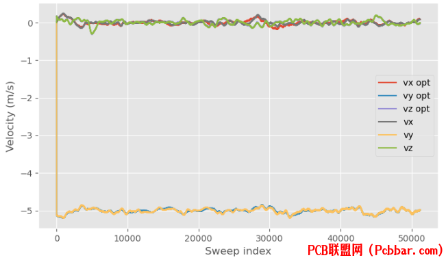

原始及优化后的速度
对比优化处理前后的无人机飞行速度参数可见,各方向速度分量的调整幅度并不显著。其中沿轨迹方向与距离方向的速度分量均呈现小幅调整,而高度方向速度分量基本维持不变。全极化测量

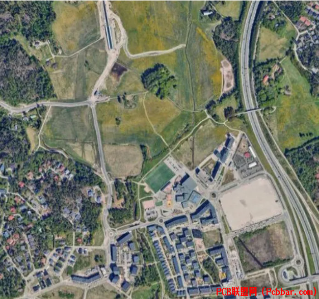

SAR成像区域的谷歌地图卫星截图

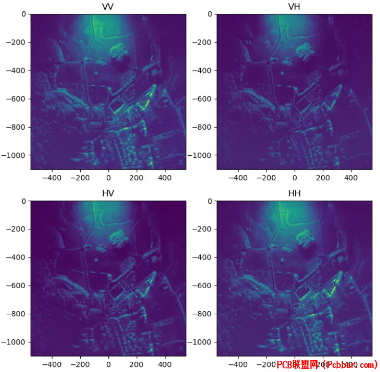

在另一地点采用全极化模式(四种极化组合)进行了补充测量。雷达系统仍沿自主规划的直线航迹飞行,但此次快速切换四种极化状态。扫描时长缩短至200微秒,各极化通道的脉冲重复频率保持715赫兹,其余参数与前期实验一致。成像处理仍采用 51,200 次扫描数据。
四种极化模式下的SAR图像对比
四组极化图像呈现高度相似性,主要差异体现在交叉极化图像(HV与VH)的振幅较弱,这源于目标对交叉极化信号的反射率普遍低于同极化分量。

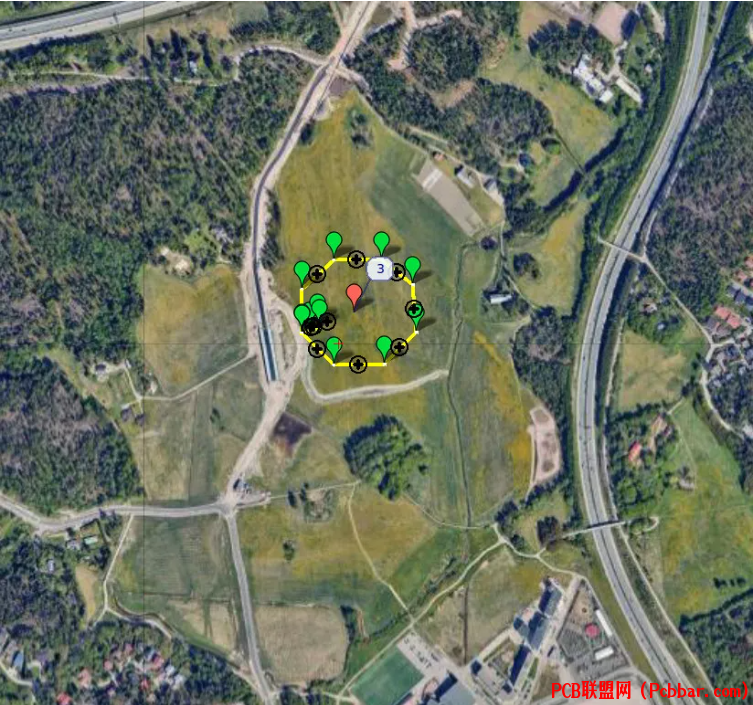

无人机执行八角形航迹的航点规划,红色标记为天线指向的感兴趣区域(ROI)
此前的测量通过长基线数据合成了单幅高分辨率图像。而通过单次长时测量获取多段短基线数据,可生成多幅连续图像并进一步合成视频序列。
反投影算法对飞行轨迹无线性要求,因此本次实验编程控制无人机沿八角形航迹飞行,并保持天线始终指向八角形中心。
每帧图像由1024次雷达扫描数据生成,其中512次扫描与前帧数据重叠。由于单帧数据量少于全分辨率图像,视频帧的噪声水平较高且角分辨率有所下降。视频播放速度约为实际速率的10倍。采用全极化模式,色彩编码方案与前述极化SAR图像一致。
各帧独立进行自动聚焦处理且未实施帧间配准,导致视频中偶现轻微抖动或跳变现象。八角形航迹的拐角区域对成像算法挑战较大,需同时精确解算沿轨与跨轨方向的位置信息以保障图像质量。由于各帧基线长度存在差异(仅扫描次数相同),不同帧间的角分辨率可能有所波动。
