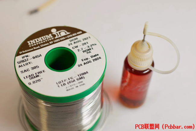

    助焊剂永远不嫌多。高温金属在数秒内就会氧化,若缺乏助焊剂的保护,将引发诸多问题:润湿性差、焊点虚接、焊料粘连形成PCB走线与元件引脚间的桥接。
    多数焊锡丝内置助焊剂芯,其含量对熟练操作者足够(可快速完成焊点),但新手往往需要额外补充。助焊剂挥发迅速,因此在补焊、飞线或拆件时都需重新添加。
    尽管膏状助焊剂广受欢迎,但使用起来颇为笨拙。尝试多种施涂方式后,我最终改用 MG Chemicals 835 液态配方,通过针尖滴瓶精准控制用量(见下图)。
    我常用的焊锡丝与助焊剂组合
    手工焊接时,传统弱活性松香助焊剂("RMA"或"ROM")效果最佳。"免清洗"和"水溶性"配方要么活性不足,要么烟雾毒性更强。
    焊锡丝常见规格为 0.032英寸(0.8毫米)或 0.040 英寸(1毫米),但精密作业推荐 0.020英寸(0.5毫米)。尽管存在争议,无铅焊锡值得尝试:虽然某些产品手工焊接适配性差,但我长期使用的 Indium Corporation WIREFC-52838-0454(含松香芯)表现卓越。其他可选型号包括 AIM Solder 14054、Chip-Quik RASWLF.020 和 Weller T0051386499。

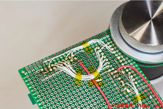

    对于简单的一次性的"生产"电路,我的解决方案是洞洞板,互联网上可以廉价获得各种形状和尺寸的产品。通过孔位插入元件后,我用 24 AWG 实心线构建正负电源轨,然后使用 30 AWG "绕线线材"进行信号连接。我依靠胶带条来保持线路整洁:
    洞洞板上连接微控制器与OLED模块

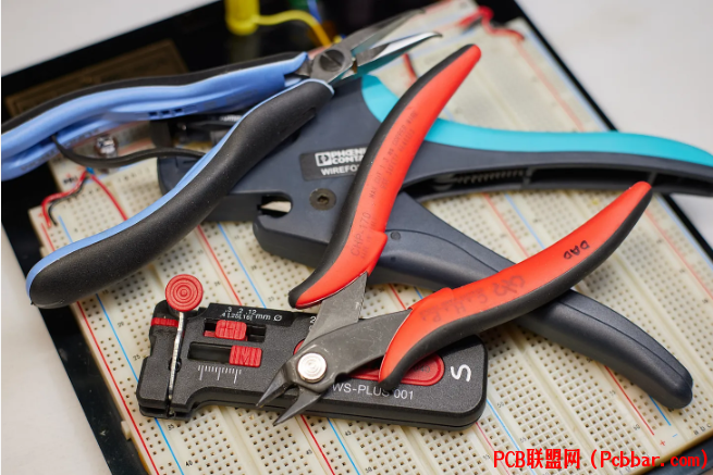

    工件固定与线材处理工具
    焊接作业需要一只手固定PCB,另一只手送锡丝,第三只手握烙铁,第四只手固定待焊接元件。
    因此,工件固定至关重要。默认选择是各类鳄鱼夹辅助装置,但它们操作繁琐且无法提供自然的手部支撑点。我最终用一款更稳固的PCB夹具(Hakko C1390C)替代了原有工具。
    在线材处理方面,自动剥线钳能大幅节省时间——我体验过的最佳型号是 Phoenix Wirefox 10(下图最底部);针对超细线材,我另配有一款手动剥线钳 Knipex 12 80 040 SB。此外,小型平口剪线钳(如Hakko CHP-170或Weller 170MN)可整洁修剪元件引脚。
    另一款不可或缺的手动工具是弯嘴平口钳,用于弯折线材并固定位置。下图所示为Lindstrom RX7892型号,但更廉价的替代品同样适用。
    各类高质量线材处理工具
