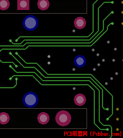

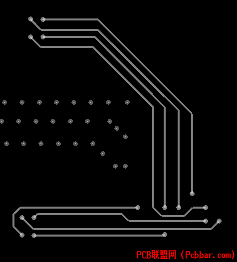

本次作业首次接触到光模块的内容,请老师审核
SFP.brd
1.64 MB, 下载次数: 1, 下载积分: 联盟币 -5
OPTICALCOUPLER.brd
1006.07 KB, 下载次数: 1, 下载积分: 联盟币 -5
发表于 2025-3-4 10:57:44 | 显示全部楼层
光耦模块没啥问题
发表于 2025-3-4 10:58:03 | 显示全部楼层
这两个器件放错层了
发表于 2025-3-4 11:02:03 | 显示全部楼层
这样,走线不要有直角锐角
发表于 2025-3-4 11:03:02 | 显示全部楼层
走线间距尽量拉开并且均匀点
发表于 2025-3-4 11:05:50 | 显示全部楼层
这里也是禁布区
发表于 2025-3-4 11:05:53 | 显示全部楼层
其他基本没啥问题
