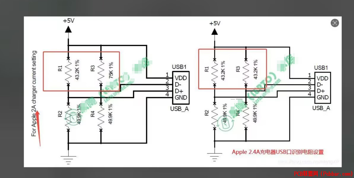

apple2.4A充电协议如下
58
114
1287
1287
发表于 2025-3-3 18:32:29 | 显示全部楼层 |阅读模式
apple2.4A充电协议如下,那数据D±正负短接,或者数据D±正负下拉,这两种情况又是输出多少A的配置9 \( |+ ]( _0 Z% J/ z! i5 `- ?
/ H/ x; Y8 ?" F  n4 V6 j
5V 0.5A时D+ 和D-都是2 V,) j' e  }' |( b0 Z/ y5 n! _
& {0 K* ]6 ?) z( m6 `) |) ^4 G
5V 1A时D+ 2V D-是2.7V,
( M( h' Q3 s0 E/ X0 S+ k: f$ j7 B7 u! T7 b
5V 2.1A时D+ 2.7V D-是2V,, ~: J7 t2 W3 I( K* u
; G9 V8 o0 t0 l5V 2.4A时D+ 和D-都是2.7V。
. j4 M% `5 O$ P9 K% V" J
% p  |; o4 h+ d$ j% |" x+ k5 U: P
. h5 a( a! b! C) c7 ^# _
$ }- Y0 \( p  d7 x" s/ o3 K0 q
