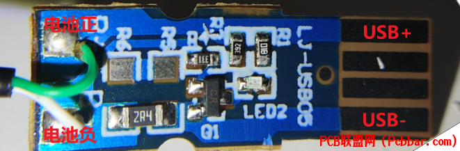

这个是后续了,前文讲到我买了个玩具小车,充电器很简陋。?9 n) D9 q! h, \$ G' v1 r

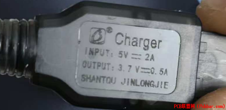

下图是充电器上的性能描述,即输入电压电流和输出电压电流,标称输出3.7V/0.5A(瞎扯淡):8 _  J& ?/ }9 a3 a2 Q; }

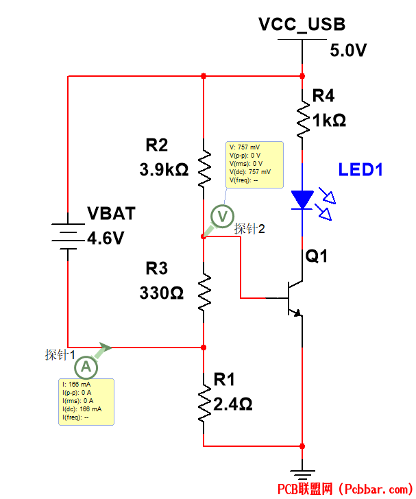

所以为了验证充电器的充电性能,我使用可调电源输出5V通过充电器给电池充电,然后如下所示,可以看到充电电流基本在300mA往上(全程),当电池充到4.3V左右的时候,电池好像停止了充电,红灯熄灭。0 q+ G+ f( |; j
) \0 W) l: W* G% _
当电池充到4.3V左右的时候,电池好像停止了充电,红灯熄灭。我就在想,不应该啊,因为按照电路分析,电阻R2和电阻R3为三极管Q1的基极提供了大概0.39V的偏置电压,所以按照计算大概电池得充到4.6V灯才熄灭。所以就想会不会是电池里加了保护电路。

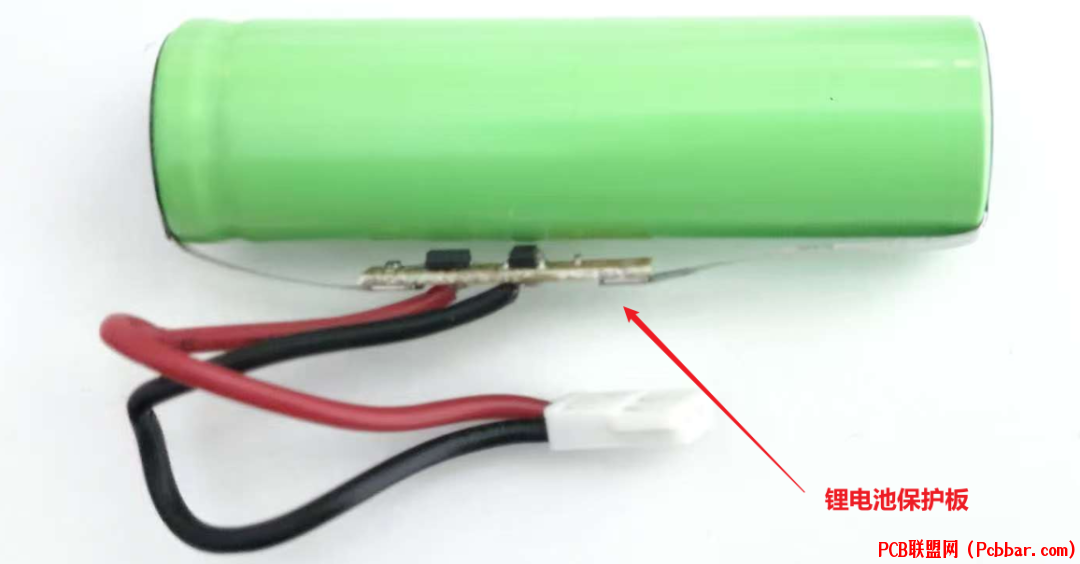

6 H$ E$ V. c- o7 C+ W4 T于是我就将电池拆开了,可以看到电池配备的是一个14500的电池,电池容量为500mAh的3.7V锂电池。) l" F# Y) A/ A" U: I
$ B/ \; |4 h) E拆开后可以看到确实,在电池上面串联了一个电池保护板(不然4.3V断电说不过去)。5 g+ }$ Z" ]* G' L8 ~# o
8 P8 j9 D$ ?% x7 G" X7 d8 \8 u

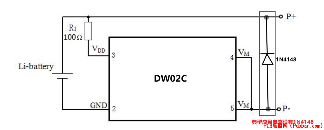

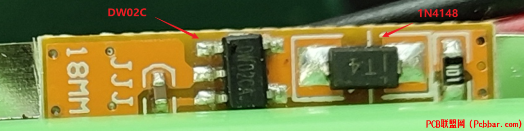

放大可以看到这个保护板使用的芯片为DW02C+1n4148:0 s0 ^4 N; l3 k& n; _$ u* V
, r4 D# e7 t& L' }. H
电路图我也仔细看了一下,基本就是DW02C的典型应用电路(比典型应用电路多了个1N4148,可能是考虑电池反接之类的操作):
1 |$ v8 O9 D6 z5 \
: T) M* I7 H, D% X* l

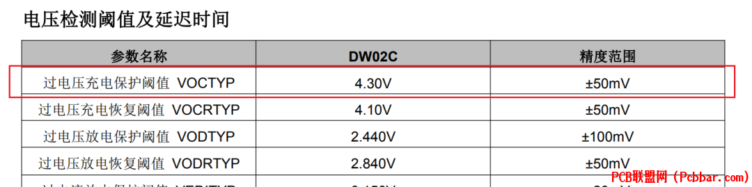

这个也就是因为有电池内部的保护,所以这个破烂的充电电路得以充电充满断电,因为DW02C芯片有过充保护,当检测到电池两端的电压超过保护阈值时,就会断掉充电回路,以防电池过充,这样就相当于利用电池内部的过充保护实现了“充满断电”,实际上这种还是非常不好的设计。
