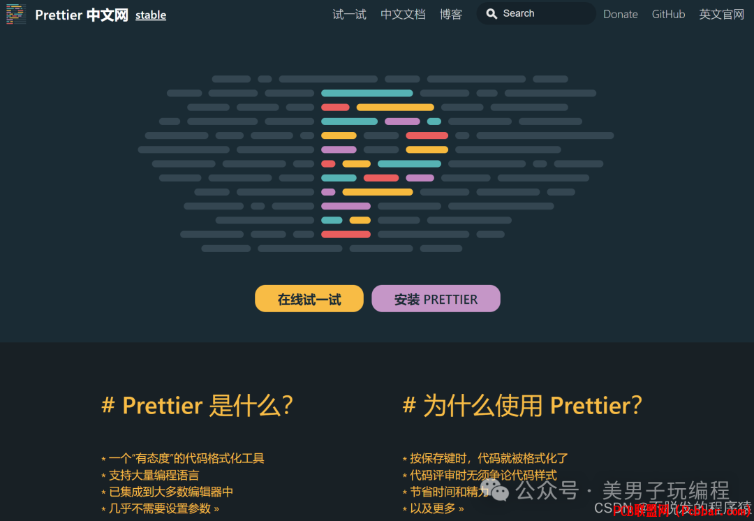

/ H( P( a1 P* A0 u$ V7 i* \1
6 P* i% o- F  h" g& l) R' R, |, VPrettier
4 }- A. ?3 C0 \$ E
& h9 L) u, R% N2 n0 H2 U0 S. P) H! l3 A0 x2 J
功能:自动格式化代码,支持多种编程语言,如JavaScript、TypeScript、HTML、CSS、JSON、Markdown等。% u1 n$ B5 Y+ I3 g
2 n1 n5 n) ~1 u6 m6 `! [
3 Y3 n( b: T5 L3 g3 F* f) L
特点
" h/ I. ]( m$ I% J" d" V! D* `. Z
  • 配置简单,支持多种语言,适用于前端和后端开发。
  • 可以自动修复空格、缩进、换行等问题,使代码更整洁。
  • 支持VSCode、WebStorm等集成开发环境(IDE)。
  • 通过配置文件(如.prettierrc)进行定制化设置。- j: j6 ^7 F$ U- f( f
    2 d- O5 \$ n$ ~/ F
      A8 n, i, u+ B1 o4 o- ^( O集成方式:命令行、IDE插件、Git钩子(如Husky)等。4 m; l- d# ^. H4 p% y) T1 A0 s

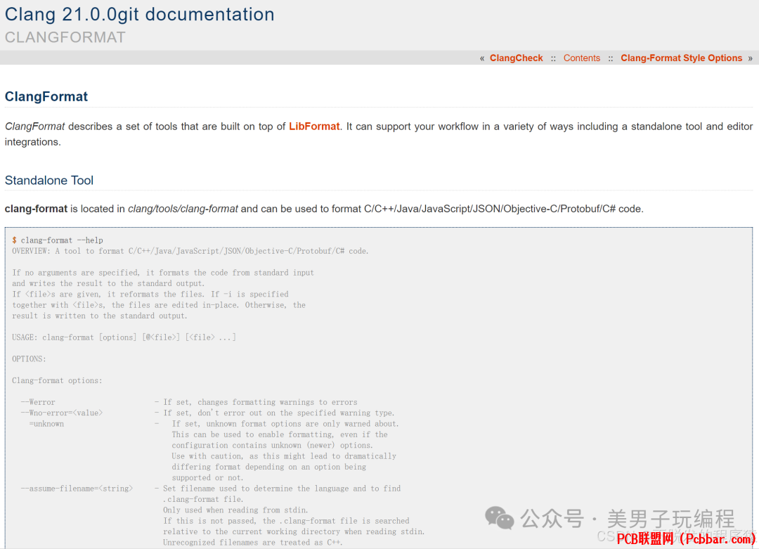

    22 r% C' @6 Z" C- ~' W4 X( T
    ClangFormat, d0 }; ?$ Y1 j9 {
    4 b' Y  y) ~5 T4 I) s6 c/ }6 f
    ) J% |1 w& j+ S. c
    功能:自动格式化C、C++、Java、JavaScript、Objective-C等语言代码。
    3 V) c5 u6 t/ T8 l. g/ L2 m
    1 F  l/ g9 V; r, v; z/ g+ ~% s特点
    8 S2 ]1 `% }0 D- I6 b& `( b) V0 ~
  • 提供广泛的格式化选项,支持定制代码风格。
  • 支持命令行调用,方便在CI/CD流水线中集成。
  • 强大的配置功能,能够精细调整代码的缩进、对齐、行长度等。
  • 被许多开源项目(如LLVM、Chromium等)使用。/ ~2 D7 O* j/ y! p. f$ Y4 w2 ^
    ! f3 c# S. y4 w
    : D4 @) ^9 W! N9 X  _2 [4 ^集成方式:命令行、IDE插件(如CLion、Visual Studio等)。( l$ z# k- [* l: _- _( p

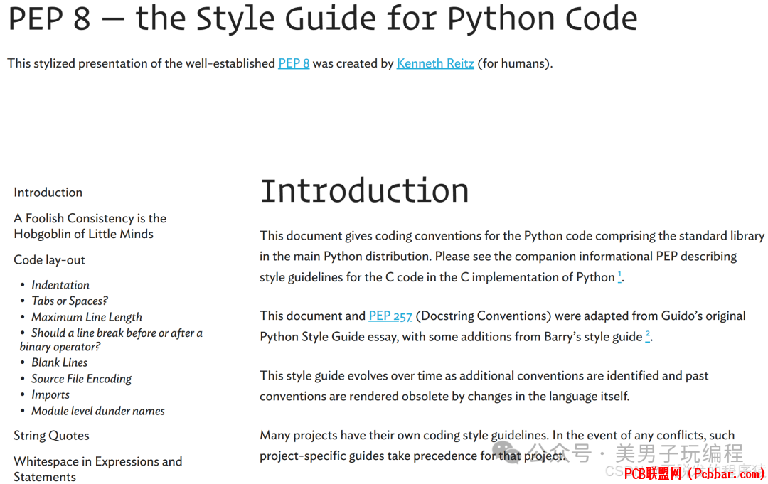

    ! F7 G0 _2 @, b5 e- f/ j4 ABlack (Python)
    6 r: c* x. k9 Z- V, T( n+ E* h
    9 F3 U' }5 P) `: k3 J9 m- X
      }/ m& w# A7 U( `
    功能:Python代码自动格式化工具。, q6 Y$ \; T) B' f9 \2 b% h, O
    + K: R1 l" L' k' v
    ; M! s7 k) K8 h4 Y  p. a  ^
    特点$ B4 L5 S: P4 Z1 [/ R7 T
  • 强制一致的代码风格,旨在消除“样式争论”。
  • 以“开箱即用”的方式工作,几乎不需要配置。
  • 使代码更具可读性,符合PEP 8标准。
  • 非常适合团队协作,保证团队代码风格的一致性。
    ! Z+ n% Q: j  U
    2 A( C$ Z4 t1 n8 l3 o" ]
    + S0 K. W. P  E7 u+ t" I3 a: f% M集成方式:命令行、VSCode插件、Git钩子等。2 l, u1 X6 j6 C8 ~( W0 h

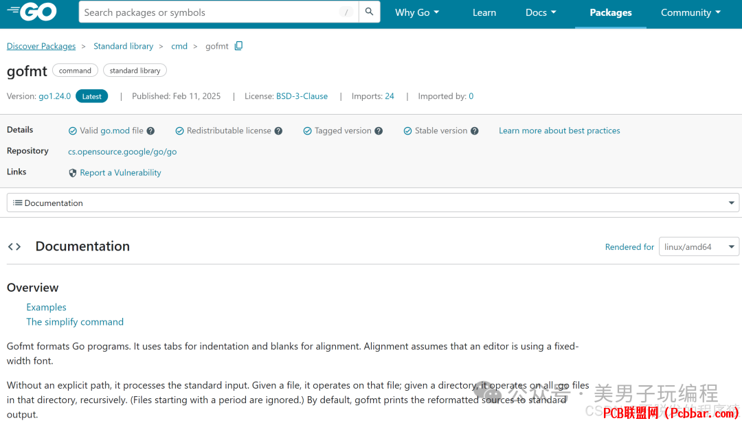

    . i2 h. e2 n6 R# m/ s% E. kGoFmt (Go). k7 H5 ]; o6 w# z
    & h3 S3 \7 }) K
    * G1 I9 o( `6 x/ E2 [功能:Go语言官方的代码格式化工具。
    6 K3 }; h0 j! P0 `+ {) [
    * S( e+ [* M) ?" a/ h, [
    % [. c7 Z5 c% u. M0 ^+ B: N
    特点
    & z, F0 w  h2 C5 H- [
  • 由Go官方团队开发,自动格式化Go代码,保证代码风格一致。
  • 不需要配置,直接执行go fmt即可。
  • 强制使用一致的代码风格,避免因风格不同引起的代码审查和争议。+ Y# b3 t2 {; d, J# _" e' H
    + y$ G# \5 i) N8 B. O- I! ^0 o9 S! e
    & U+ R1 |1 A, ]/ a( o* a/ U集成方式:命令行、IDE插件(如Goland)等。3 v1 G7 B1 ~. y2 l# t! a

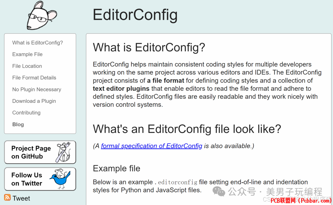

    EditorConfig
    & w$ C* P- E6 N8 p2 _
    ! X6 `  F* r) c; t9 G& H# d8 X" t1 i  I" X; a- N& i. R1 O7 s
    功能:跨编辑器的代码风格配置工具。+ j! s1 W. E: [5 Z7 b6 ]
    ; l( A# ]8 c% `( r3 m$ ]
    ! M$ T4 F- j& h) l( r( v特点9 E# h6 b& ?9 m( D$ B. ^
  • 提供跨IDE和编辑器共享代码风格的功能,保证不同开发环境下的一致性。
  • 配置简单,通过在项目根目录添加.editorconfig文件来定义代码风格。
  • 支持多种IDE,如VSCode、IntelliJ IDEA、Sublime Text等。. ?+ @" w- @9 ?/ k3 S+ ^% o0 [% l
    ' I, P8 A9 E# C) q9 v5 H
    : z- I0 M4 P+ R: v4 \# L6 l0 y
    集成方式:IDE插件、编辑器支持。

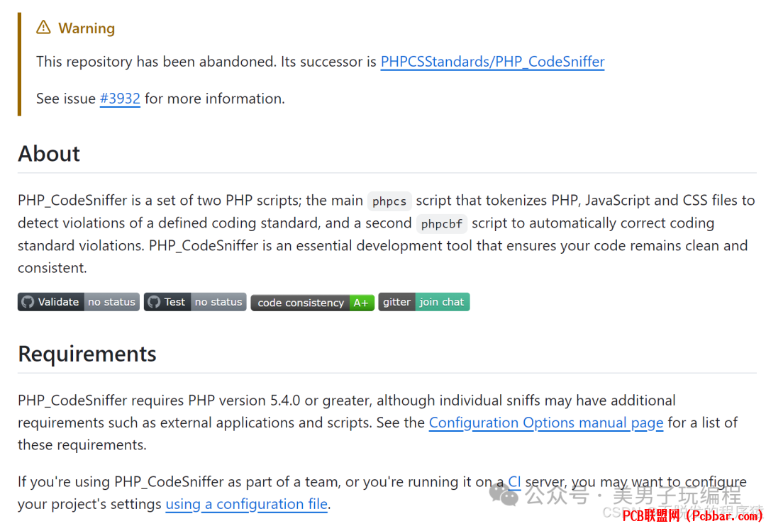

    ( F/ n! ?: a+ D! i1 c) N) R5 W% SPHP_CodeSniffer (PHP)
    0 \% {9 D- M" A0 t! u0 T4 o5 {
    % g, c* @0 i6 x: D" n, C* y( A( d( C
    ! r- w4 P; d9 K3 j; j! c; l7 N功能:PHP代码标准检查工具。
    * b- P1 m( m# P( h! q
    , C0 O+ b) c5 q, h8 N
    : ?* v2 N, p) K$ K) f- [特点- L! B- k" E6 }4 {+ _; C7 x  d
  • 用于检查PHP代码是否遵循指定的编码标准(如PSR-2)。
  • 能够自动修复格式化问题,保持代码一致性。
  • 支持与CI/CD工具的集成,适用于团队开发。
    4 u$ O( ~: p8 Y1 d: q% q8 K$ h
    6 u1 d' Z$ J& C6 ^& J
    7 Q5 b5 z4 H, ~, _集成方式:命令行、IDE插件、CI工具。9 `; F% ^4 h. x# K! R2 ~0 k

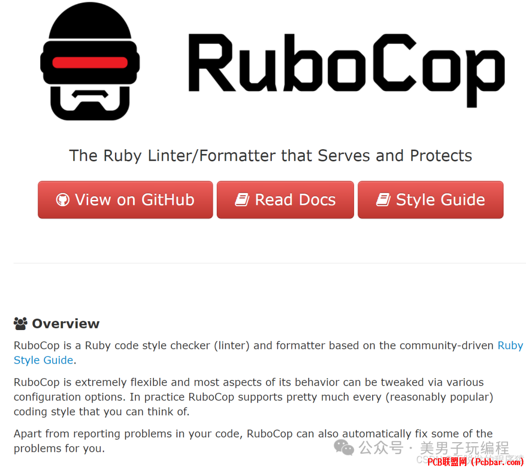

    RuboCop (Ruby)
    $ O& N' `" @# \% M
    ) y9 ?$ e7 ~. Q6 _1 |9 ^7 t
    ; F) |! J0 ^/ Y7 c" ^功能:Ruby代码风格检查工具。, d4 P; _6 v6 u- {; t; x: H
    " y2 x' T* O/ r' S
    # j. H1 c$ G, o2 z
    特点
    + Y. F# w# |/ s! k7 v  a0 M
  • 根据Ruby的社区标准(如Ruby Style Guide)检查代码风格。
  • 提供丰富的配置选项,可以定制代码规则。
  • 能够与CI/CD流程集成,保持代码质量。
    % {: n( n( ]6 m1 u9 |- _  B$ i
    0 n8 p# y4 W  v% e" M9 K
    0 t" v. P+ \. g7 K! X8 ]集成方式:命令行、IDE插件。
