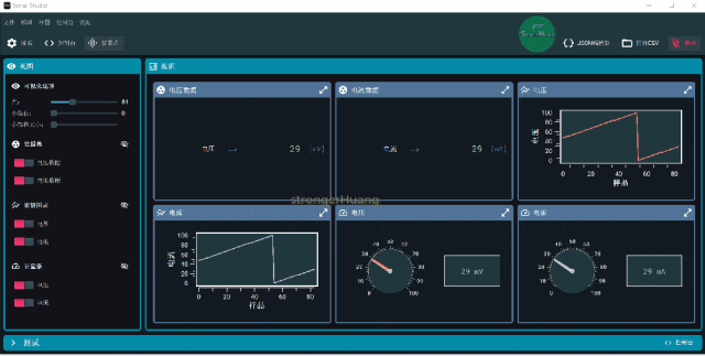

之前给大家分享一个开源、免费的嵌入式数据可视化小工具:Serial Studio

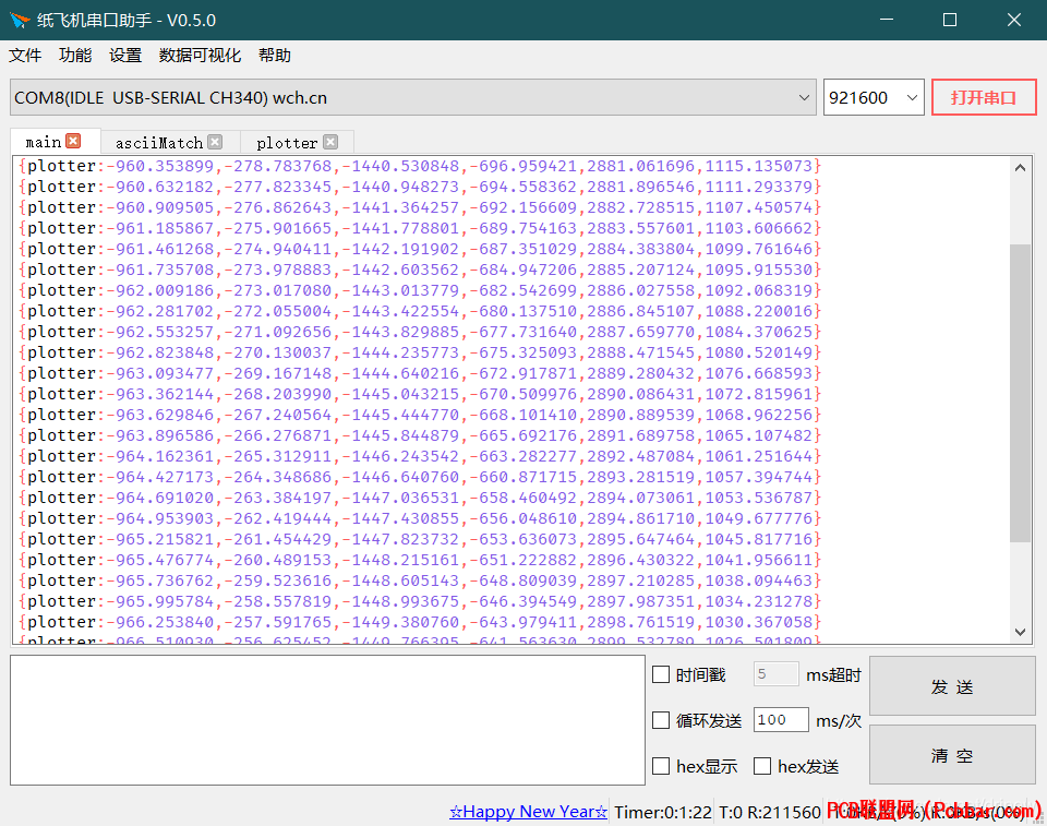

今天再给大家分享一款类似的,集成多种功能的调试小工具,有语法高亮、实时绘图示波、数值显示、实时FFT以及正则匹配和分类显示等常用且有一定特点的功能。
地址:
  • http://blog.comassistant.cn/

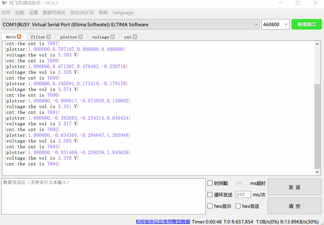

    关键字高亮它和普通串口助手不一样,这个可以对文本增加语法高亮,单词、数字、符号之间的颜色是不相同的!!

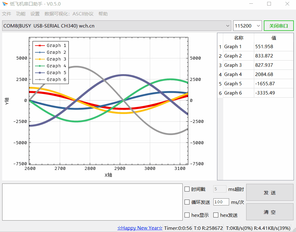

    实时绘图、实时频谱它还可以解析数据进行实时绘图,既可以显示为曲线也可以显示在表格中,在调参的时候很方便啊~
    有没有发现右下角还有串口使用率统计~我自己试了一下在512000的波特率下跑满绘图还是能很流畅的工作,当然这个数据速率下,曲线变化很快,眼睛是看不过来的。

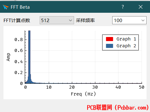

    还可以实时频谱显示,平常做频谱分析都要导出到sd卡中再用matlab进行分析,现在可以快速查看了!
    数据过滤和分类显示此外,还有一组很好用的功能,那就是数据分类显示,类似linux下的grep命令,简单来讲就是可以很方便的从海量数据流中提取需要的数据流,又是眼瞎党的福音!!直接看动图吧!main窗口显示了很多种数据,但是经过匹配,这些数据以及被分类到了不同的窗口进行显示。

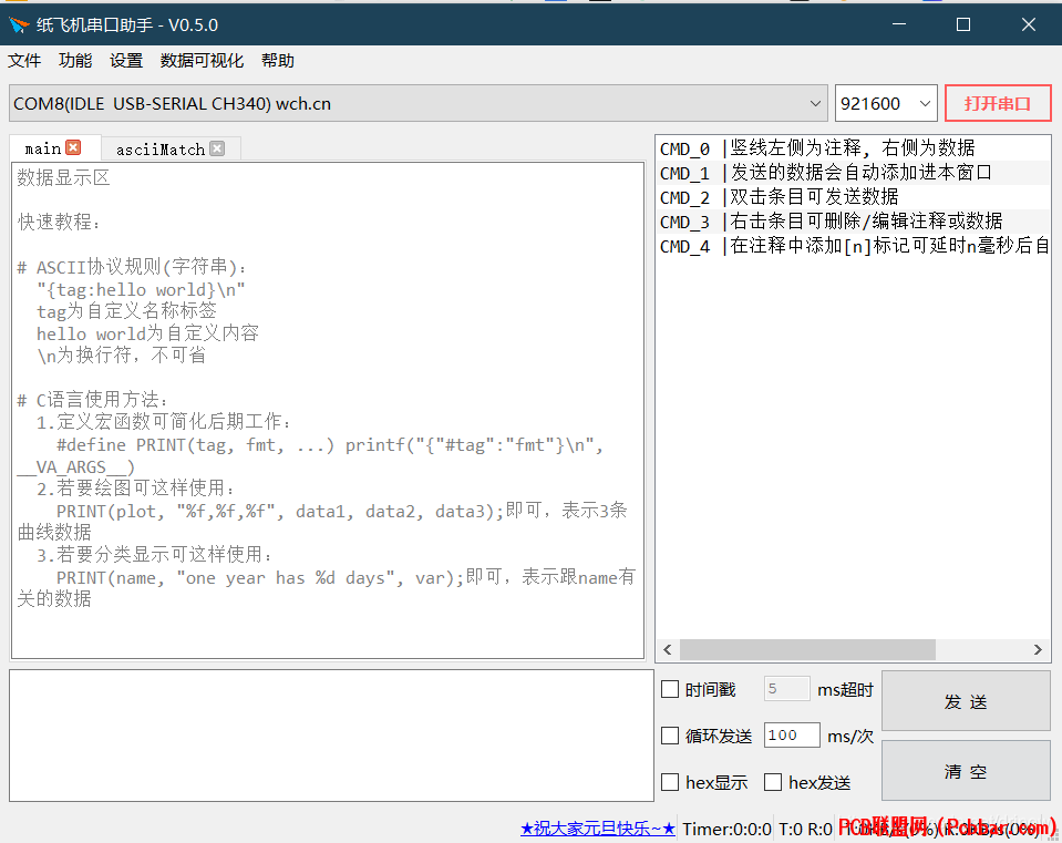

    多通信类型纸飞机目前支持串口、网络、HID三种通信方式,几乎涵盖了所有主流方案。
    多字符串很多软件都有的多字符串功能它也有,但是它可以自动发送还可以调整自动发送顺序!!经常用蓝牙或者WIFI模块的朋友需要用AT指令调试时应该很方便的!
    小工具纸飞机还集成了一些常用的小工具,比如:
  • stm32的isp下载工具
  • ascii码表
  • hex转换器

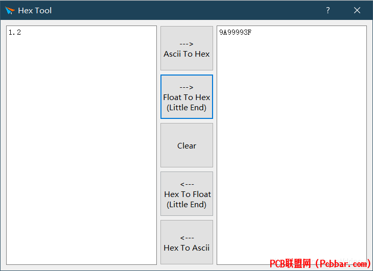

    这里主要想说一下hex转换器,不是简单的转换器,可以在ascii、hex、float数据之间相互转换。hex和float的转换实在是太棒了,演示一下
    最后这个软件整体上还是比较清爽,比较现代化的,上手也很简单,感觉比较重视使用体验,感觉还不错。                        原文链接:https://blog.csdn.net/drinow/article/details/111772220
