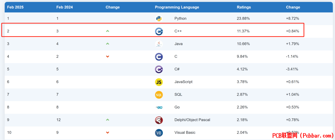

本月的TIOBE编程语言排行榜,C++依然呈现增长趋势,有望成为今年最受欢迎的编程语言。
作为一名程序员,2025年最应该关注的话题就是C++的标准更新。

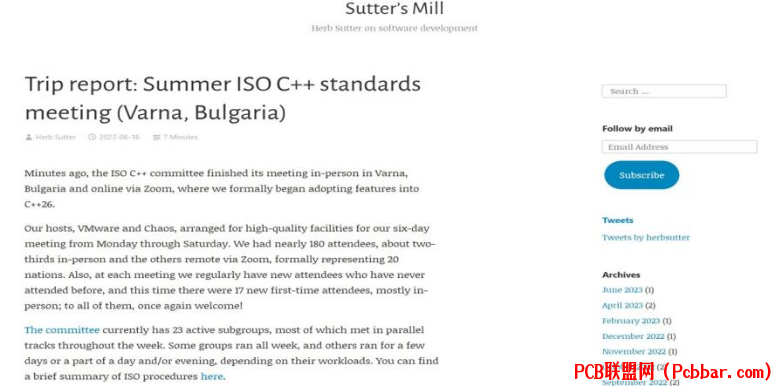

上个月,ISO C++委员会举行会议,正式通过C++26时间表。当时,共有近180名成员参会。ISO C++标准委员会主席兼微软本地语言架构师Herb Sutter发文详细介绍了有关C++26的最新进展。
C++ 26首轮会议公告(图源:Herb Sutter)
Herb Sutter在文章中表示:并发和并行小组目前仍在按计划推进C++26的 std::execution和SIMD并行。该版本在“并发和并行性方面有重大改进”,但是,Herb Sutter并没有透露具体改进内容与可能的技术细节。
值得一提的是,在本次会议上,委员会采纳首批共计40份变更文件,其中的变更都相当小。

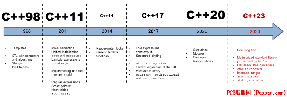

从C++98到C++20
那么,C++标准经历了哪些历史变革呢?

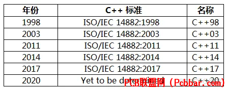

C++98
20世纪80年代末,Bjarne Stroustrup和Margaret A. Ellis撰写了著名的《注释C++参考手册》(简称ARM)。
当时,ARM根据独立的C++实现定义了C++的功能;并且,ARM为第一个C++标准——C++98(ISO/IEC 14882)奠定了基础。
值得一提的是,C++98包括:模板、包含容器和算法的标准模板库(STL)、字符串和IO流。
C++ 03
在C++ 03(14882:2003)中,修正了一些微小的技术,但在社区中仍被称为传统C++。
TR1
2005年,令人兴奋的事发生了。Technical Report 1(简称TR1)推出,是由C++标准化委员会成员建立的boost项目,推动现代C++向前迈出一大步,也为后续C++11的出现奠定了基础。
具体来讲,TR1有13个库。这些库也成为了下个C++版本的一部分,分别对应到正则表达式库、随机数库、智能指针(如,std::shared_ptr)和哈希表。
C++11
C++11被称为现代C++,它的许多特性从根本上改变了C++的编程方式。例如,C++11引入了TR1组件,还有移动语义、完美转发、可变模板或constexpr等特性。
但是,这些并不是全部。随着C++11的到来,我们还获得了内存模型作为基础的线程模型以及线程API。
C++14
C++14是一个小型C++标准,引入了读写锁、泛化lambda和泛化constexpr函数。
实际上,C++14相对之前的11并没有太大改动,或者说更像C++11标准基础上的查漏补缺。C++14之后,还有17、20、23,所以,C++14更像个过渡版本。
C++17
C++ 17有两个突出的特性:并行的STL和标准化的文件系统。大约80个STL算法可使用执行策略执行。
这意味着,调用std::sort可以在C++中实现对容器vec并行排序的提示。此外,你还可以按顺序进行指定排序或向量化。
就像C++11一样,boost对C++17也产生了重大的影响,从boost中获得了文件系统以及3种新的数据类型:std::optional、std::variant和std::any。
C++20
C++ 20的革新从根本上改变了编写C++的方式,程度不亚于C++11,特别是以下四个重要特性:Ranges(范围库),Coroutines(协程),Concepts(概念)以及 Modules(模块)。
·新的Ranges库能够直接在容器上表达算法、使用管道符组合算法,并将它们应用于无限数据流。
·Coroutines使异步编程在C++中成为主流。Coroutines是协作任务、事件循环、无限数据流或管道的基础。
·Concepts将改变我们对模板的思考和编程方式,是有效模板参数的语义类别。Concepts让你能够直接在类型系统中表达你的意图。如果出了什么问题,你会收到简洁的错误信息。
·Modules将克服头文件的限制,也带来了诸多好处。例如,不再需要预处理器。最终,我们还将拥有更快的构建时间和更简单的包构建方式。
