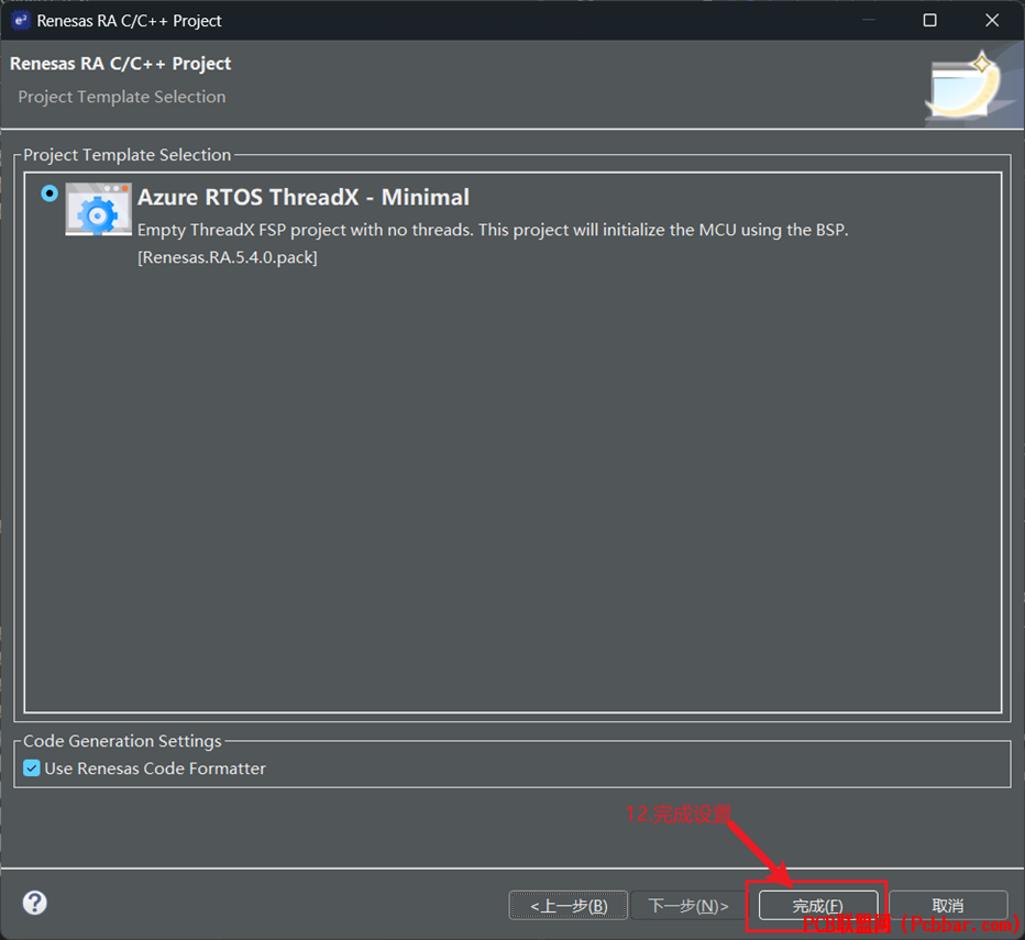

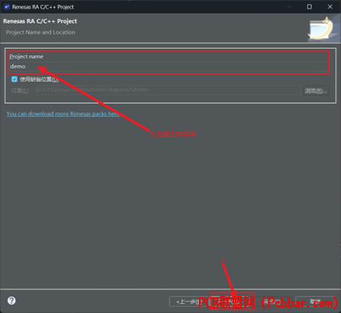

设置项目名称
选择目标芯片

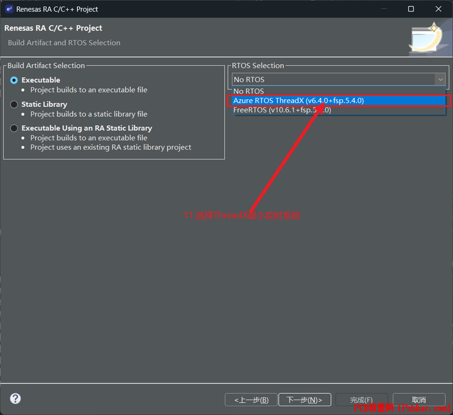

选择ThreadX实时系统
工程建立完成

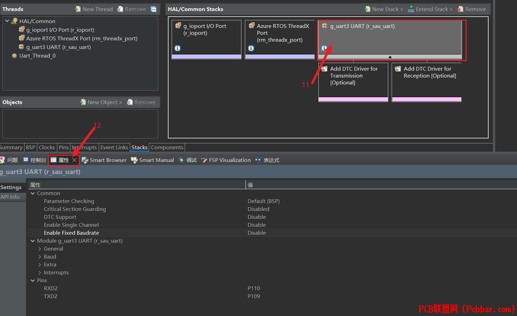

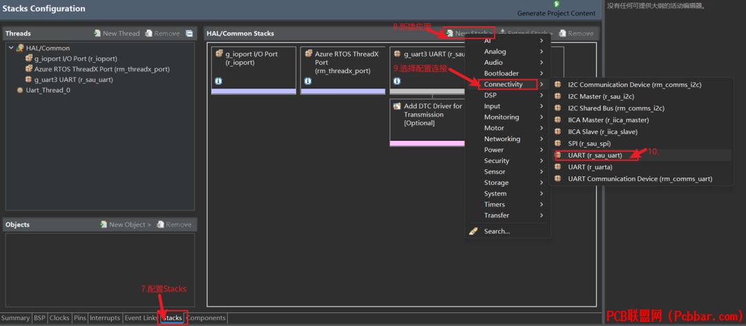

配置串口及收发任务

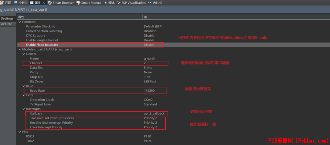

配置串口引脚

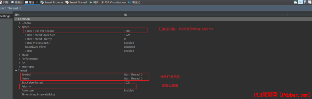

配置串口属性相关参数

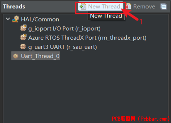

配置串口的Uart_Theard任务
配置ThreadX任务相关参数

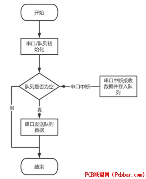

软件业务逻辑

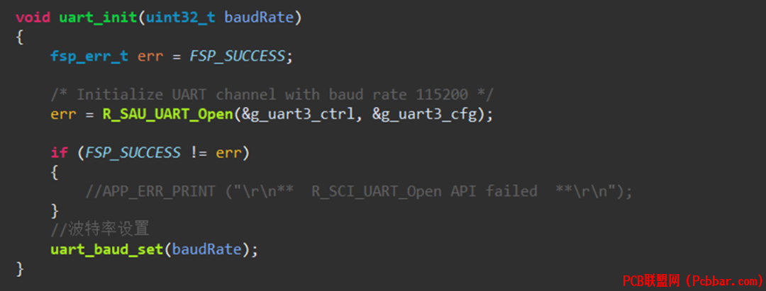

串口初始化:

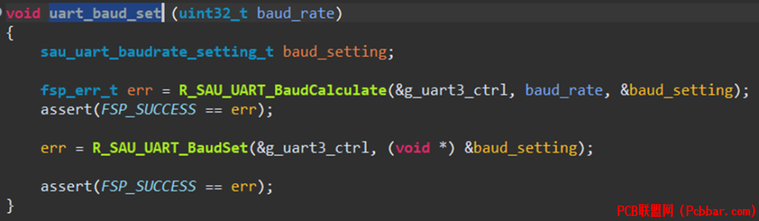

当需要更改波特率时使用uart_baud_set函数:

任务函数:
判断循环队列是否为空,若队列中有数据则通过串口进行传输
