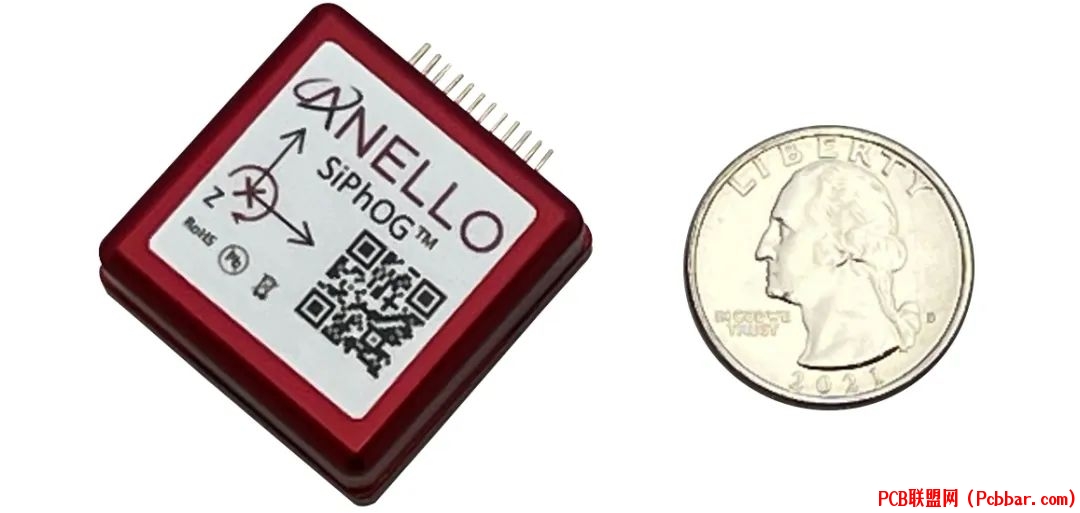

9 j# |  ~+ |  ^7 Z( r; GANELLO光电子公司开发的硅基光电子光学陀螺仪(SiPhOG)代表了一项重大突破。这种创新器件在一个仅约2mm x 5mm的硅基光电子芯片上集成了多个光学组件,包括4个分光器/耦合器、3个光电探测器、2个调制器、1个延迟线、1个偏振滤波器、2个加热器和一个可变光衰减器。传统的光纤线圈被替换为硅氮化物芯片上的2-3μm光波导。
1 m  B2 _  A4 B

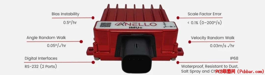

' B  g! K  r5 e1.ANELLO IMU+
- G9 M# i- F) `这种器件集成了一个SiPhOG单元和运行实时操作系统的ASIL-D CPU。IP68防护等级确保了在恶劣环境中的最佳性能,特别适用于GPS信号通常无法到达的工业机器人应用场景。

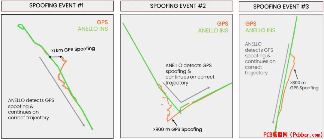

系统的反欺骗能力在实际测试中得到验证。当受到GPS欺骗攻击时,配备ANELLO GNSS INS的车辆能够保持准确导航,同时检测和拒绝虚假信号。
! q, {# `% b+ @3 U3 B/ y
- n7 k: C' ]& z0 u- W/ Z图7展示了系统在陆地应用中的欺骗信号检测和拒绝能力
