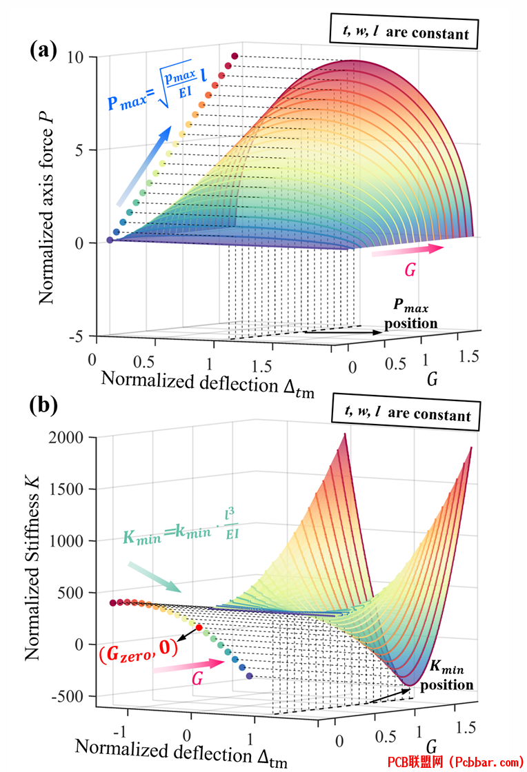

这些曲梁的机械行为主要由其几何特征决定,特别是高宽比(G)。当施加横向力时,梁会受到压缩,导致系统整体刚度显著降低。正是这种行为使加速度计具有高灵敏度。
% a+ V4 l2 O3 Y
% r/ v' k; J6 J4 Q6 y  W5 I( z# p图2展示了(a)标准化力-偏转曲线和(b)标准化刚度-偏转曲线,这些曲线显示了在保持梁尺寸不变的情况下,不同高宽比对反弹簧机制的影响。
' T1 f6 p% X4 D+ I; l$ f  a0 v* W+ H4 M) F7 z( W' f$ a. _

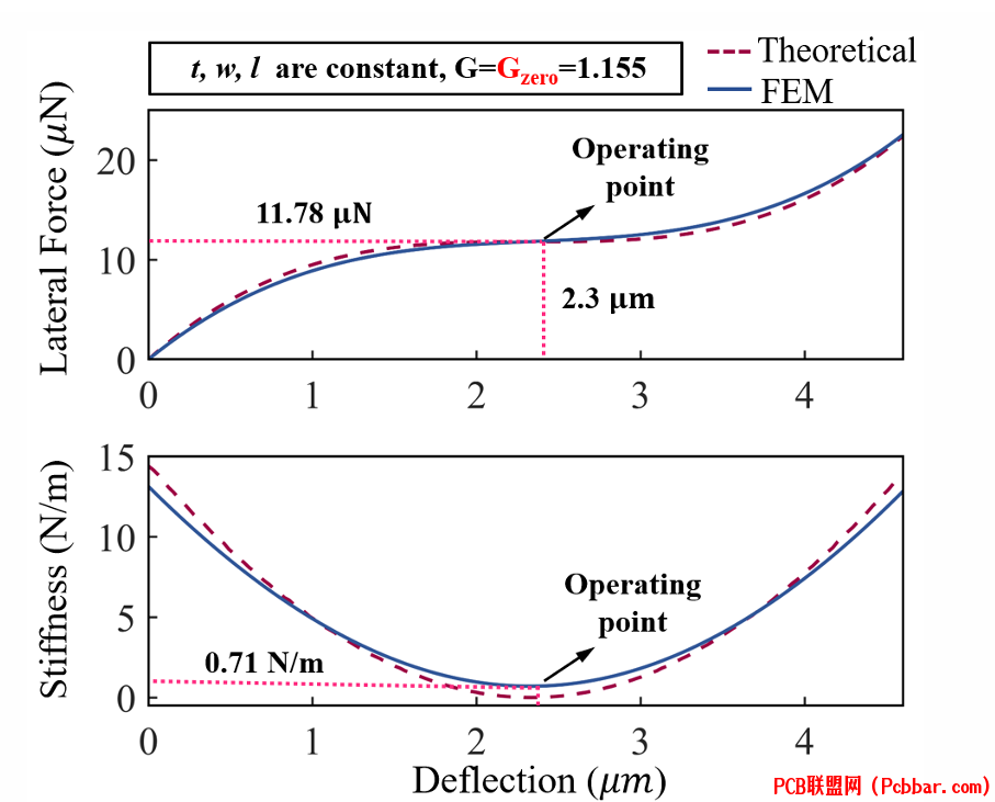

理论分析表明,轴向力和刚度分别在特定位置达到最大值和最小值。随着高宽比的增加,最大轴向力增加而最小刚度减小。值得注意的是,当高宽比达到特定值Gzero=1.155时,刚度可以达到零,这对于优化器件性能非常重要。2 E2 [* u- K2 M. v, g
* ^: o! y% j' S: c7 u4 S
图3呈现了具有特定尺寸的反弹簧机制的力-偏转和刚度-偏转曲线,对比了理论预测和有限元模拟结果。

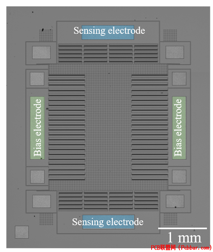

/ F: W4 V5 W- f8 q该加速度计采用25微米厚的SOI晶圆制造,使用高掺杂硅来降低载流挠性结构的电阻,从而提高电容检测的效率。! ?7 k3 [; |! ?; W; _9 G
  X( s+ Q  D1 ?2 n3 o0 K* n; v图4显示了制造完成的MEMS加速度计的扫描电子显微镜图像,突出显示了其紧凑的芯片尺寸为4.2毫米×4.9毫米。; D# q1 G. T6 F5 B8 p1 G' o1 I, ]
0 X0 k- U. F- {3 O( a/ ], a

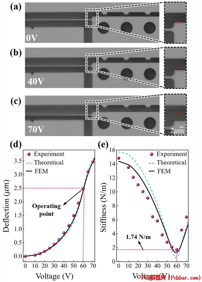

该器件包含差分电容器用于检测质量块位移,以及在质量块两侧的面积变化梳齿状偏置电容器。这些偏置电容器产生静电力,用于使反弹簧机制产生偏置。5 a# B5 p* V6 n( `8 Y: `
# D$ s9 c* n$ k1 W) O3 J图5展示了器件在不同偏置电压下的行为:(a)零电压,(b)40V,(c)70V,以及(d)偏转变化和(e)刚度变化随电压范围的变化。9 p5 |% ~! R) a0 g: |
4 M; J6 M4 F" ?) C8 F# r. V( R2 ~性能测试显示了令人印象深刻的结果。初始刚度从0V时的14.3 N/m降低到60V时的1.74 N/m,刚度降低了88.29%。这种显著的降低是在保持极小的芯片尺寸(仅20.58平方毫米)的情况下实现的,使其尺寸比现有的反弹簧加速度计至少小六倍。4 t! P8 v, ^+ i

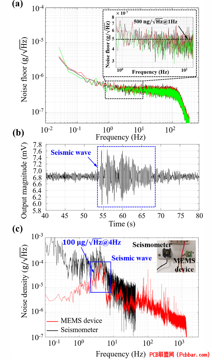

! [: M" g& }& ?4 H/ ]图6显示了(a)加速度计的测量PSD,(b)测量的地震波信号,以及(c)在地震勘探过程中与标准地震仪的性能对比。
. f: @% ~% U! V, n, q$ V4 S1 w
0 `0 u# j1 o& S' p8 U8 U34 f: x/ A: E9 l4 T4 z( @, J- ~, m
性能与应用- r. Q4 g' G; z) e
该加速度计展现出优异的性能特征,在1-10赫兹范围内实现了500 ng/√Hz的噪声水平。在地震监测应用中,该器件成功检测到4赫兹时100 μg/√Hz的地震波信号,与标准地震仪的性能相当。; b1 s7 i" U8 @
