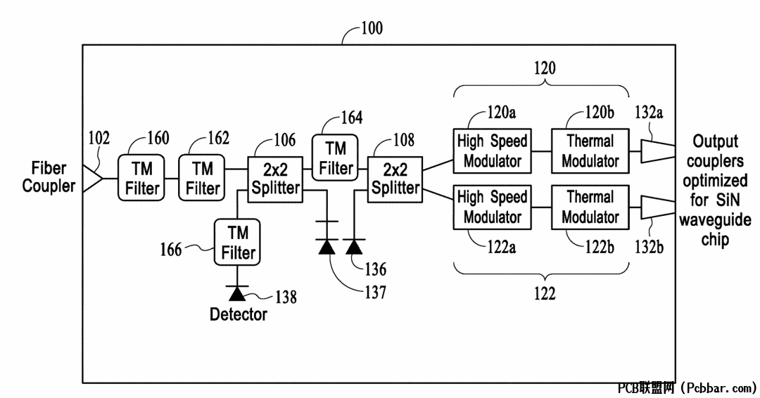

图1:集成光电子前端芯片的示意图,显示了用于光信号处理的分路器、调制器和滤波器等各种组件。$ h6 x5 |: [+ ?( C0 O2 r" q

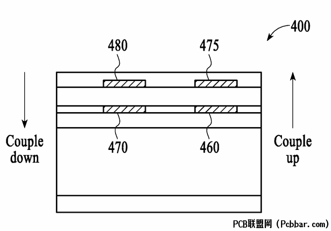

1 U5 G* |9 j& I+ D6 c# R" N+ p4 Y系统集成和耦合
7 @7 Q2 n7 {2 S' t1 a  t集成光电子陀螺仪的成功运行在很大程度上依赖于不同层和组件之间的高效耦合。设计通过精心设计的结构实现层间垂直耦合,在保持信号完整性的同时最大限度地减少损耗。
$ k- q+ p7 ~3 b( Z& w& v; B
1 E! c: d/ J. Y7 q( o6 h1 C$ Q
图5:横截面视图,展示了集成结构不同层之间的垂直耦合机制。

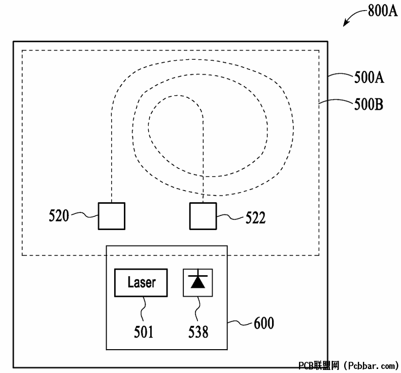

9 |7 S5 X4 l, {- p8 h6 @6 v7 c集成光电子陀螺仪的实现需要仔细考虑各种技术方面。波导尺寸通常具有90纳米的高度和2.8微米的宽度,但这些尺寸可以根据具体需求进行调整。系统经常在氮化硅核心周围使用对称的上下包层以最小化波导损耗。
/ F, I' g; x, n+ P9 |
0 |8 `! g4 \5 q, W# P# g& R
+ z: X1 q# L0 p5 ~1 ]图6:俯视图,显示激光器和探测器模块相对于波导层的排列;侧视图,说明不同功能层的垂直堆叠。: @9 g" W( [2 \' A+ @: x

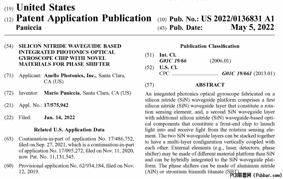

' O$ F8 V) Z# }+ U; e" F1 n[1] M. Paniccia, "Silicon nitride waveguide based integrated photonics optical gyroscope chip with novel materials for phase shifter," U.S. Patent Application 20220136831 A1, May 5, 2022.
