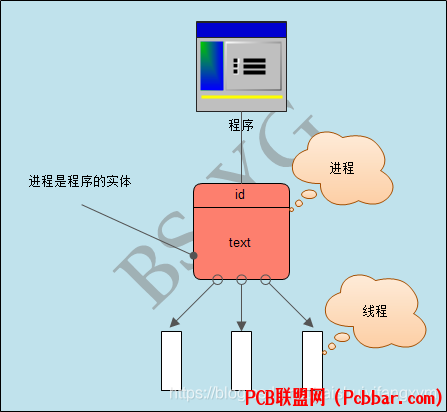

可能从事开发的读者都听说过这些专业名词,但又多少人理解了?首先,从定义开始,先看一下教科书上 进程和线程定义:进程:资源分配的最小单位。线程:程序执行的最小单位。心中默念,啥啥啥,写的这是啥。1、进程进程是程序执行时的一个实例,即它是程序已经执行到课中程度的数据结构的汇集。从内核的观点看,进程的目的就是担当分配系统资源(CPU时间、内存等)的基本单位。举例说明进程:想象一位有一手好厨艺的计算机科学家正在为他的女儿烘制生日蛋糕。他有做生日蛋糕的食谱,厨房里有所需的原料:面粉、鸡蛋、糖、香草汁等。在这个比喻中,做蛋糕的食谱就是程序(即用适当形式描述的算法)计算机科学家就是处理器(CPU),而做蛋糕的各种原料就是输入数据。进程就是厨师阅读食谱、取来各种原料以及烘制蛋糕等一系列动作的总和。现在假设计算机科学家的儿子哭着跑了进来,说他的头被一只蜜蜂蛰了。计算机科学家就记录下他照着食谱做到哪儿了(保存进程的当前状态),然后拿出一本急救手册,按照其中的指示处理蛰伤。这里,我们看到处理机制是从一个进程(做蛋糕)切换到另一个高优先级的进程(实施医疗救治),每个进程拥有各自的程序(食谱和急救手册)。当蜜蜂蛰伤处理完之后,这位计算机科学家又回来做蛋糕,从他离开时的那一步继续做下去。2、线程线程是CPU调度的最小单位(程序执行流的最小单元),它被包含在进程之中,是进程中的实际运作单元。一条线程是进程中一个单一顺序的控制流,一个进程中可以并发多个线程,每条线程并行执行不同的任务。一个标准的线程有线程ID、当前指令指针(PC),寄存器集合和堆栈组成。另外,线程是进程中的一个实体,是被系统独立调度和分派的基本单元,线程自己不拥有系统资源,只拥有一点儿在运行中必不可少的资源,但它可与同属一个进程的其他线程共享进程所拥有的全部资源。一个线程可以创建和撤销另一个线程,同一进程中的多个线程之间可以并发执行。由于线程之间的相互制约,致使线程在运行中呈现处间断性。线程也有就绪、阻塞和运行三种基本状态。就绪状态是指线程具备运行的所有条件,逻辑上可以运行,在等待处理机;运行状态是指线程占有处理机正在运行;阻塞状态是指线程在等待一个事件(如某个信号量),逻辑上不可执行。每一个程序都至少有一个线程,若程序只有一个线程,那就是程序本身。举例说明线程:假设,一个文本程序,需要接受键盘输入,将内容显示在屏幕上,还需要保存信息到硬盘中。若只有一个进程,势必造成同一时间只能干一样事的尴尬(当保存时,就不能通过键盘输入内容)。若有多个进程,每个进程负责一个任务,进程A负责接收键盘输入的任务,进程B负责将内容显示在屏幕上的任务,进程C负责保存内容到硬盘中的任务。这里进程A,B,C间的协作涉及到了进程通信问题,而且有共同都需要拥有的东西——-文本内容,不停的切换造成性能上的损失。若有一种机制,可以使任务A,B,C共享资源,这样上下文切换所需要保存和恢复的内容就少了,同时又可以减少通信所带来的性能损耗,那就好了。这种机制就是线程。总的来说:进程有独立的地址空间,线程没有单独的地址空间(同一进程内的线程共享进程的地址空间)。3、多进程进程是程序在计算机上的一次执行活动。当你运行一个程序,你就启动了一个进程。显然,程序是死的(静态的),进程是活的(动态的)。进程可以分为系统进程和用户进程。凡是用于完成操作系统的各种功能的进程就是系统进程,它们就是处于运行状态下的操作系统本身;所有由用户启动的进程都是用户进程。进程是操作系统进行资源分配的单位。进程又被细化为线程,也就是一个进程下有多个能独立运行的更小的单位。在同一个时间里,同一个计算机系统中如果允许两个或两个以上的进程处于运行状态,这便是多任务。现代的操作系统几乎都是多任务操作系统,能够同时管理多个进程的运行。多任务带来的好处是明显的,比如你可以边听网易云音乐,一边上网,与此同时甚至可以将下载的文档打印出来,而这些任务之间丝毫不会相互干扰。那么这里就涉及到并行的问题,俗话说,一心不能二用,这对计算机也一样,原则上一个CPU只能分配给一个进程,以便运行这个进程。我们通常使用的计算机中只有一个CPU,也就是说只有一颗心,要让它一心多用,同时运行多个进程,就必须使用并发技术。实现并发技术相当复杂,最容易理解的是“时间片轮转进程调度算法”,它的思想简单介绍如下:在操作系统的管理下,所有正在运行的进程轮流使用CPU,每个进程允许占用CPU的时间非常短(比如10毫秒),这样用户根本感觉不出来 CPU是在轮流为多个进程服务,就好像所有的进程都在不间断地运行一样。但实际上在任何一个时间内有且仅有一个进程占有CPU。如果一台计算机有多个CPU,情况就不同了,如果进程数小于CPU数,则不同的进程可以分配给不同的CPU来运行,这样,多个进程就是真正同时运行的,这便是并行。

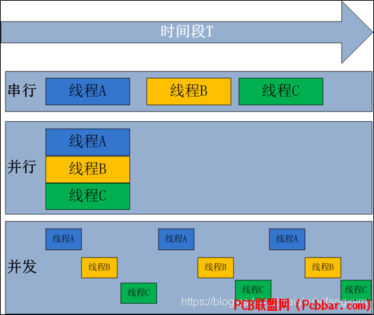

并行处理(Parallel Processing)是计算机系统中能同时执行两个或更多个处理的一种计算方法。并行处理可同时工作于同一程序的不同方面。并行处理的主要目的是节省大型和复杂问题的解决时间。并发处理(concurrency Processing):指一个时间段中有几个程序都处于已启动运行到运行完毕之间,且这几个程序都是在同一个处理机(CPU)上运行,但任一个时刻点上只有一个程序在处理机(CPU)上运行并发的关键是你有处理多个任务的能力,不一定要同时。并行的关键是你有同时处理多个任务的能力。所以说,并行是并发的子集。
4、多线程线程是程序中一个单一的顺序控制流程。进程内一个相对独立的、可调度的执行单元,是系统独立调度和分派CPU的基本单元。在单一程序中同时运行多个想成完成不同的工作,称为多线程。多线程是为了使得多个线程并行的工作以完成多项任务,以提高系统的效率。线程是在同一时间需要完成多项任务的时候被实现的。打个比方:多进程是立体交通系统(近似于立交桥),虽然造价高,上坡下坡多耗点油,但是不堵车。多线程是平面交通系统,造价低,但红绿灯太多,老堵车。 5、线程与进程的关系(1)一个线程只能属于一个进程,而一个进程可以有多个线程,但至少有一个线程;(2)资源分配给进程,同一进程内的所有线程共享该进程的所有资源;(3)线程在执行过程中需要协作同步。不同进程中的线程之间要利用消息通信的方法实现同步;(4)处理机分配给线程,即真正在处理机上运行的是线程;(5)线程是进程的一个执行单元,也是进程内的可调用实体。
