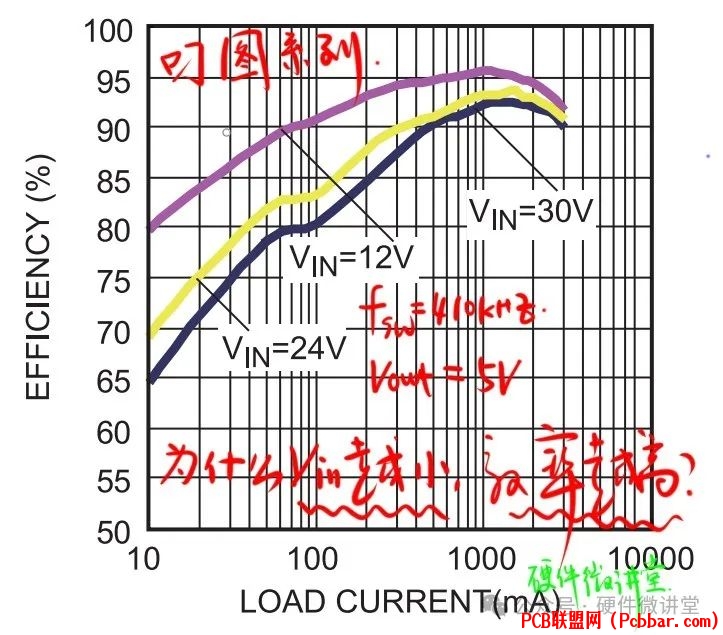

, s" e' g$ F& P' m1 l' j9 Y: `6 C照例,先抛出一道问题:同步Buck电源,为什么Vin越小,电源效率越高?相比之前,我们给Buck电源再增加一个限定“同步”。
: w' u- v7 E2 S# X
6 v% l  ]9 X# y* U4 c上图中不同输入电压Vin的电流效率曲线,相信各位同学在电源芯片的Datasheet上都看到过。不晓得你有没有仔细考虑过其中的原因。- L8 P; B/ S$ m: \
2 P: T  J4 G. [, `  \! ~

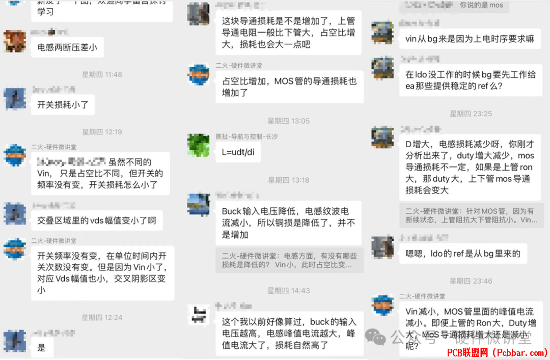

6 ^% m- W. W: L+ Y感谢各位同学的积极参与,而且不乏高质量的留言。经过观点的碰撞和想法的探讨,相信认真思考的同学必定会有所收获。
, R' K$ U. Y7 N+ b) U4 \$ }1 j' ~6 N) r9 G6 u8 S
; h* g( P7 w/ b0 r2 K, B* M6 r
讨论的也是非常热闹,都快凌晨了,大家讨论的热情依旧高涨,你来我往,问题的原因也逐渐清晰。# ]& E4 X. D: P. k
4 a) s- v, T( q6 |3 j2 e2 V+ Z认真研究各位同学的发言,我对这个问题有了一些新的理解,同时也纠正了自己一些不恰当的理解。

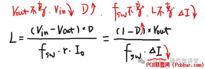

, v  ~; ~4 l, S9 G9 b# lBuck电源中电感的计算公式,如下图所示。/ q( M8 s  l1 f* {9 A  [4 w
" J& G3 r+ x0 U
3 M7 @, V1 j6 c% R) O
当Vout不变,L不变,fsw不变,而Vin减小时,占空比D会增大,相应地,电感纹波电流ΔI会减小,这意味着,电感峰值电流Ipeak也减小。( m; e; {3 ~) O& i' ~2 h
请记住这三个关键值的变化趋势,它们相当于是核心反应堆,它们的变化会引发一系列变化。

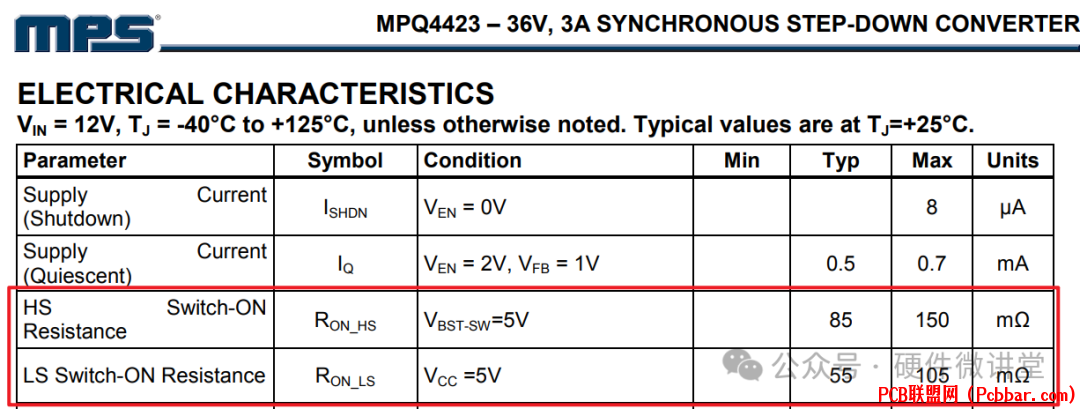

Vin减小,占空比D增大,高边MOS管导通的时间加长。而同步Buck集成的MOS管通常是上管Rdson大于下管Rdson,如下图MPS的MPQ4423为例,上管的Rdson=150mΩ,下管Rdson=105mΩ。
. y+ P1 k* U( |
: ~, a5 T, `+ b" {& l$ k" a( {
当D增大,上管Rdson工作导通的时间就加长,相应地,MOS管的导通损耗就增加。  s, {: S# m* Y2 z3 @/ G

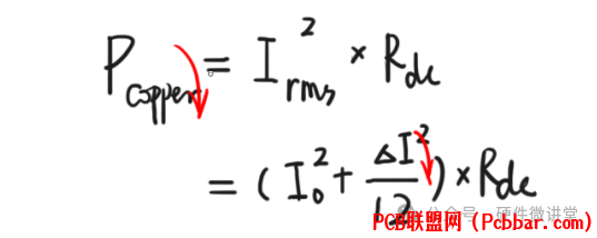

" @$ _7 y. l0 f  z4 h8、电感的导通损耗如何变化?2 z) s# Y# g3 W0 ]* ^
: T& B: ?; T/ `7 u" jVin减小,ΔI会减小,意味着电感的导通损耗,也就是电感的铁损减小,有利于整体效率的提升。- Q* l$ _! ^+ x, O
PS:咱们默认考虑的是CCM模式。这里电感上的电流是连续的,没有因为占空比而断续,也不用像MOS段导通损耗一样乘上占空比D。: @9 ~, O" M) T$ A3 q
