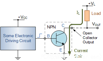

开漏(open-drain)或开集电极(open-collector)输出引脚由单个晶体管驱动,将引脚拉到只有一个电压(通常是接地)。当输出设备关闭时,引脚被悬空(开启,或高阻态)。) Q$ M1 ]* R  c6 y  R% Q
' V4 J$ {( B1 b+ O& I8 u* {7 o一个常见的例子是n沟道晶体管,当晶体管导通时,将信号拉向地,或者当晶体管关断时,将信号保持开路。
- W- M9 [3 U% V! Y开漏指的是在场效应晶体管技术中实现的这种电路,因为晶体管的漏极端口连接到输出端;开集指的是双极晶体管的集电极连接到输出。( s; V+ O2 ^! u( Z! j! o: N
当晶体管关断时,信号可以被另一个设备驱动,或者可以通过电阻上拉或下拉。电阻可防止未定义的漂浮状态(高阻态)。
: I" l: i5 n3 V& H, a/ Q4 w什么是开集输出Open collector(开集)是一种电路输出结构,它允许多个输出设备共享一个电路线。在Open collector电路中,输出器件可以将输出线拉低(接地),但不能将其拉高。因此,当输出器件拉低时,输出线将被拉低,而当输出器件不拉低时,输出线将由上拉电阻上拉到高电平。这种结构通常用于数字电路和总线系统中。
0 d0 w& d, O0 o  v% j: @) U/ S  y
" W8 g: w' m# z+ |
集电极开路输出通过内部双极结型晶体管 (BJT) 的基极处理 IC 的输出,该晶体管的集电极暴露为外部输出引脚。
' }1 K; ~3 s1 d9 Y对于 NPN 开路集电极输出,NPN 晶体管的发射极在内部接地, 因此 NPN 开路集电极在内部形成短路(技术上低阻抗或“低 Z”)连接到晶体管导通时的低电压(可能接地),或晶体管关闭时的开路(技术上高阻抗或“hi-Z”)。输出通常连接到外部上拉电阻,当晶体管关闭时,该电阻将输出电压拉至电阻的电源电压。& ^( v; d2 ^" x$ D

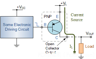

! x# A* c2 N: J; ~' j对于 PNP 集电极开路输出,PNP 晶体管的发射极在内部连接到正电压轨,因此集电极在晶体管导通时输出高电压,在晶体管截止时输出高阻态。这有时称为“集电极开路,驱动高”。

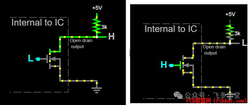

什么是开漏输出开漏输出(Open drain)是一种电路设计中常见的输出模式,它允许多个设备共享同一输出线。在这种模式下,输出端口可以被拉低以接地,但不能被拉高。这种设计可以用于连接到其他设备的输入端口,以便它们可以通过外部上拉电阻来拉高输出端口。
4 Z5 F0 i) Y' p- S* {4 u- X
3 c. A* N3 V* t上图中的 Drain 是漏极,Source 是源极。+ d, V9 K; w% I" }& W" }
开漏输出使用 MOS 晶体管 (MOSFET) 代替 BJT,并将 MOSFET 的漏极暴露为输出。
8 S/ B4 J- G. b( o
& x! \% R1 [! A$ q; f9 I如果没有外部上拉电阻,当高电压施加到 MOSFET 栅极时,nMOS 开漏输出接地,OK 没问题。但是,当低电压施加到栅极时呈现高阻抗。由于 MOSFET 不导通,该高阻抗状态下的电压将是浮动的(未定义),这就是为什么 nMOS 开漏输出需要一个连接到正电压轨的上拉电阻器以产生高输出电压。
' l% j1 ~' A' A" @$ r0 Q" \) d
7 j! a+ k4 u$ B7 o" H* g使用 nMOS 开漏输出的 MOS 管可能会提供“弱”(高电阻,通常约为 100 kΩ)内部上拉电阻,以将相关引脚连接到器件的正电源,因此它们的输出电压不会漂浮。这种弱上拉电阻由于其较低的 8 z7 t* i3 Q8 {2 M" ~7 v! _
' ~7 ]" q3 l( {而降低了功耗,并且可能避免对外部上拉的需要。外部上拉可能会“更强”(较低的电阻,也许 3 kΩ),以减少信号上升时间(如 I2C)或最大限度地减少噪声(如系统 RESET 输入)。6 p1 y0 h- N( M. _5 f. g" Q8 w4 I) }
现代微控制器可能允许对特定输出引脚进行编程,以使用开漏输出而不是推挽输出、内部上拉的强度,并允许在不需要时禁用内部上拉。& r, Z+ H0 m8 ?/ s) g5 ^
对于 pMOS 开漏极,当晶体管导通时,输出连接到正电源轨,而当晶体管关断时,输出为高阻抗。这有时称为“开漏,驱动高”。
