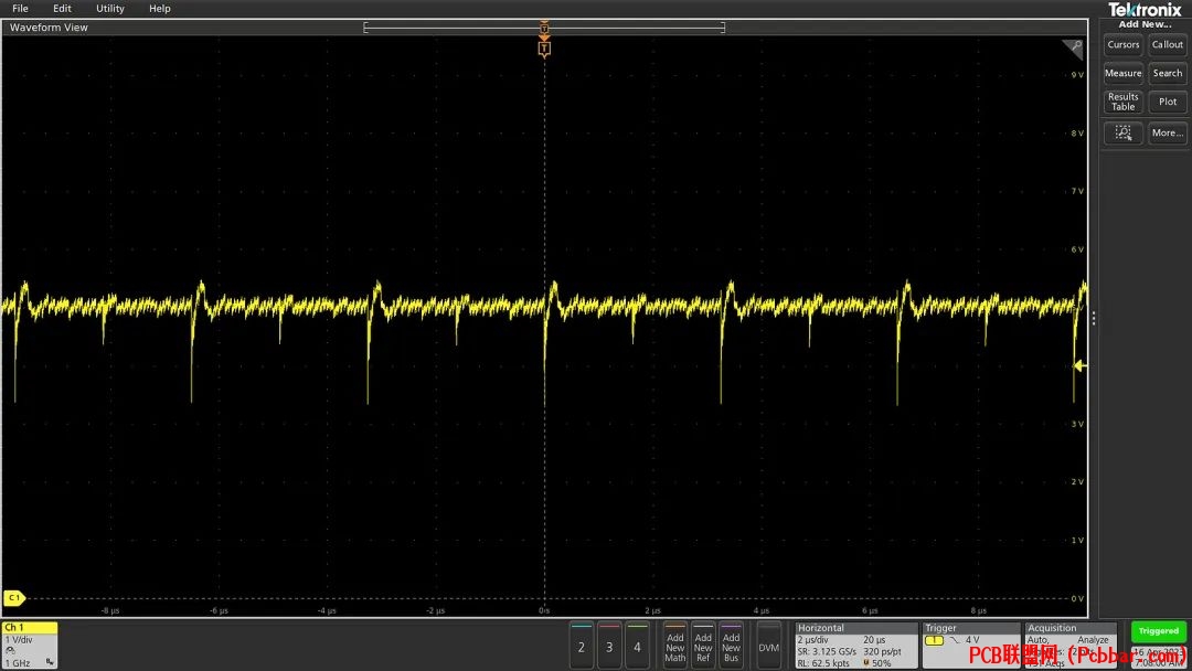

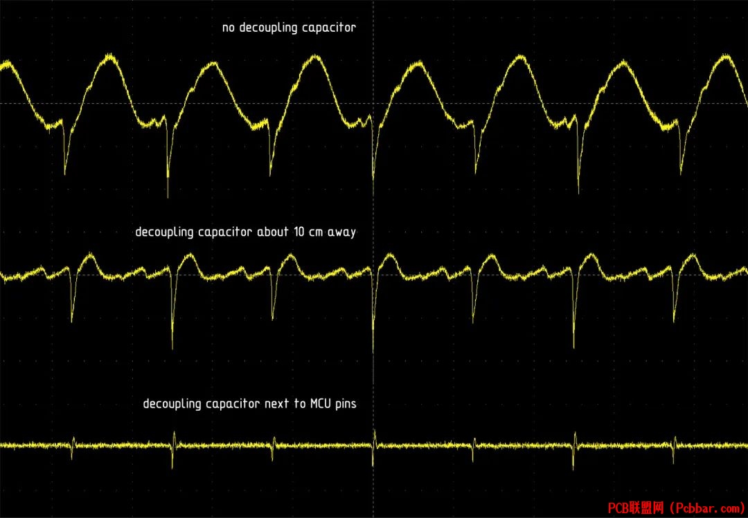

, V+ A6 U9 L: w在稳态时,一个典型的 CMOS 集成电路需要的功率非常小。芯片的能耗主要与状态转换有关,即在 “0” 和 “1” 之间切换。这是因为状态转换需要在芯片内部的场效应晶体管的栅极之间来回移动电子,以完成充电或放电。有些内部状态转换只需要相对较小的电流,但其他一些则需要更多的电流,比如需要驱动输出的较大晶体管的动作。为了以兆赫兹的速度切换晶体管(快速上升和下降时间),芯片必须在短时间内提供相当大的电流。在典型的微控制器中,转换时间通常不超过几纳秒,但可能需要数百毫安的电流。这就带来了挑战。在快速变化的大电流下,PCB 走线会表现出电阻损耗和不可忽视的感抗。电源不完美的需求响应特性也会造成影响。最终,即使是看似微不足道的数字切换也可能在整个电路中引起显著的电压波动和电气噪声。下面的示波器图显示了常用的 ATmega MCU 反复切换几个未连接的输出引脚所产生的影响。MCU 时钟速度为 8 MHz;方波上升时间约为 5 ns:. x1 h( A8 A  Q4 X; O, ~
3 m+ x& K; W5 t3 Z" Y
一个简单 MCU 应用观察到的电源电压噪声在 MCU 电源引脚上采样到的噪声峰峰值振幅接近 2 伏,约为标称电源电压的 40%。这本身就足以破坏 MCU 的稳定性。如此大的噪声幅度本身就有可能使 MCU 变得不稳定,因为芯片不再有与其他电路共享的稳定 Vdd(电源电压)和 GND(地)参考电平。这使得将其与其他设备进行接口连接变得很困难。虽然这种情况不是一定会出现故障,但很可能会出现莫名其妙的问题,且很难 debug。这就引出了去耦电容器的作用:去耦电容被放置在电源与地之间,并且要尽可能地靠近产生噪声的芯片引脚。其主要目的是稳定电源电压,快速响应瞬态电流。为此,电容必须具有较低的 ESR 等效串联电阻(即能够快速充放电)。因此,应当使用多层陶瓷电容 (MLCC) 而不是相对较慢的电解电容。但最重要的是,为了有效工作,电容必须尽可能靠近芯片的电源引脚。下面是一款噪声较小的 8 位 MCU 实测结果:

电容距离对 AVR Dx MCU 开关噪声的影响

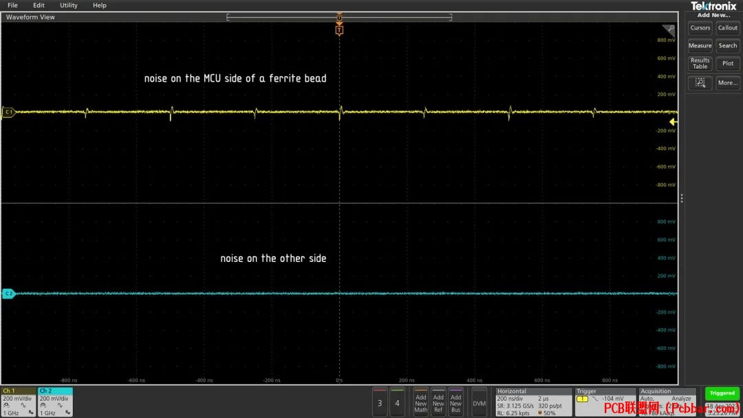

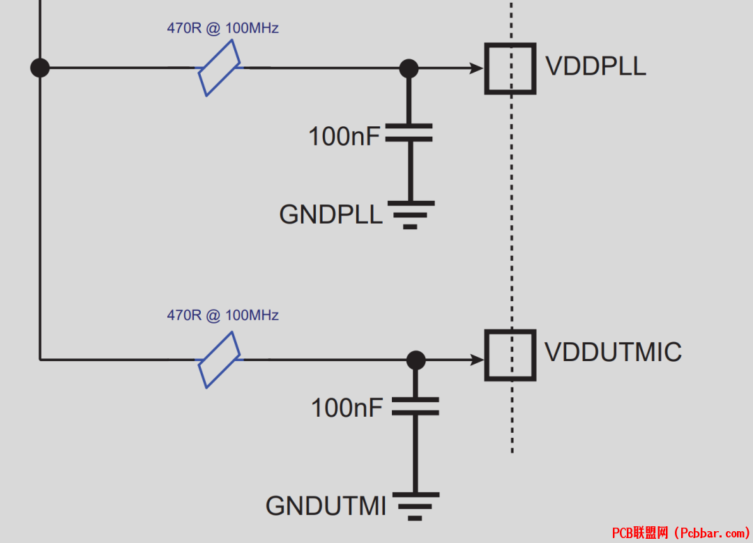

一个精心选择的去耦电容可以大大降低开关噪声,但该元件的容量有限,且阻抗不为零。电容的阻抗不仅在直流方向增加,而且在非常高频的方向也会增加;这是因为器件内部的导电表面积相当大,形成了一个小电感,限制了电容的响应速度。最终结果是,典型的 MLCC 无法在超过 100 MHz 左右的(正弦波)频率下提供大电流。换句话说,一些衰减的高频噪声将不可避免地通过。虽然增加额外的电容可以提供一些适度的改善,但这种策略的收益会越来越低。在敏感电路中,通过在电源和去耦电容之前串联一个小磁珠,可以进一步缓解高频噪声的问题。电感为直流信号提供了一个低阻抗路径(几毫欧),同时比接地的并联电容更好地抑制兆赫范围内的交流信号:通常在 1 GHz 或更高频率下表现良好。但此时寄生效应将再次产生影响。以下示例来自 SAM S70 MCU 的规格书,建议在 USB 收发器和锁相环 (PLL) 时钟倍增器的电源线上使用两个阻抗为 470 Ω、频率为 100 MHz 的磁珠:
# t3 y* O. k( p
1 _" `2 u0 ]; S$ T3 L+ PMCU 供电线路上的噪声过滤磁珠6 O7 T1 D( B+ D0 }. @
结合去耦电容,效果非常明显:' _5 Y& J+ ?+ w
" R' M, N( g; G
铁氧磁珠对噪音的抑制作用
+ h' B. o1 C9 \/ S2 }尽管如此,必须强调的是,铁氧体磁珠(ferrite bead)并不能消除噪声,它只是将噪声控制在其产生的一侧。铁氧体磁珠可以保护模拟电路免受数字开关信号的干扰,也可以保护 MCU 免受来自其他地方的噪声干扰。  f0 v# U/ A. v

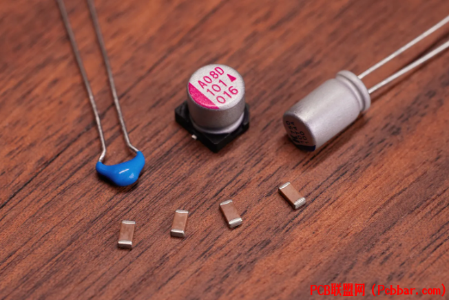

# z! Q: I$ Z) `: |1 H* f  G这种建议在早期有一定合理性,因为当时不同容量的电容通常是用不同的技术制造的。最小容量的电容是陶瓷电容,它具有低阻抗,但容量较小,不足以平滑持续时间较长的电流波动;8 ~1 B+ u. W' L( r& p5 O
中间容量的电容可能是钽电容,性能较为平衡,但在任何方面都不突出;最大的电容是铝电解电容,高频响应较差,但能够存储较多的电能。, J& v$ c- U; D0 \8 h6 G/ p% ^
如今,低成本的多层陶瓷电容(MLCC)在很宽的频率范围内都能提供高容量和低阻抗,因此对于大多数“业余”速度的电路来说,使用这种组合电容的方法通常没有什么额外的好处。一般来说,每个功能不同的数字电压供电线上使用一个100nF或1μF的MLCC就足够了。& }# c; i  C2 r& f0 B1 D

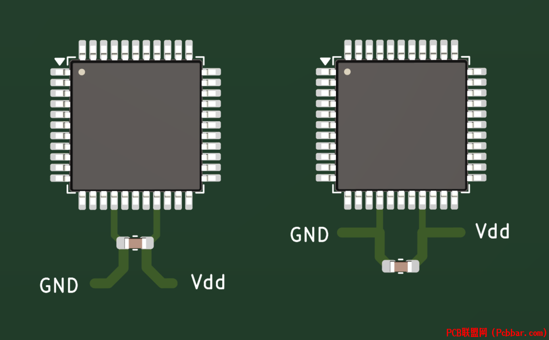

7 H- d. S/ k$ Y! M0 B如前文所述,去耦电容应尽可能靠近集成电路,因为过长的走线会因电阻和电感而阻碍电容发挥作用。一般来说,应尽量将距离控制在1-2厘米以内。) S5 V; o/ U  z3 O8 p
另一方面,最好不要迷信互联网上的奇谈怪论。有一种说法是,左边的布局比右边的好得多。
3 |& U/ B& f0 [2 l1 M7 p
0 U( I2 Y6 ?# w9 R将电容的位置摆放。据说,在第一种布局中,电压尖峰首先到达电容,使其在噪声 “溢出” 到电源线之前起作用。而在第二种布局中,电容应该是到达得太晚了。# s/ D8 O! m  g& z- x6 }; ?
不要误解我的意思:在 PCB 设计中,有时需要考虑信号的传播速度。但在如此微小的距离内,这并不重要,除非您处理的是几个 GHz 的信号,但在这个频率范围内,标准的 MLCC 并不能提供什么帮助。
